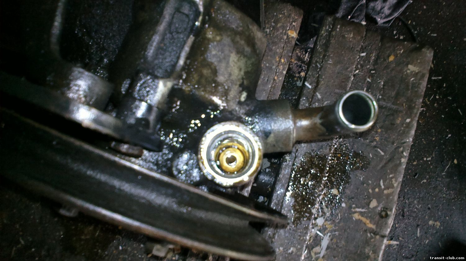

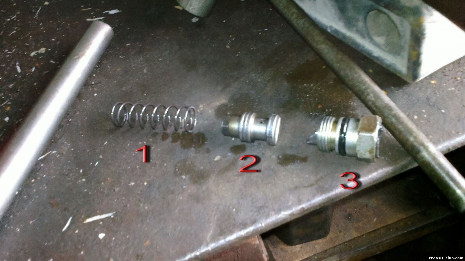

Нет, про такую в Москве не слыхал... Регулятор давления, я думаю он же перепускной клапан, вот он на фото (это старый насос), я как раз и думаю с ним позаниматься. Вчера на его тему лопатил интернет. Насос не перепускает, я смотрел, ни пены, ни пузырьков. Да ему от роду два года или десять тысяч км. Шланг РВД штатный, но трубки малость укорочены и запаяны - поэтому я хочу новый или запасной с ваять.

Дата: Четверг, 07.04.2016, 12:55 | Сообщение # 8556
Вот этот РэВэДэ скорее всего и Гад.
