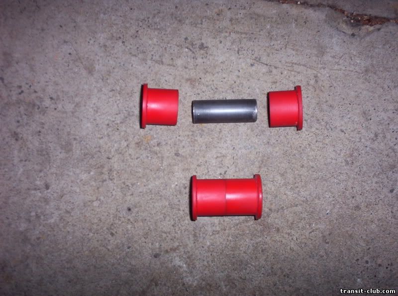

Ребят,вопрос такой .Сайлентблоки на задних рессорах огт чего встанут?у меня ваще их уже не осталось .Скрипотня ужасная об рессоры.

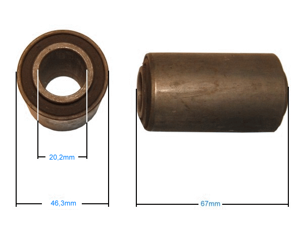

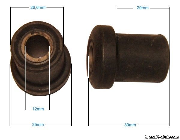

Цитата IRONBUS421723Те которые в серьгах стоят вроде должны волговские подойти...

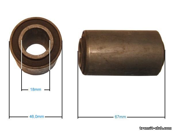

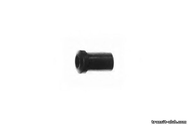

А если передние то они все разные.

Всем доброго времени суток..Я менял месяц назад передние саленблоки и задние втулки.У меня всё подошло с волги ! Я прыгал от радость ..

IRONBUS, родные на экзисте есть, но там путаница с артикулами. Я подбирал по каталожным размерам из мотомобайла

Да передние сайленты от волги подходят,задние от москвича 412 на серьги . (передний мост)
