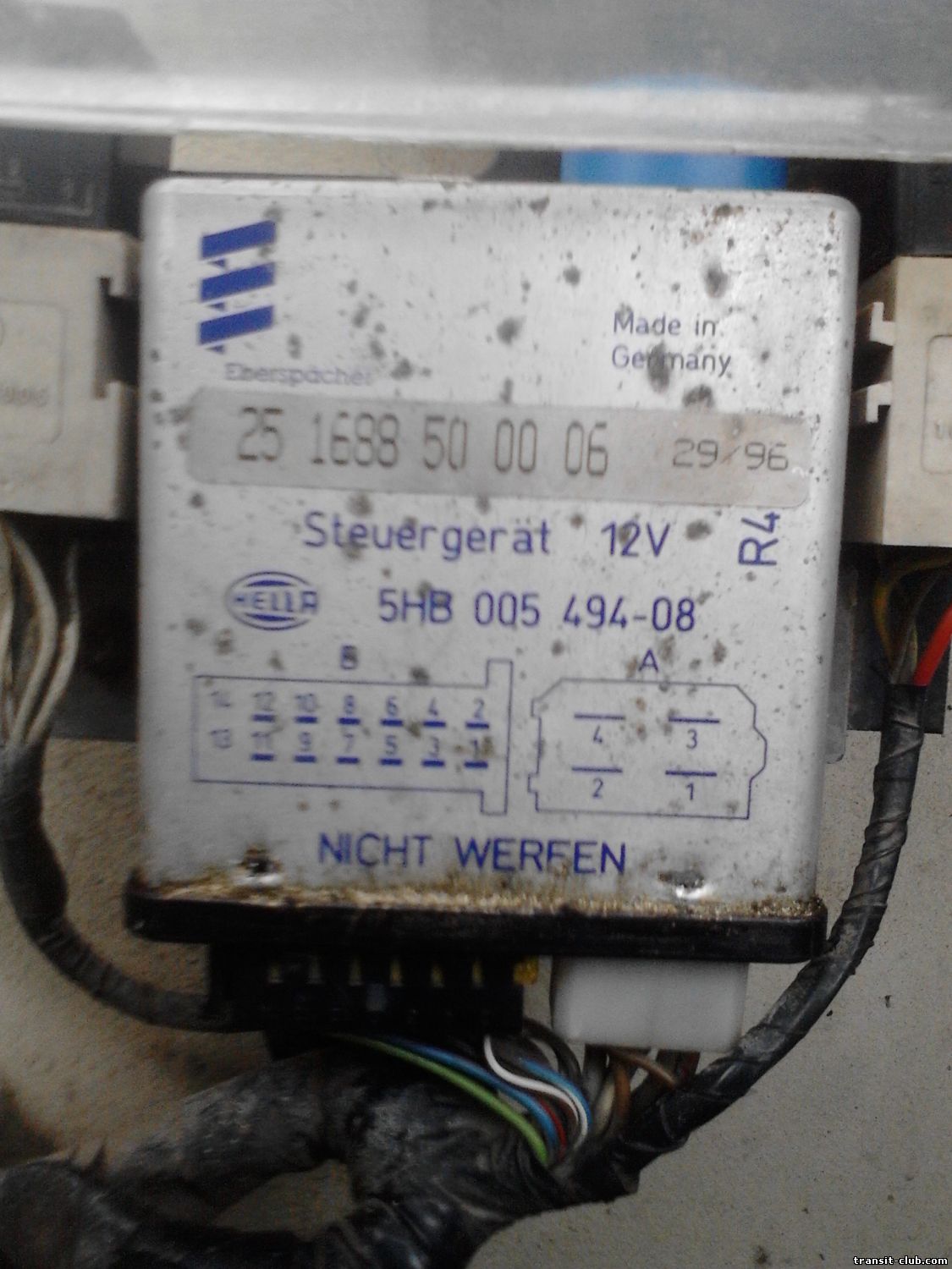

 В общем не хочу засорять тему, выложу фото печки и мозгов. Если кто вдруг сможет чем-то помочь, пишите в личку.
Ну а если многих интересует сей геморрой, можно продолжить.... biggrin ,...
Прикрепления: 2681807.jpg (137.3 Kb)

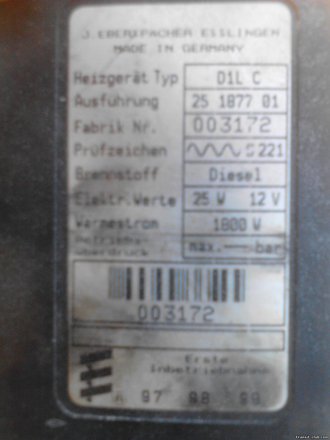

Фото шильдиков печки...

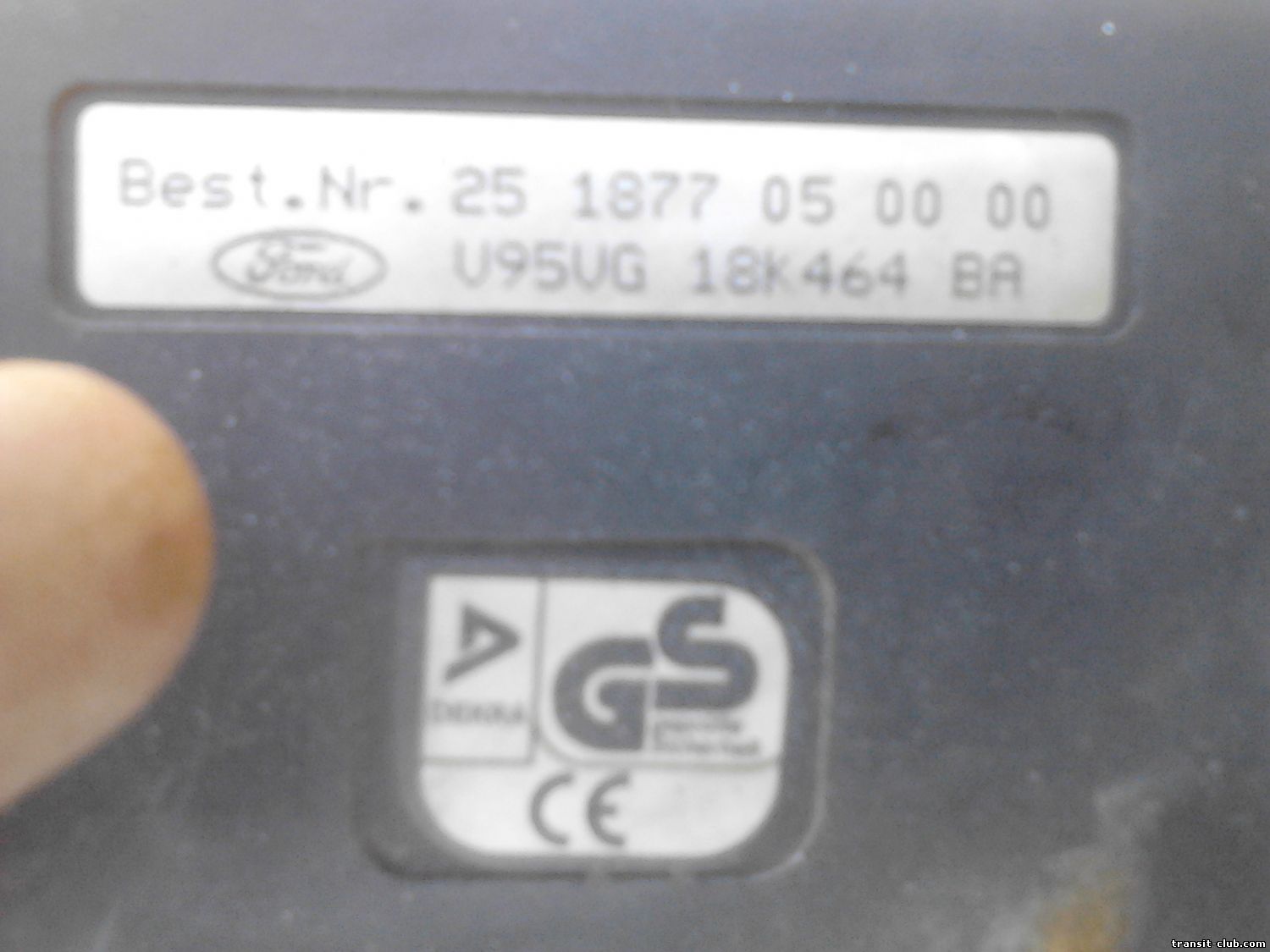

Дата: Понедельник, 20.06.2016, 09:58 | Сообщение # 8925
ВТОРОЙ...
Добавлено (20.06.2016, 09:58)
Мозги похоже не родные, судя по номеру на ЭБУ и на шильдике, но до этого она работала без замечаний.

Дата: Понедельник, 20.06.2016, 10:19 | Сообщение # 8926
Цитата Pavel67 ()
А с мозгов идет постоянно ( при начале работы автономки ) - 5,7 В.
Думаю в етом и проблема.
Подставить бы другие мозги,тогда все будет ясно где копать дальше smile

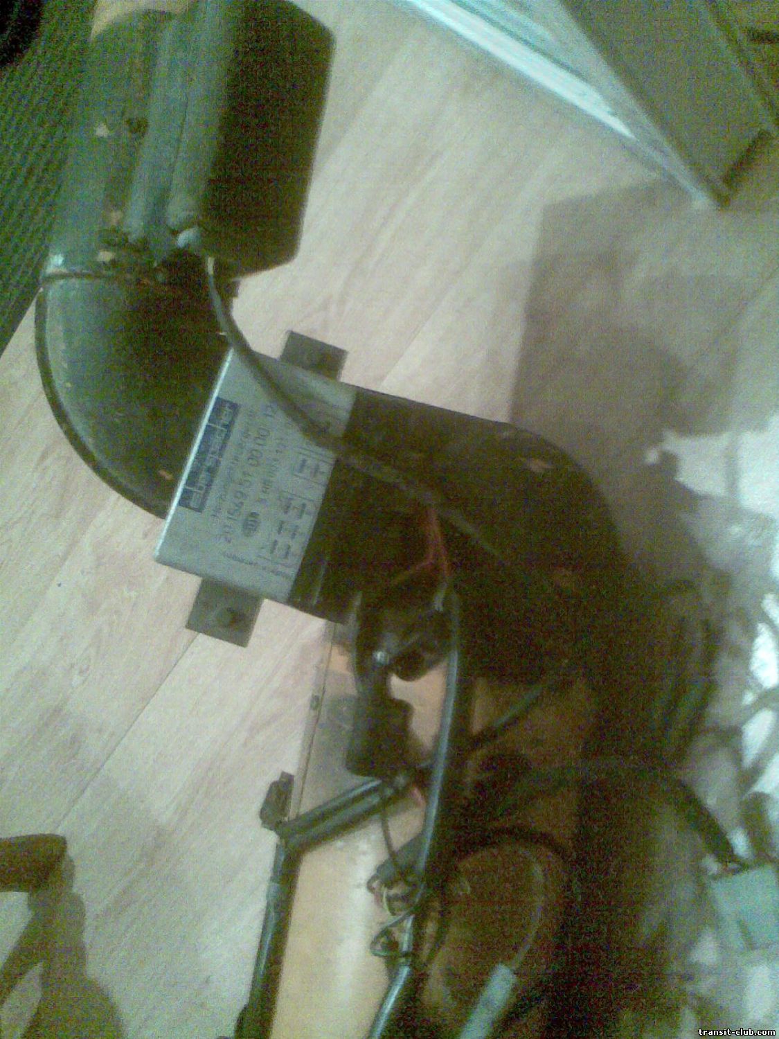

Дата: Вторник, 21.06.2016, 13:49 | Сообщение # 8928
Добавлено (21.06.2016, 13:49)
Вот в этой черной коробке стоит конечник и он окисляется.Чуть ниже б.у. на фото черный разъем ,там предохранитель.Рядом на корпусе датчик горения.если неисправен тоже не даст запуститься.

Дата: Вторник, 21.06.2016, 14:33 | Сообщение # 8929
Печка сейчас на бусе стоит, в сервисе полностью разбирали, датчики, свеча, плата - все в норме, поменяли только сеточку, на всякий случай.
   Черной коробочки у меня нет и предохранителей в разьемах тоже, сами разъемы в идеале. все провода звонятся.
Остался один вариант - мозги....

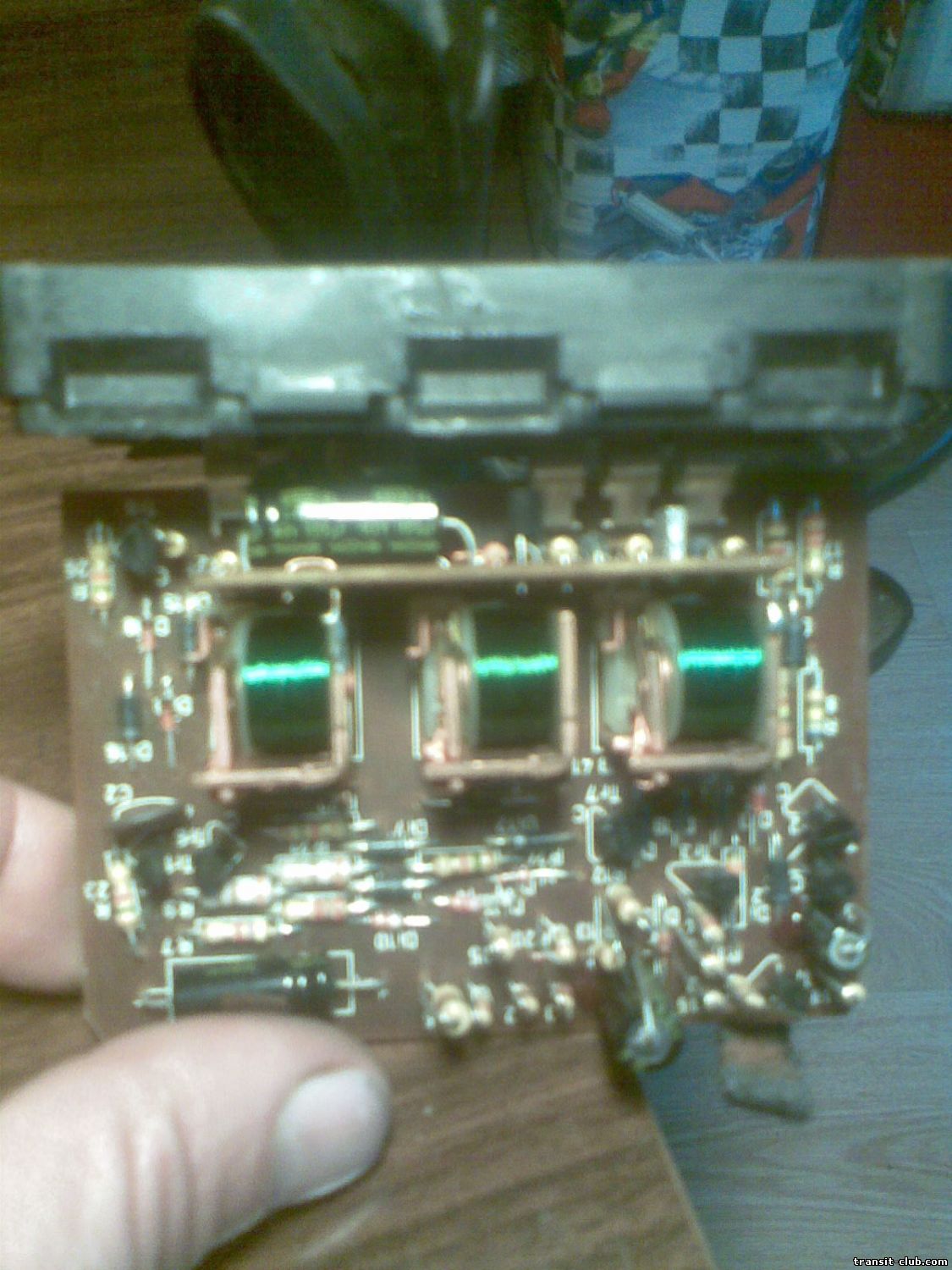

Дата: Вторник, 21.06.2016, 15:47 | Сообщение # 8930
Добавлено (21.06.2016, 15:47)
Вот этот черный бочонок -это конденсатор.Он отвечает за импульсную работу релюшки.Ну больше не стану надоедать.Только не понятно если нет коробочки то как управлять теплом.Тросик- реостат ведь это все в ней.Да и предохранители (два) с завода стоят.
