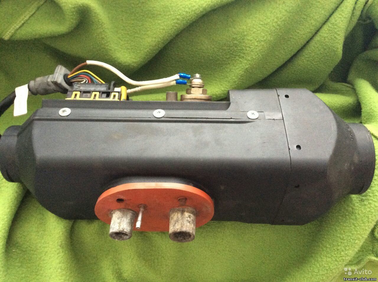

Вот фото моей печки... там ничего такого нет.

Pavel67, А печка с Газели?

Нет, это "Эбер", на фотке первого шильдика видно значок "форд",  может прям на заводе ставили..

Pavel67, :)не так получилось вопрос  задать:))))А что печки от Газели не подходят?вот:))))
Добавлено (21.06.2016, 23:10)
просто если нет разницы ,или там тоже гемора хватает?у меня у друга на Газели стоит в кузов развёрнута .Я видел только ,но как она в действии не могу сказать.

А зачем на заводе ставить такой девайс ,можно было печку сотворить в полкабины,всё равно это дополнителная приблуда,(кому хотся )у меня у дядьки на клабмобиле былачто то подобное ,но он снял её ,думал восстановить ,и чёт нестал ставить ,утеплил всё шумкой с шубой и всё.Хотел ещё кондей воткнуть ,но бус продался .

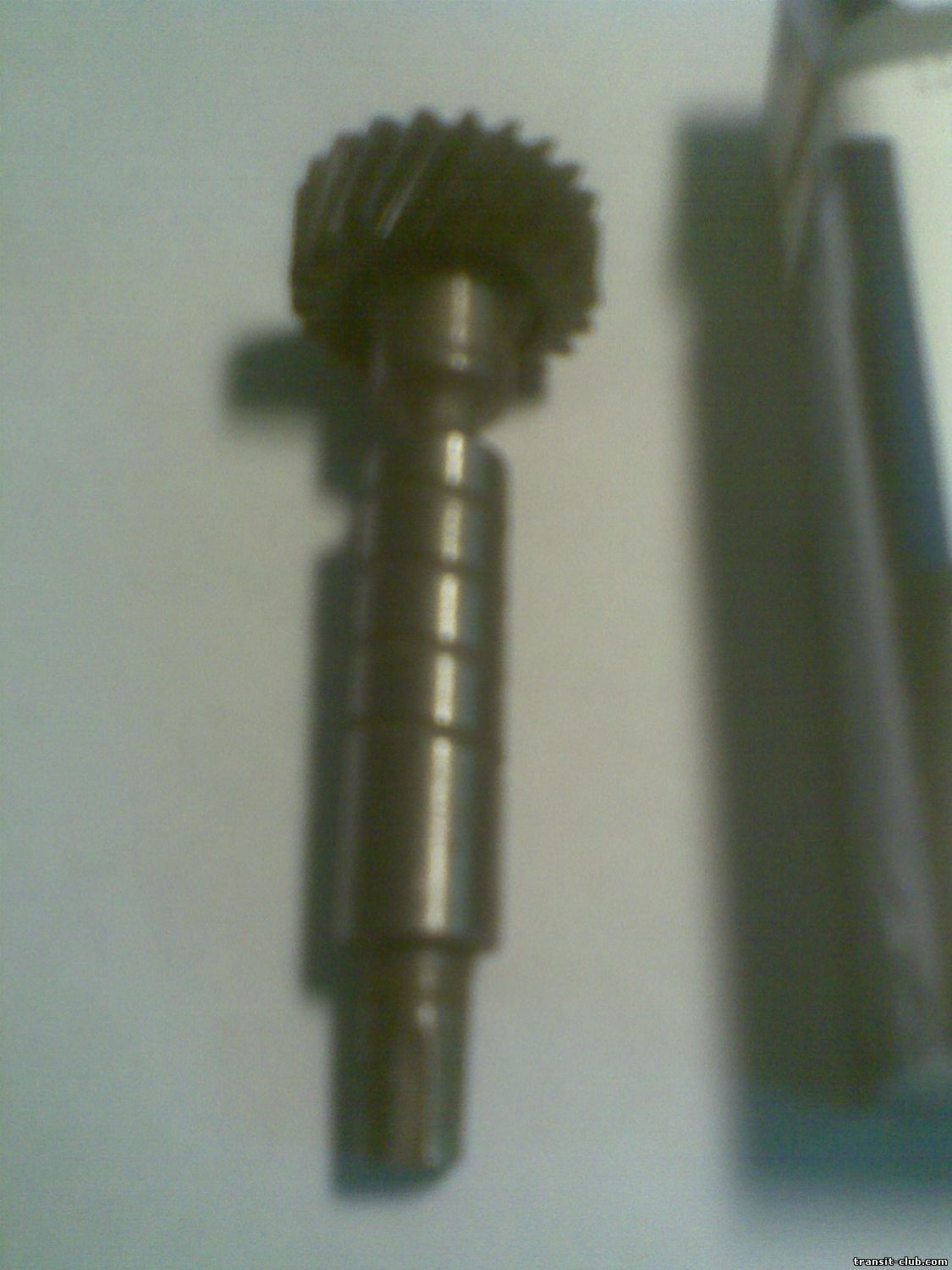

Как вычислить реальную скорость бегемота?коробка неродная ,засекали с друзьями на рядом едущей субару ,так разница в 5-10 км была.хотелось бы выяснить отчего так
Добавлено (21.06.2016, 23:57)
коробка оригинал без овердрайва ,а стоял овердрайв.Скорость субару 60 км ,а моя была 65-70 на спидометре.

По навигатору.... biggrin

Pavel67, только так ,поди врать будет?ладно попробую ,gpsтолько в легковухе.Придётся телефон использовать.Спасибо

Да ничего врать не будет , если не ускоряться резко и не тормозить!  Точность измерения порядка 1-2 км/ч  (как и у "гаишных" радаров).
Кстати - у меня троса спидометра нет (порвался smile ) , так я спокойно отслеживаю скорость по навигатору biggrin

В кпп стоит такуя штучка.Привод тросика.Если не от этой КПП или подношена(пластиковые зубчики) будет врать на скорости.А у меня стоит резина полного профиля и если по спидометру к примеру 80 то на самом деле 87-90.
