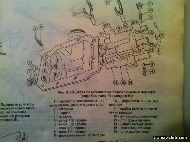

На четырех ступке, где находится выключатель для фонаря заднего хода?
Mk2 Camping car Pilote R430
2,4L Diesel.
Дата: Воскресенье, 30.10.2016, 19:04 | Сообщение # 9245
Опять фотографии не грузит. (((
На картере, но не на хвостовике слева, сзади. Но у меня стояла КПП вообще без датчика з.х. ???

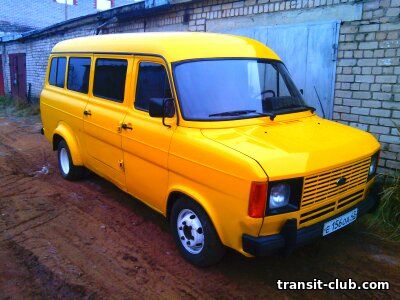

В субботу выезжал на своём .в последний раз в этом сезоне.
Дата: Воскресенье, 30.10.2016, 21:19 | Сообщение # 9248
вот

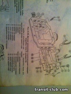

Дата: Воскресенье, 30.10.2016, 21:24 | Сообщение # 9249
Вот  из книги
Прикрепления: 0737145.jpg (61.9 Kb)
Дата: Воскресенье, 30.10.2016, 21:30 | Сообщение # 9250
вот ещё раз
Добавлено (30.10.2016, 21:28)
позиция номер 1 ,или датчик или заглушка
Добавлено (30.10.2016, 21:30)
R430, для тебя инфа выше smile ))забыл сначала цитату выделить
Прикрепления: 1270359.jpg (17.7 Kb) · 5628311.jpg (103.4 Kb)
