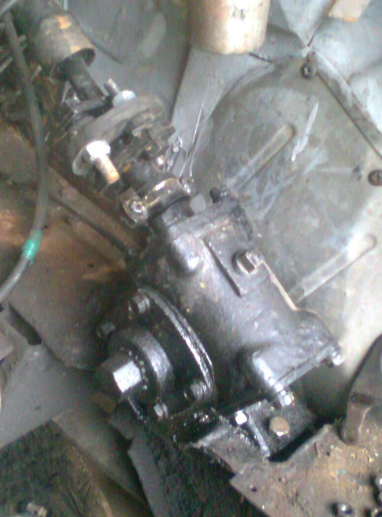

Всем привет! давненько не заходил! Поменял рулевые наконечники и дело дошло до рулевого редуктора.
Подскажите их вообще ремонтируют или только замена на новый? И если новый, то где взять?

Temak
Практически наши рулевые редуктора ремонту не полежат - там живыми остаются разве что корпуса sad
Купить новый(т.е. -  "отремонтированный в заводских условиях") - будет стоить дороже всего автомобиля.
Поэтому совет - "приколхозить" рулевой редуктор от "Газели" , можно с ГУРом , а можно и без. Там нужна сварка , болгарка и ... прямые руки biggrin

Temak,  в продаже бывают редуктора от Мк-3, он такой-же как наш, только вал короткий, нужно соединять через муфту или ставить всю колонку. Стоит около 500$.
 Гезелевский редуктор реальное говно со слов самих газелистов, очень не ресурсный. Если бы я сейчас затевал этот колхозинг, то искал бы редуктор от БМВ или мерседеса с гидрачом и ставил бы его.

Temak, Пытался ремонтировать, как правило, хватало не надолго.  На колхозном мехдворе подогнали редуктор, с какого транспорта даже и не знаю, с тех пор забыл про рулевое. пришлось поколхозить...
Прикрепления: 6208801.jpg (144.1 Kb)

Temak, знаю заказывают редуктора из Турции. 250-300$
Колхозь лучше от бехи или мерса
