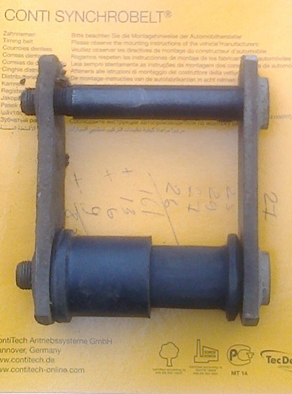

redfirebus, Вот так выглядят примерно настоящие, мне их отливали по образюцу, но размеры не сошлись. Я тупо покупаю в магазине рессорные втулки в магазине ГАЗавтозапчасти и обтачиваю на наждаке до нужного размера, внутренний диаметр сходится. говорю номер номенклатурный и всё. Пробывал москвичёвские но они короткие. $IMAGE1$

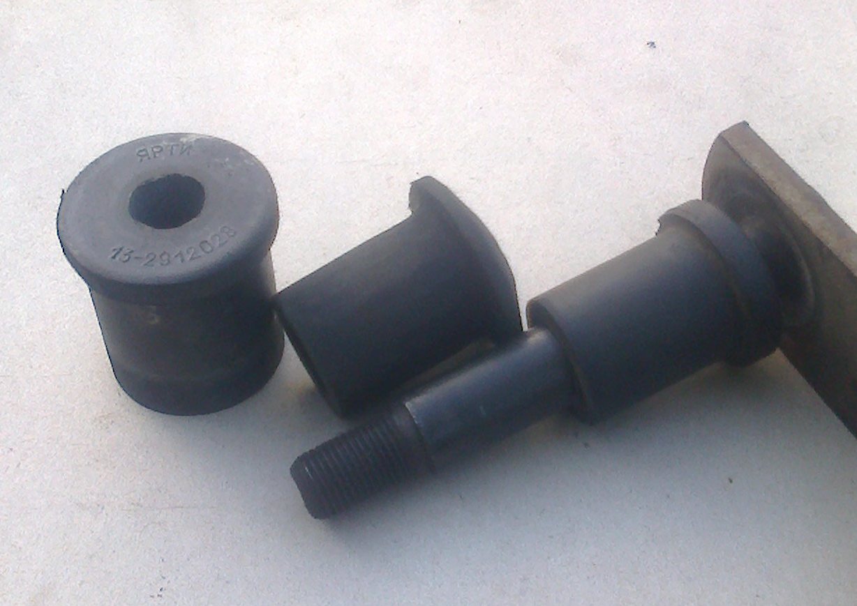

Прикрепления: 2924228.jpg (129.1 Kb)

Папафорд, спасибо! Мог бы ты сообщить еще внутр. и внешн. диаметры втулок, а также пальца?

redfirebus, Внутренний диаметр =16 и пальца то-же. Наружный = 27. Я обтачиваю на наждаке, примеряя непосредственно в рессору (оставил для этого обломок рессоры)

redfirebus, Вся конструкция выглядит так, но может быть есть смысл попробывать жёлтенькие, Москвичёвские, потому как ГАЗоновские из жёсткой резины и плохо работают, просто истираются и всё!
Прикрепления: 1746495.jpg (81.5 Kb)

Papaford, теперь понятно.
Я вот такие нашел, но там металлическая втулка, а внешние размеры то, что надо.
http://ford-transit.spb.ru/index.php?route=product/product&path=40_78&product_id=1410
