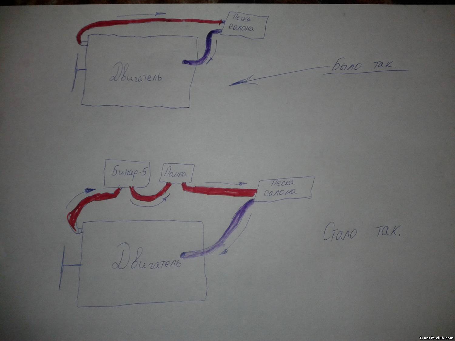

Цитата CERGIO1985 ()
Куда врезаться в систему охлаждения???
Пообщавшись с мастером по установке, он сказал, что врезаться надо в горячий патрубок идущий на печку, т.е. режим горячий патрубок печки между двигателем и печкой отопителя и внего врезаемся бинаром.
Получается такая схема:
От бинара идет шести контактный разъём, далее в него входит шести контактный разъём но на нём два зелёных провода, куда они идут далше???
На сигнализацию.
Пяти контактное реле подключается на печку? Если да, то печку пока подключать не планирую, обязательно внего вставлять реле?
Не обязательно.
Два провода чёрно-белый и чёрный идут на вентилятор печки?
Да.
САМ СПРОСИЛ, САМ ОТВЕТИЛ biggrin
Прикрепления: 0817159.jpg (92.0 Kb)
