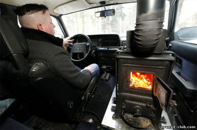

Бинар бинар . Вот новое предложение не упустите свой шанс. Новая разработка советских ученых экологически чистый продукт "буржуйка2013

Цитата ziminwa ()
Новая разработка
Шведского парня. Шпарит на Вольво...Вроде бы...
А по существу БАЯН с бородой. Наверное только на нашем форуме ЭТОне обсуждали. И это странно.....
а как же насчёт "тепличного",либо угарного газа,тобиш углекислого?какая уж тут экологичность?а так,ничего,нормальный "девайс".тока дров нуна запасаться,зама то одним днём не проходит!!! biggrin
