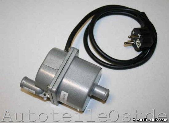

Дата: Воскресенье, 23.12.2012, 03:20 | Сообщение # 89
вот нашел на прсторах итернета чо ео и какой о етого толк???
http://www.ebay.de/itm....8wt_932
Прикрепления: 3031549.jpg (36.6 Kb)
Дата: Воскресенье, 23.12.2012, 06:06 | Сообщение # 90
-- почти обыкновенный(цена surprised surprised ) проточный подогрев от 220в на 2квт.... срочно выкинуть эту ссылку и забыть.... подобную хрень можно самому сделать за 20-30уе.....
