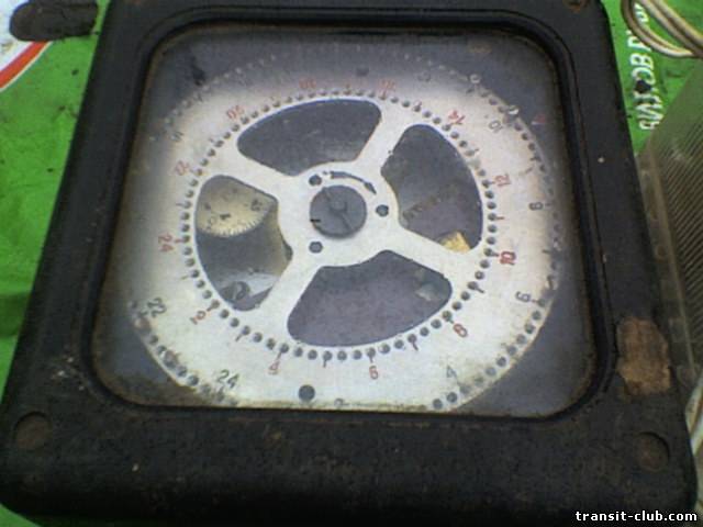

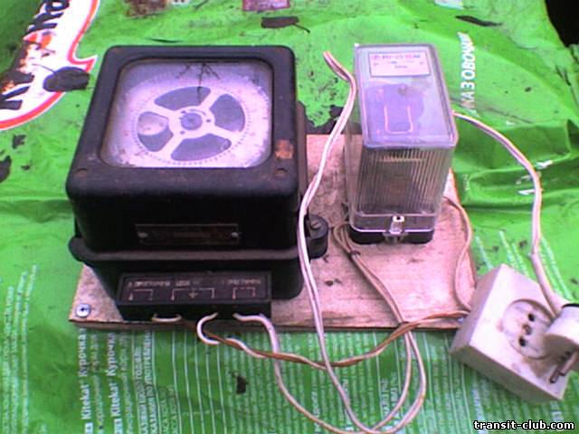

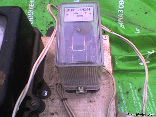

Дата: Понедельник, 21.11.2011, 12:56 | Сообщение # 605
Quote (kolhak5)
а что за мех таймер?что то я упустил
Quote (ROS703)
Простейшая механика.
Quote (kolhak5)
чтоб она сама включала кипятильник в определенное время
Quote (kolhak5)
класс
Quote (MIXOH)
Маловато....но это поправимо, доп. девайсами
вот, все о чём вы тут с утра говорили уже давно реализовано:
реле времени, часовой механизм с автоподзаводом , цена деления - 15 минут, 2 программы.
дополнительное реле для разгрузки контактов самого реле
подзавода хватает на 2-е суток, так что при любом пропадании питания , точность программ не меняется.
все куплено за копейки . smile
Прикрепления: 8440168.jpg (90.3 Kb) · 0738411.jpg (75.9 Kb) · 9521286.jpg (63.2 Kb)
