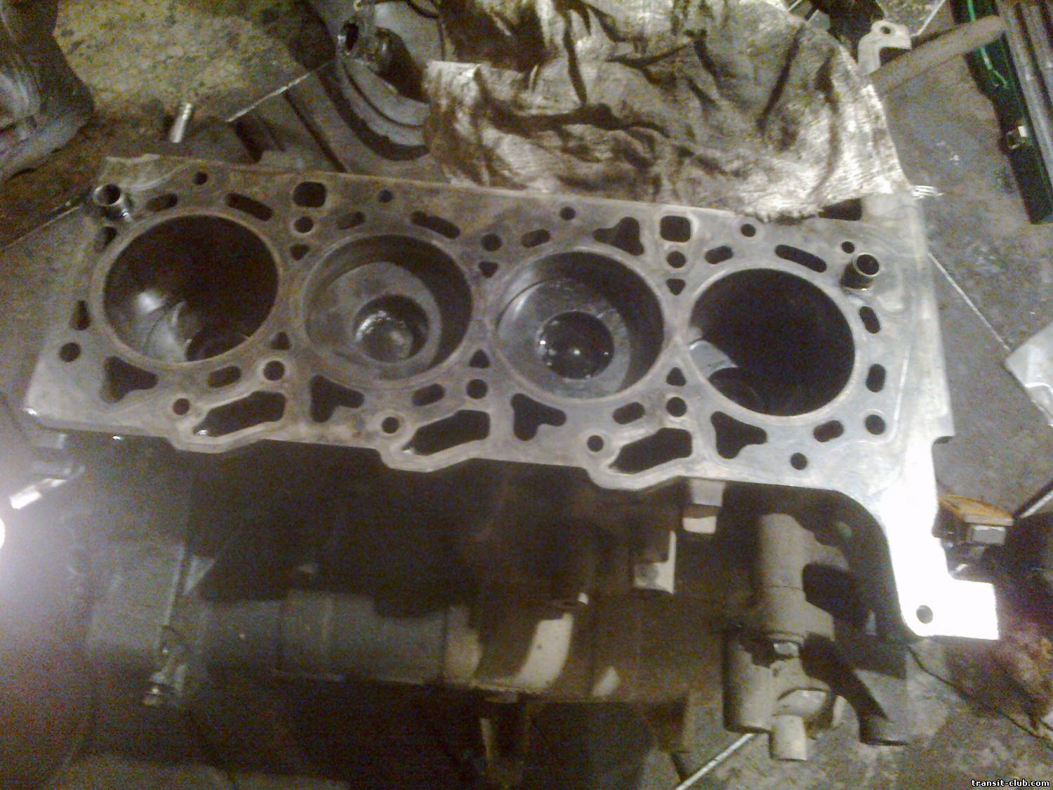

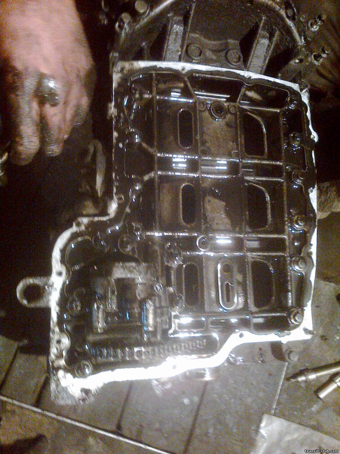

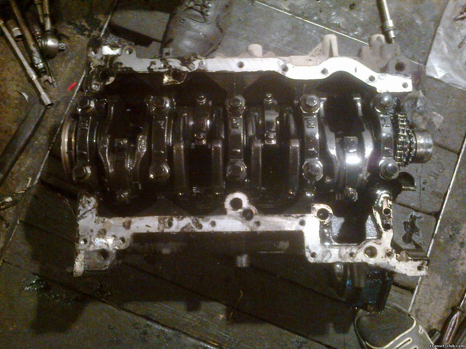

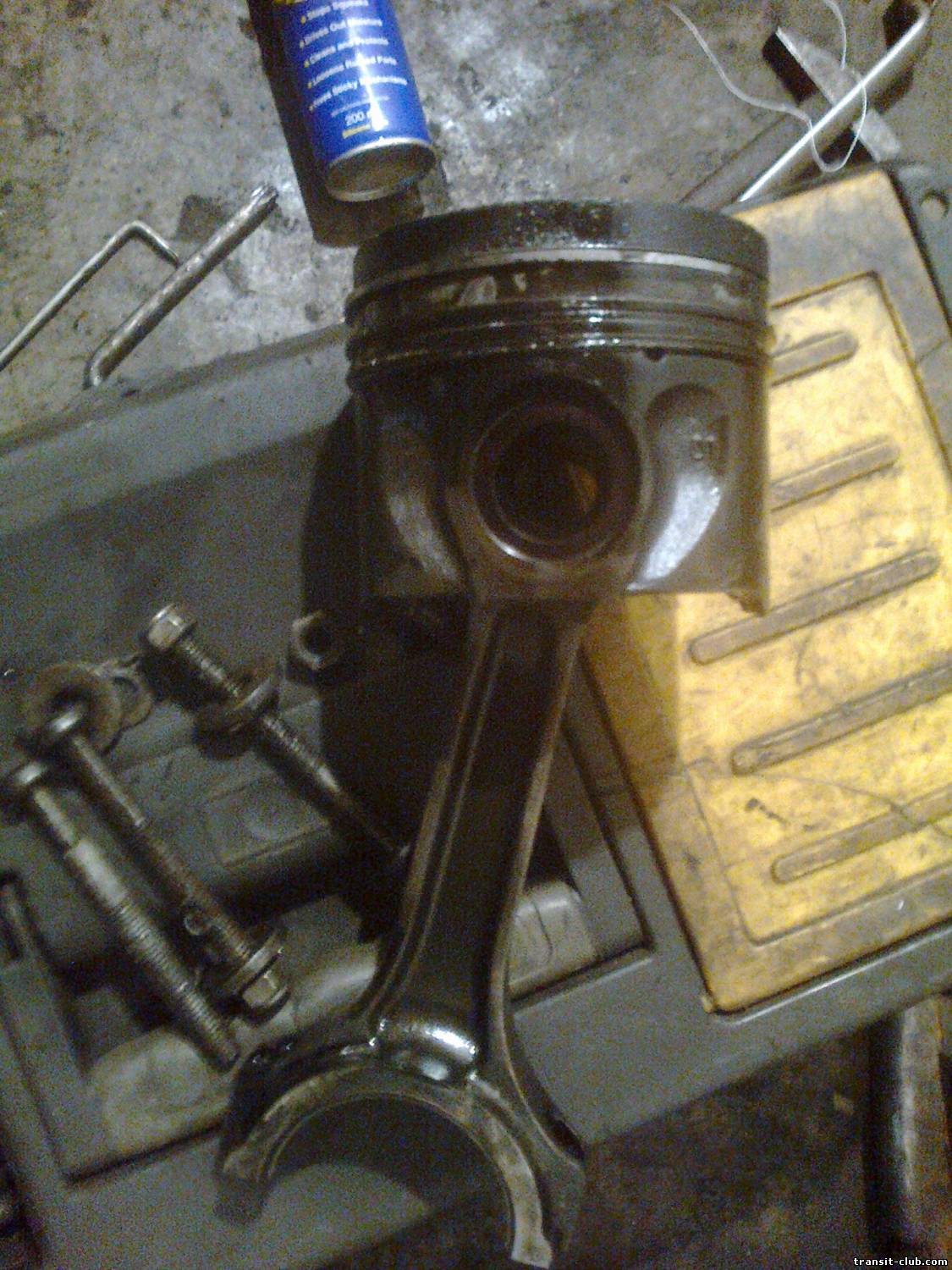

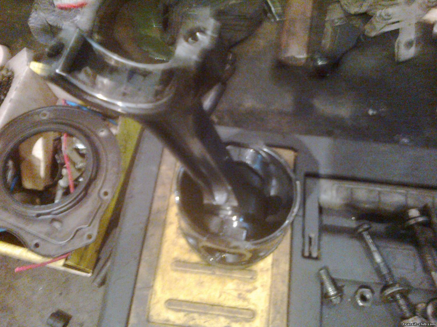

Тема кап ремонт двигателя 2.5, но я тут напишу и про 2л.  Добрый вечер всем. У меня давно что то постукивало в двигателе и всё сильней думал что выходят потихоньку компенсаторы, а на днях развалилась постель рокеров, вырвало болты и она полопалась, (забыл её сфоткать завтра сфоткаю) так как постель отдельно не продаётся, пришлось покупать в месте с головкой, сегодня снимаем головку блока, и проверяем поршня на предмет выработки в гильзах, 1,2,3, нормально, а 4, почему то болтается, и не только в в перед назад, но и по кругу есть люфтик, и когда пробовали по кругу, сопровождался лёгким постукиванием, разбираем вытаскиваем поршень, а он на пальце болтается, влево вправо, и немного больше зазор на шатуне, рассмотрели нет кусочка втулки, которая стоит в шатуне, сразу вопрос почему, оказываться там стоит пес юн который смазывает палец в шатуне, проверили он забит, и забит конкретно, еле проковыряли иголкой, потому как насосом продуть не получилось. Немного фоток, вид на поршня, со снятым поддоном, со снятой нижней постелью, и поршень.
Прикрепления: 1669255.jpg (208.0 Kb) · 4732156.jpg (268.0 Kb) · 1995013.jpg (222.1 Kb) · 6181226.jpg (196.0 Kb) · 8875676.jpg (241.5 Kb)

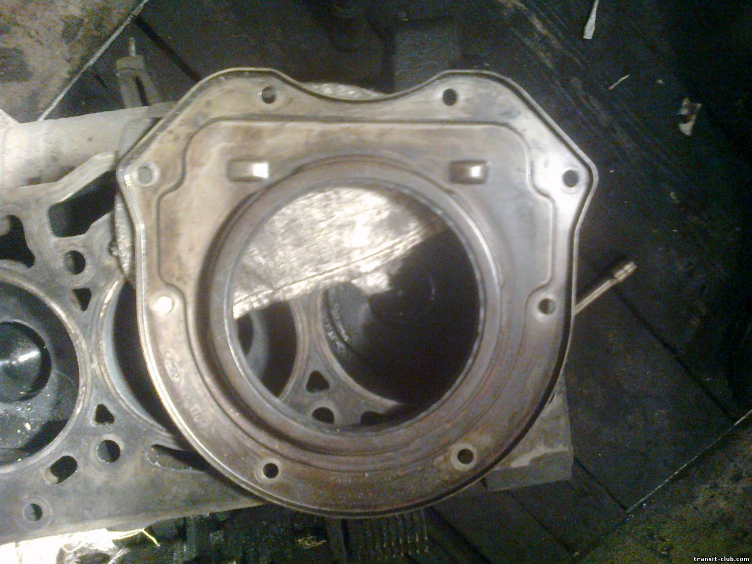

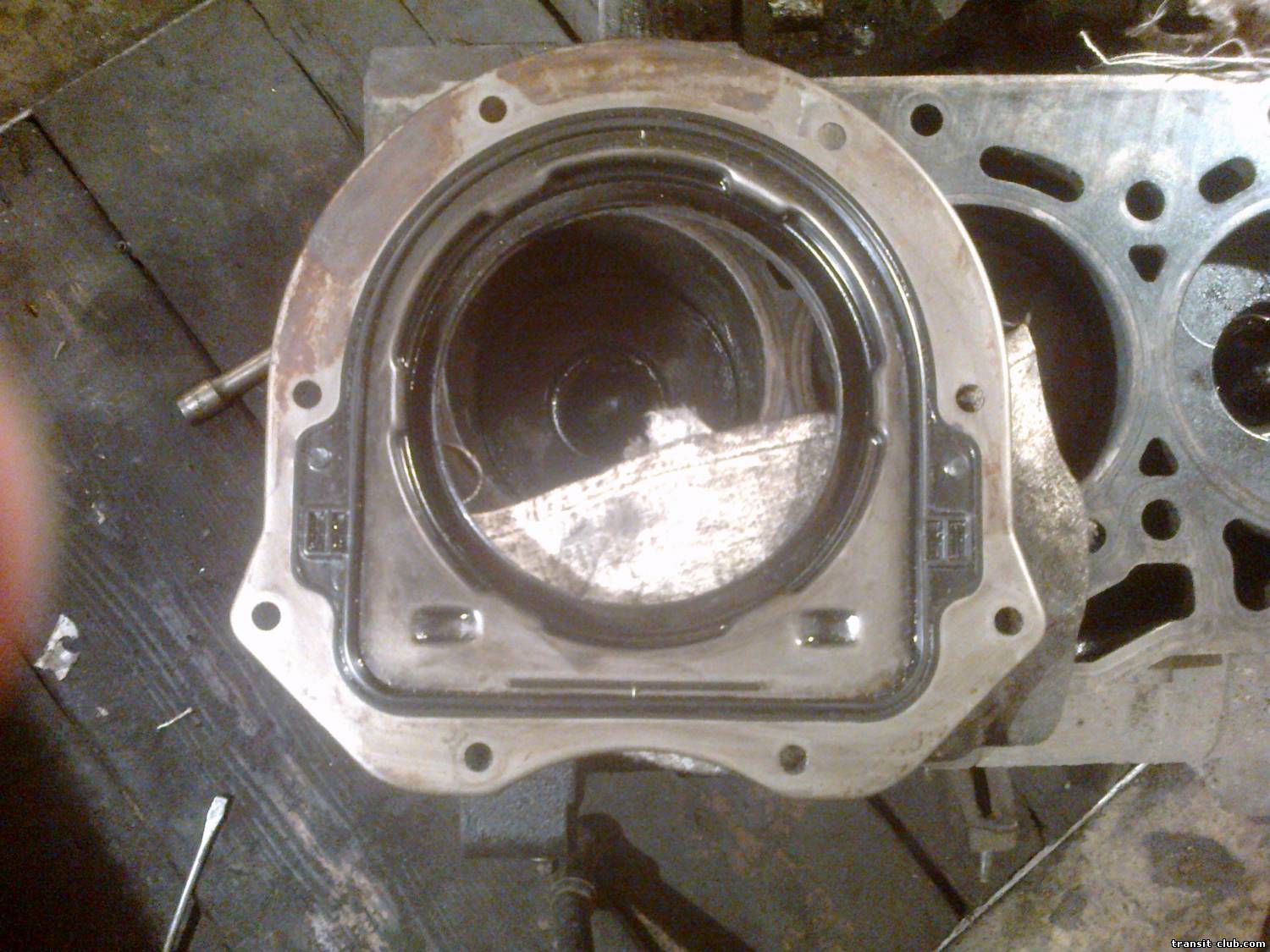

А тут фото заднего сальника колен вала.
Прикрепления: 2035140.jpg (199.5 Kb) · 0806617.jpg (184.9 Kb)
