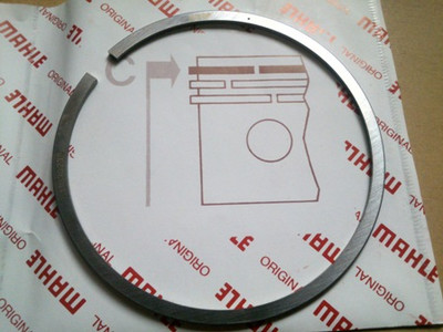

А расточка в 3 штуки это нормально? точить будут на зеленой улице D-Auto
Прикрепления: 6465923.jpg (54.4 Kb)

Цитата nigdave ()
На масло съемном кольце есть отметка m это значит вверх?
Этой буквой - вверх.
