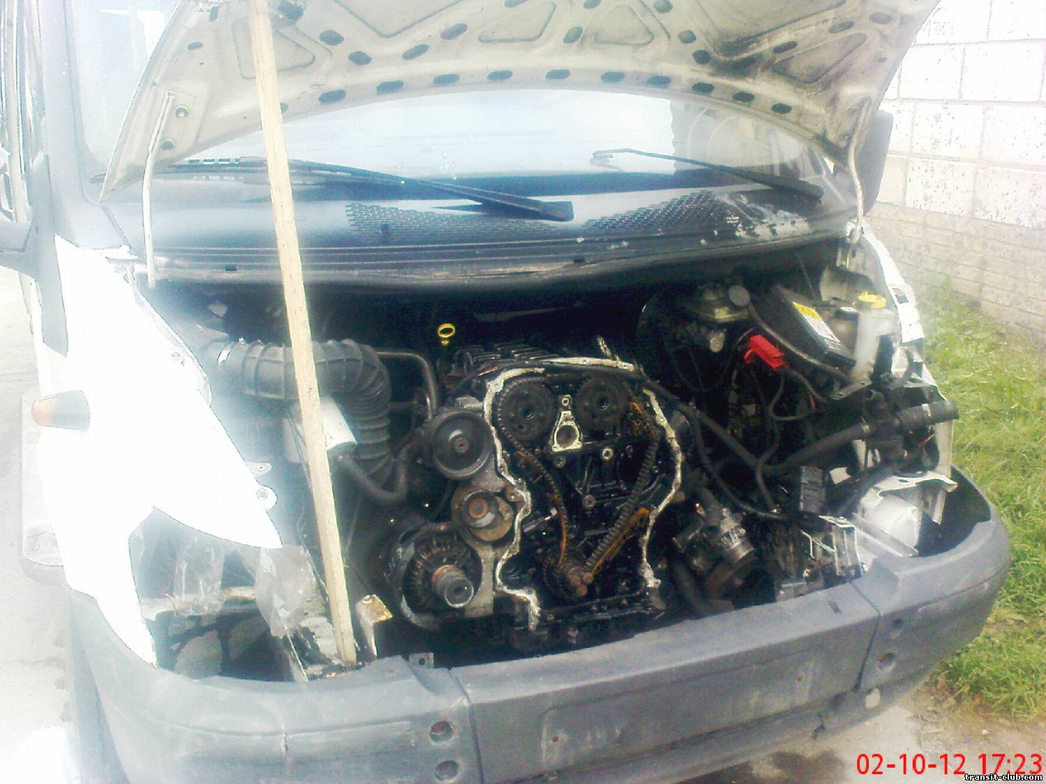

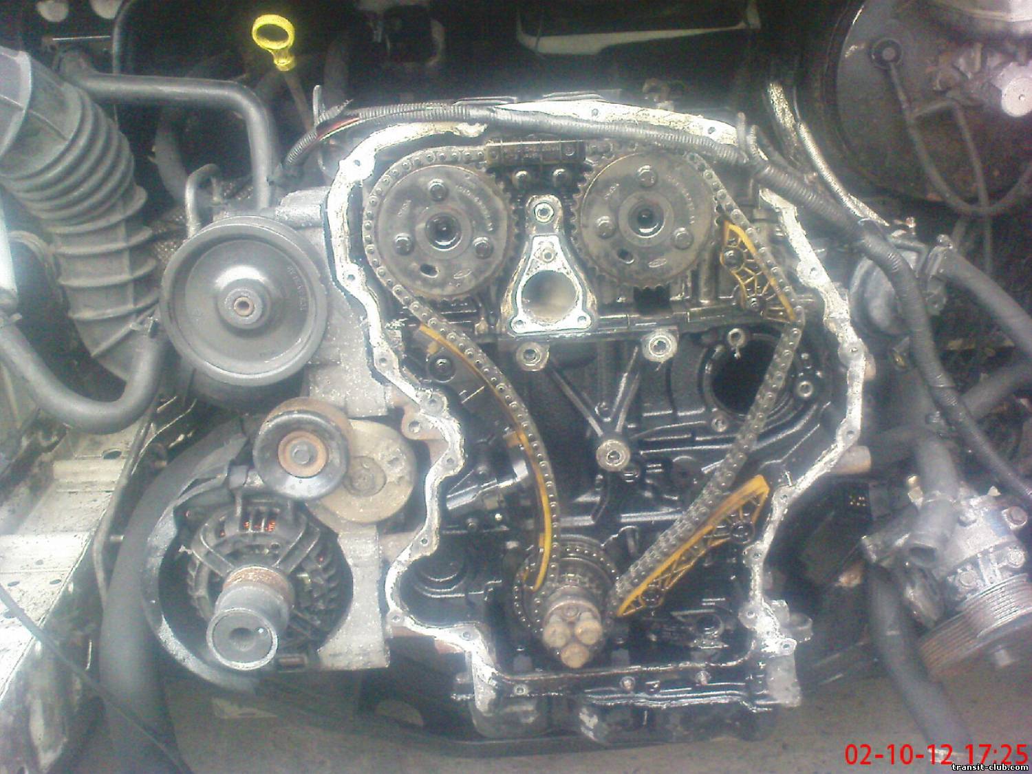

Вот и я занялся переборкой Duratorgа на автобусе 2005 г. пробег 300 тыщ. Причина - восстановление купленного полуразобранного автомобиля, соответственно без заводки двигателя.
Снял топливную (ТНВД, форсунки) отправил на диагостику и ремонт. После вскрытия передней крышки выявлены неисправности:
- несовпадают метки на валах (цепь перескочила на несколько звеньев)

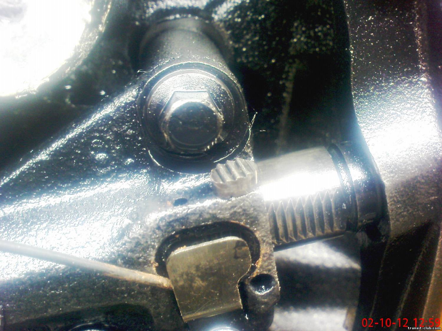

- неработает гидронатяжитель (не фиксируется при нажатии) я думаю по причине стертости зубьев на плавающей таблетке (смотреть фото);
- имеются значительные стертости на натяжительной рейке и еще на некотрых успокоительных элементах;
- цепь на мой взгляд растянута (двойная на 66 звеньев).
По причине несовпадения меток решили снять постель клапанов для визуального осмотра на факт изгиба, если визуально не увидим проблем - будем снимать головку и проверять клапана на загиб.

Таким он был
Начали ремонт
Неработает гидронатяжитель (не фиксируется при нажатии) я думаю по причине стертости зубьев на плавающей таблетке

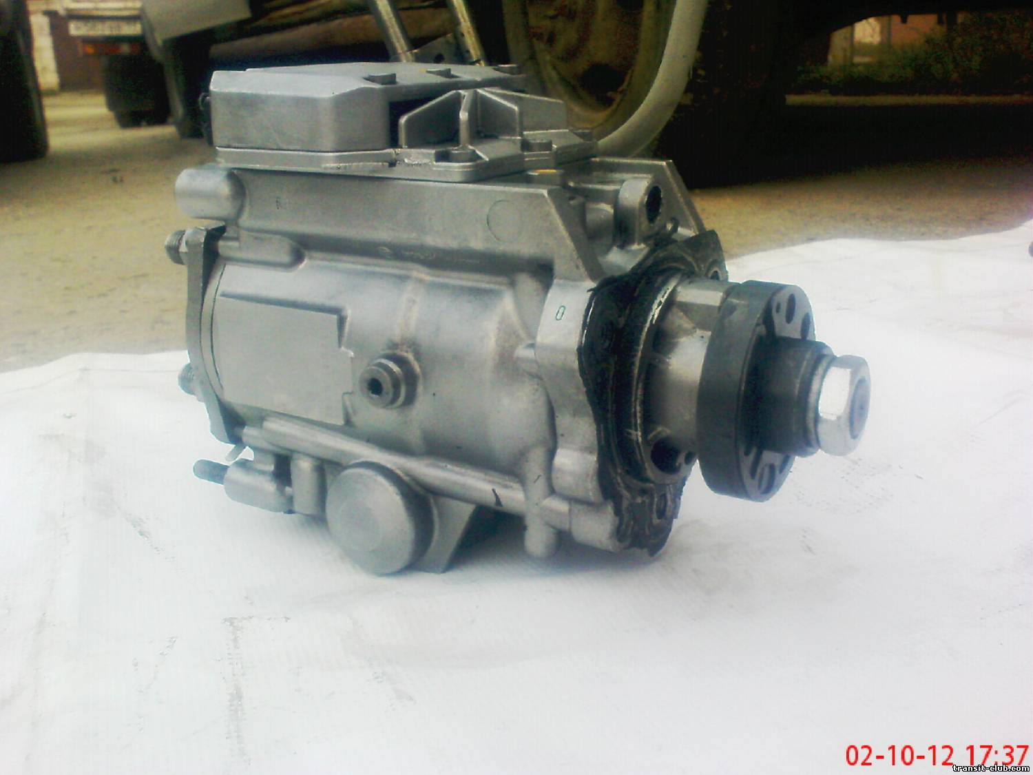

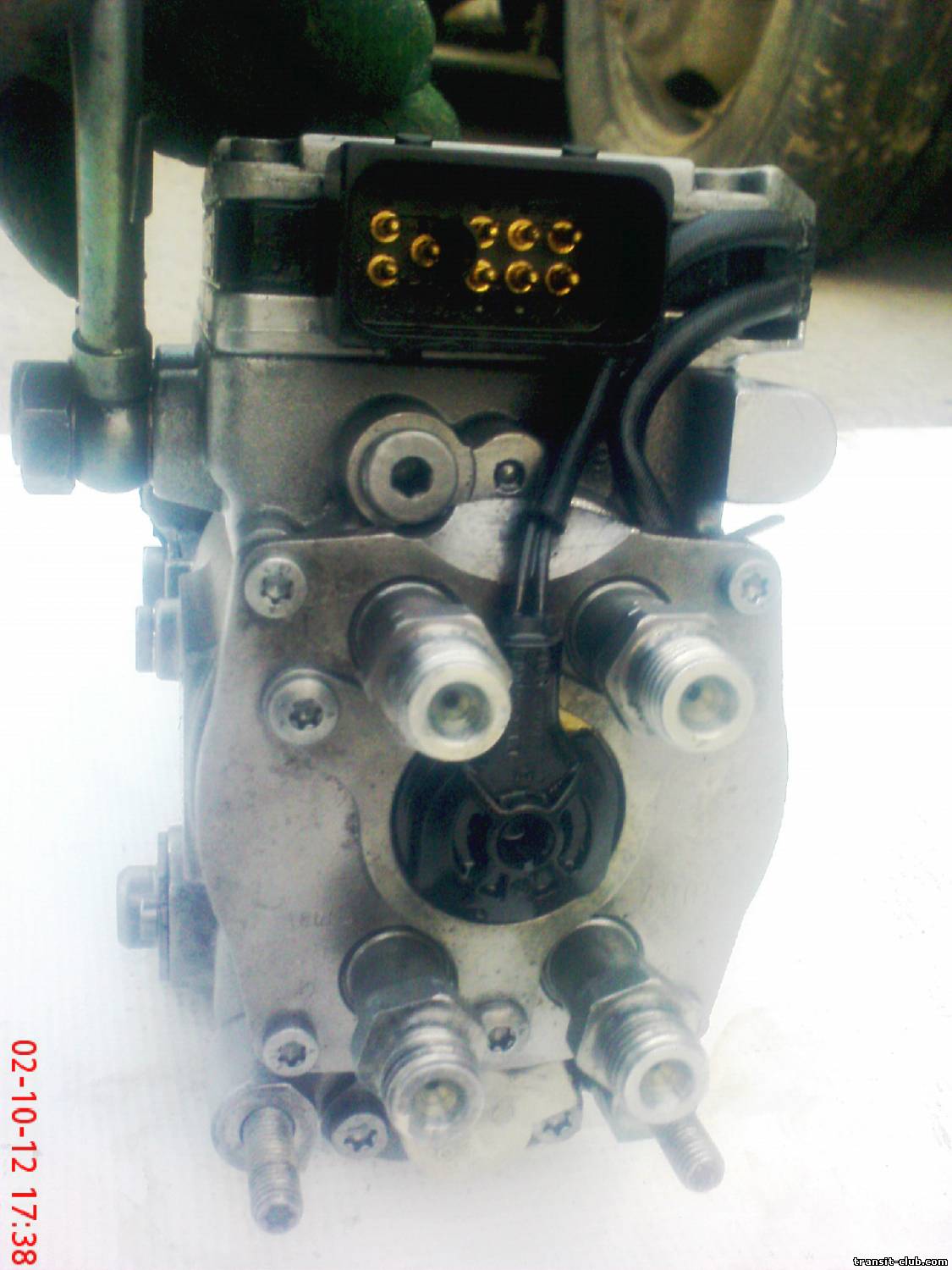

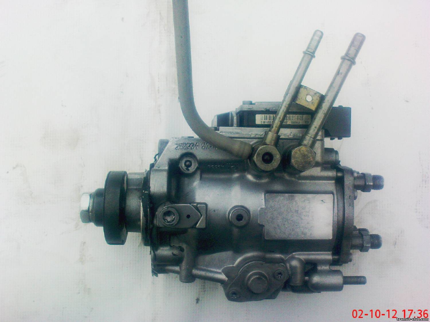

Дата: Среда, 17.10.2012, 16:16 | Сообщение # 86

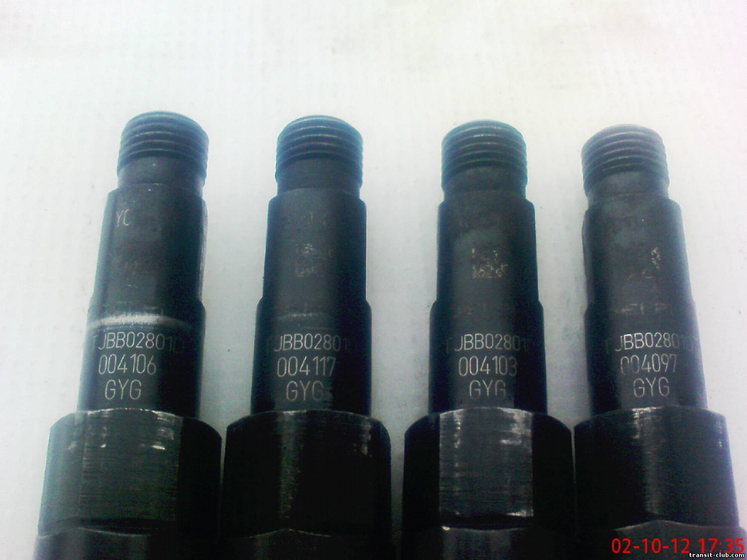

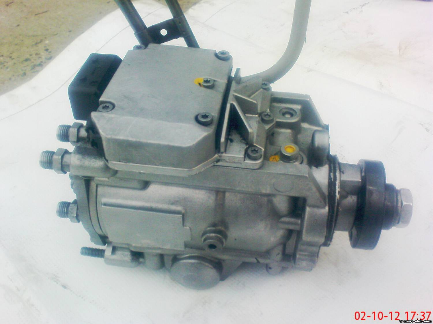

Прикрепления: 0323630.jpg (112.0 Kb) · 2230663.jpg (111.4 Kb) · 5225859.jpg (105.5 Kb) · 5443705.jpg (121.3 Kb) · 9780599.jpg (106.1 Kb)
