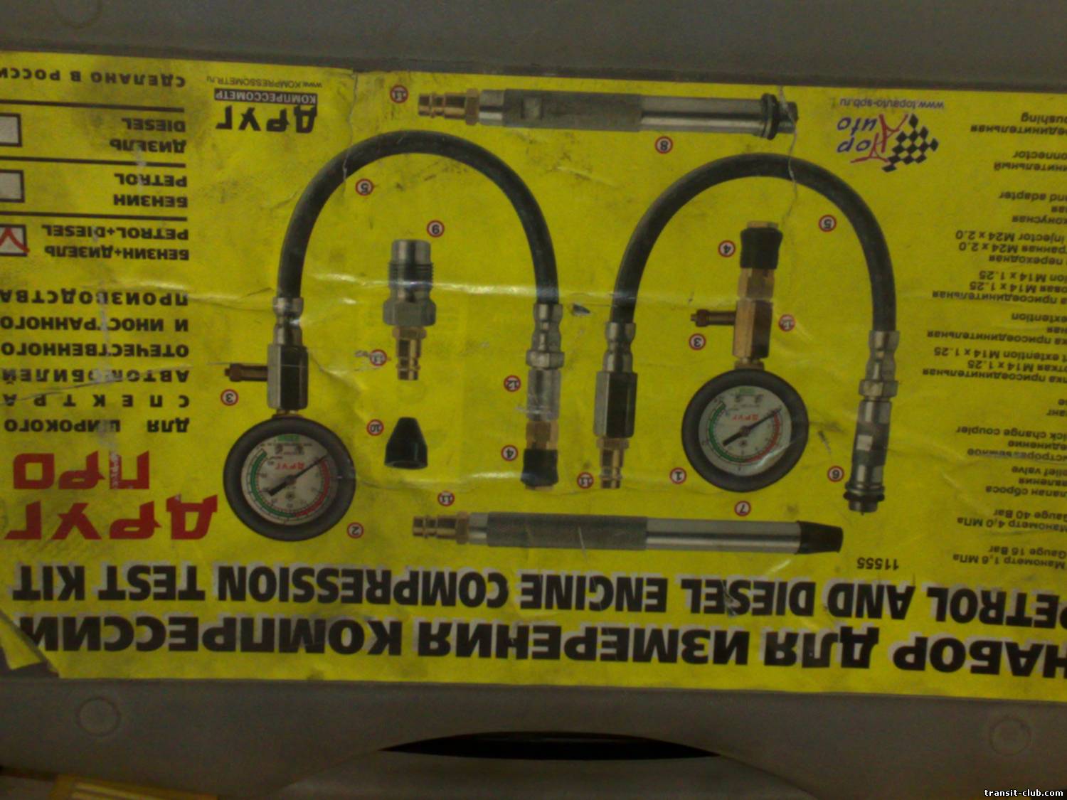

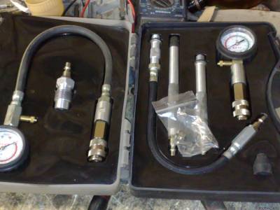

Дата: Воскресенье, 13.03.2011, 11:46 | Сообщение # 60
по поводу компрессометра я,не мудрствуя лукаво,пошел и купил вот такую басню:пользуюсь сим девайсом постоянно,нареканий нет.стоит этот набор у нас 2200р
Прикрепления: 9002979.jpg (146.2 Kb) · 1738283.jpg (147.1 Kb)
