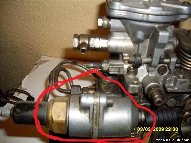

Na nasose jestj vot takaja xrenj ! Objasnite shto eto i zacem! I ot kuda podajotsa na nejo signal,vrode ona ne rabotaet!
Добавлено (13.04.2011, 20:48)
cry cry cry cry
Прикрепления: 9220931.jpg (92.4 Kb)

Дата: Среда, 13.04.2011, 21:08 | Сообщение # 58
Хрень и есть хрень, не работает и не трогай, прибор увеличения оборотов на холодную

Mozet ot tavo shto ne rabotaet eta xrenj mashina xuze zavoditsa?

Quote (SHADEL)
нет. На запуск не влияет, только холостые обороты.
