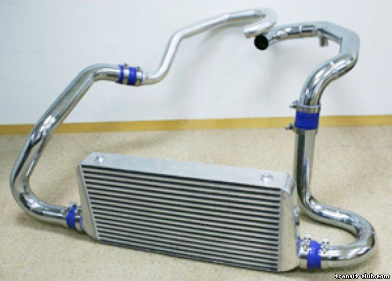

2004 Ford tranzit VP30 BOSH
Дата: Суббота, 10.03.2012, 18:05 | Сообщение # 17
Quote (transit150)
Установка интеркуллера ничего не даст
как это?а если я его только на лето ставить буду?
Quote (Кардан)
он разве не тупо воздух остужает
Quote (transit150)
не расчитана на "излишек" воздуха
если динамика улучшается значит, значит кпд поднимается,если кпд поднимается значит смесь правильно обогощается-ну как то так...
Quote (transit150)
количество подаваемого топлива
если +5^С? и машина себя лучше чувствует только изза одного лишь охлажденного воздуха.зачем накручивать топливную?-это транзит!а не болид!бегает шустро и хватит
Quote (transit150)
Резвость же вашей машины на холоде, говорит о том, что в обычных условиях она не додает паспортной мощности в виду подношенности двигателя...
говорит о том,ДУМАЮ!!!что подношеному двигателю камфортнее работать с охлажденным-большим колличеством воздуха, а так как двигатель сосет воздух из под капота-1,2-а если еще летом.....тебе в бане на последней полке при 110С-120С трудно дышать??а двигателю чем дышать?чем ему обогощать смесь если летом сам чуть дышишь?так что думаю на обычный атмосферник даже можно кинуть по лету-хуже не станет,что лучше возможно, а если интеркулер подключить к системе охлаждения-еще больше вероятности что летом в суровую жару он не будет капризничать
Прикрепления: 4777741.jpg (52.9 Kb)
Сообщение отредактировал kamazovich86 - Суббота, 10.03.2012, 18:10
transit150 Меня здесь нет
Город: Ленинград
5316 постов
Дата: Суббота, 10.03.2012, 18:13 | Сообщение # 18
Интеркуллер на атмосферник без турбины, это что-то новенькое из области фантастики! biggrin
Дата: Суббота, 10.03.2012, 18:42 | Сообщение # 19
Quote (transit150)
это из области не фантастики,а из "не хрена себе придумал"
я понимаю дико звучит! но факты, в цилиндр больше воздуха какого можно запхнуть-холодного,правильно?если у меня машина до +10 летает как угорелая, а под 30 все! алес пиздохан!не хочет нормально тянут......лето 2010 мне стало поводом задуматься о охлождении поступающего воздуха в двигатель-я думаю логика в моих высказываниях есть, хоть она и чуть странная...
выслушал бы вас по этому поводу....
да я псих)
