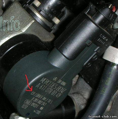

ну если на єто похоже, то СR, а еще присмотрись к разьемам электрики, что идет на рейку. там должны быть вот такие метки:
Прикрепления: 4702920.jpg (85.3 Kb)

присмотрюсь но CR не видел.
Сделаю фотки сегодня куда смогу достать.
Не только чуть похож,смотрю фильтр не такой и тд.
