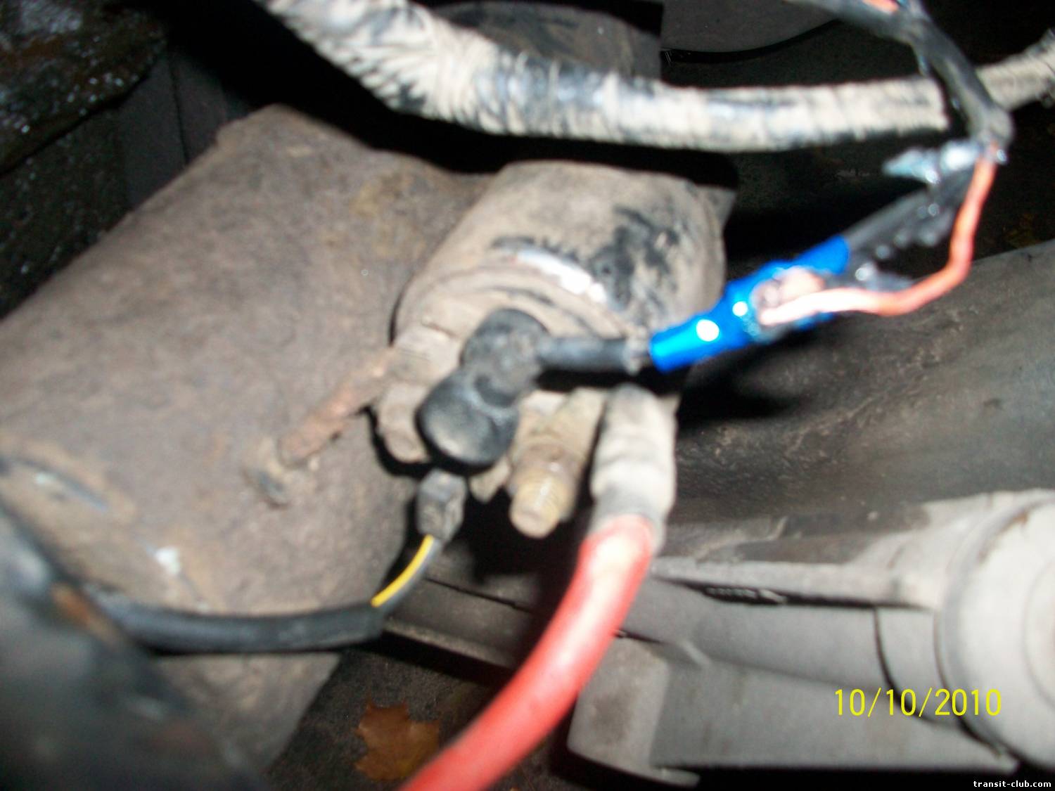

ребята плавится провод на стартере.когда завожу как гдето замыкает.щёлкает щёлкает и с 10раза заводится.я этот провод отсоеденил от стартера и всё стало хорошо заводится.что это за провод куда он идёт.если и без него хорошо. провод верхний чёрный.
Прикрепления: 3155720.jpg (116.6 Kb)
transit 1987СОЛИКС короткий.2л.
