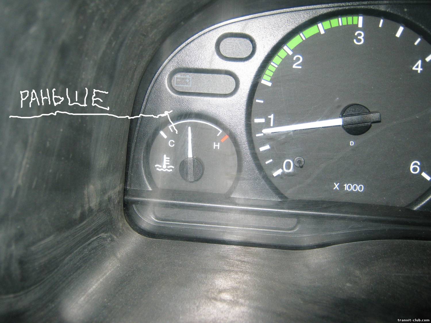

Промерял сопротивление обоих датчиков и пришел к выводу что они исправны... Провёл ревизию ЕГР, убедился что он полностью рабочий и не засраный, глушить его пока что необходимости нету... Произвёл демодернизацию системы охлаждения, теперь по городу машина полностью прогревается и стрелка прибора стоит практически вертикально! А это уже победа!!! smile Короче, теперь надо поездить и посмотреть какой будет расход... но если расход не уменьшится, то тогда тупик! wacko

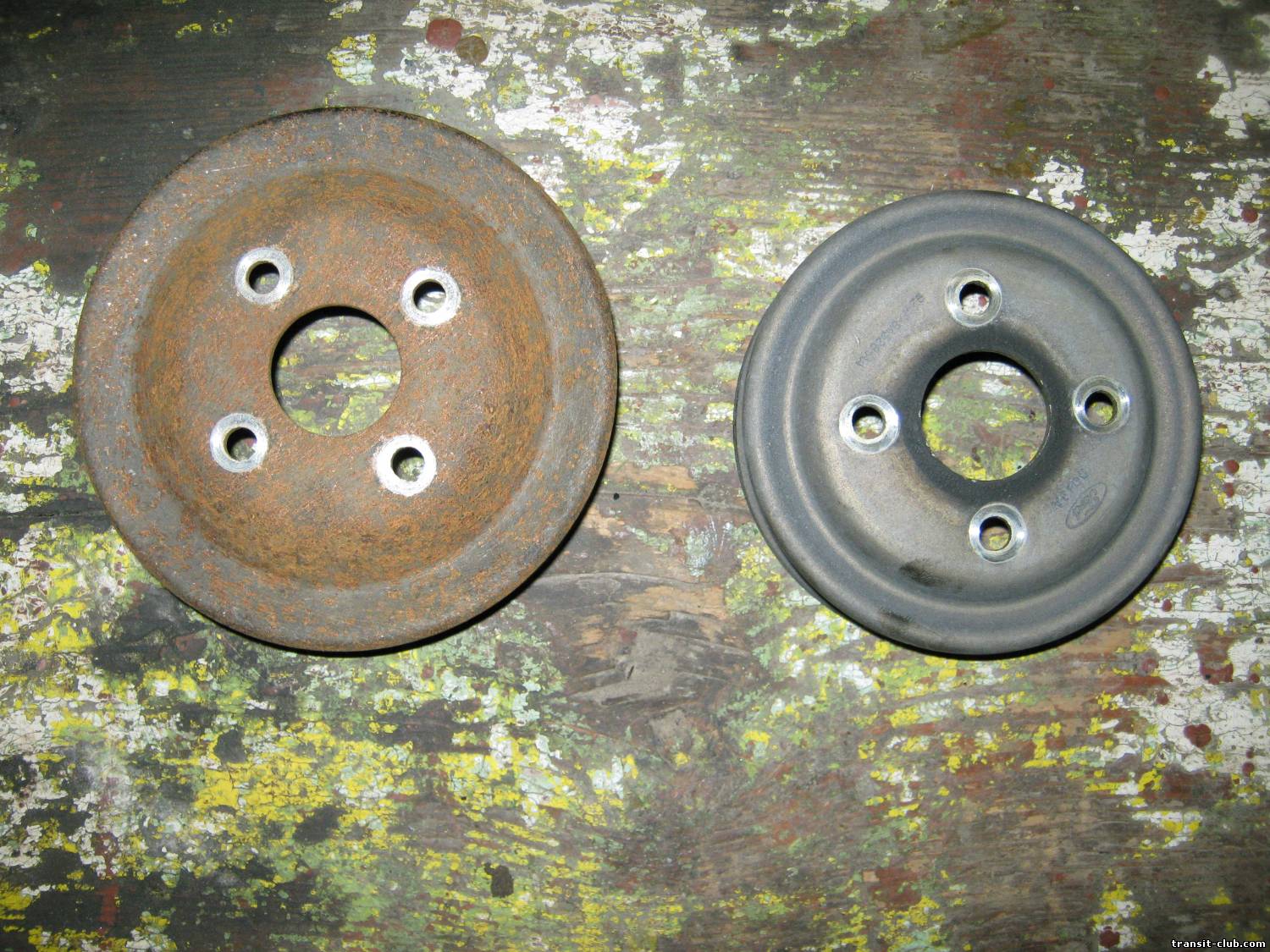

Поздравляю! Модарнизация в чём заключалась? (замена шкива и ремня,снял крыльчатку,закрыл радиатор картонкой)или ещё чего придумал?

goncharov, Поставил большой шкив от краба, ремень менять не пришлось, сдвинул генератор вплотную к мотору выбрав всю регулировку и короткий ремень тик в тик оделся... теперь у меня стрелка по городу стоит вот так! Старое положение я наривовал...
Шкивы... маленького диаметра родной, от турбомотора. А большого диаметра от краба...
Пропеллер снят, картонкой полностью закрыт радиатор. Термостат теперь открывается и циркуляция через радиатор есть, но температура не падает! smile Но думаю, что по трассе придётся картонку приоткрывать...

Дата: Вторник, 22.01.2013, 20:47 | Сообщение # 110
На прогретом у меня так же,но когда стрелка перевалила за первую чёрточку воздух уже идёт слегка тёпленький,а так как ты нарисовал уже прям хорошо тёплый,на середине прям горячий,даже в мороз на трассе приходится ставить вентилятор печки на единичку.
