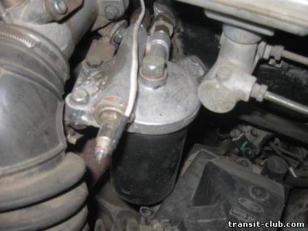

Дата: Четверг, 09.02.2012, 11:16 | Сообщение # 87
Quote (nik-f)
Казак, Подскажи шо за КАМАЗ фильтр с обобгревом, где его можно увидеть в каком каталоге.
Чесно скажу не знаю. Зашел в магазин, увидел, купил, поставил, доволен. Сначала прикрепил его на место ЕГР на двигателе - от тряски пару раз отрывало крепления. Прикрепил к кузову - проблем уже нет. Он как и отстойник и фильтр. Меняю через 4-5 тыс км. благо что дешевые. Поставил дополнительный фильтр из-за того, что на АЗС заправляюсь редко, так что каки немало. Зато штатный фильтр меняю через 25-40 тыс.

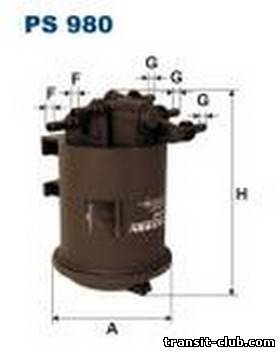

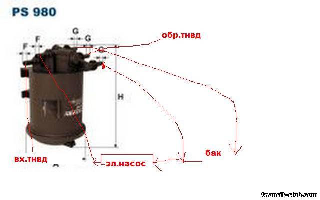

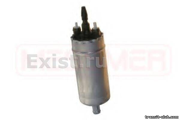

ответ всем кто в личку писал.
электро насос 1.3бр
фильтр
подключать так
ну как то так biggrin
Прикрепления: 5989231.jpg (11.8 Kb) · 6385375.jpg (12.8 Kb) · 0031741.jpg (19.8 Kb)
Дата: Среда, 21.03.2012, 23:29 | Сообщение # 89
Сам когда-то спрашивал, сам же и отвечаю.....давление "родного" подкачивающего 0,1-0,3 бар smile
