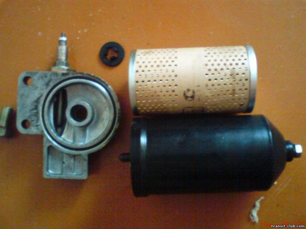

А если вот это попробывать, плюс ел.насос.
Не буду описывать долгий путь приведший к такому решению. По существу: ф/топливоподогревающий 433101-1015630 цена 780руб.Состоит из: Фильтроэлемент ЭФТ714-1117040
Свеча накала 1102 3741060 22v которая меняется на ту которую удастся достать:

По помпе (ТННД) инфу куда-то затырил. Стоит она не на всех КАМАЗАХ. Крепится на 2 болтика возле топливного бака. В магазинах есть
Прикрепления: 3303568.jpg (113.9 Kb)

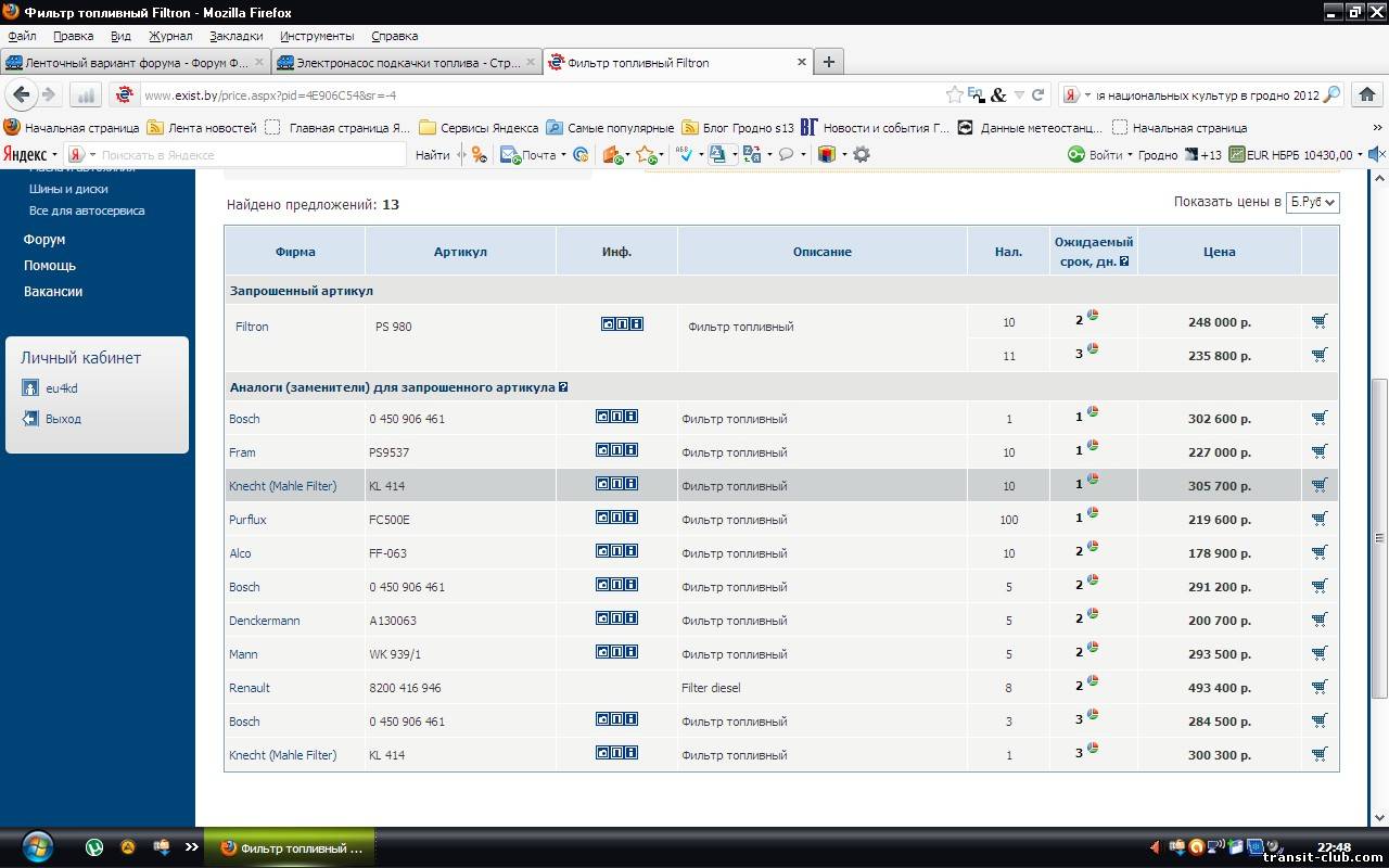

Дата: Четверг, 31.05.2012, 23:49 | Сообщение # 103
nik4580,
цены в белораше курс $8150

Дата: Пятница, 01.06.2012, 00:42 | Сообщение # 104
EU4KD это сам фильтр столько стоит, а сколько стоит фильтрующий элемент который стоит внутри самого фильтра, или он там незаменяемый, и на сколько его легко найти. Вы так и не написали какой марки ел.насос Вы используете. Раскажите а у вашей системы есть сброс лишнего давления в бак или нет. И как ведут себя сальники . ВЫ как-то писали что давление на ТНВД сбрасывается подругому. А как именно, я незнаю. Ответьте пожалуйста как.
Добавлено (01.06.2012, 00:42)
EU4KD Позвольте ещё спросить, Вы используете в своей системе фильтр PS980 или KL414. Какой всё же должен стоять?

Дата: Пятница, 01.06.2012, 16:07 | Сообщение # 105
я использую PS980 от KL414 ничем не отличается и дешевле.
Quote (nik4580)
не заменяем.
Quote (nik4580)
да, фильтр выполняет.
Quote (nik4580)
если в Ворониже есть http://www.exist.ru и автомобили марки RENAULT то легко.
