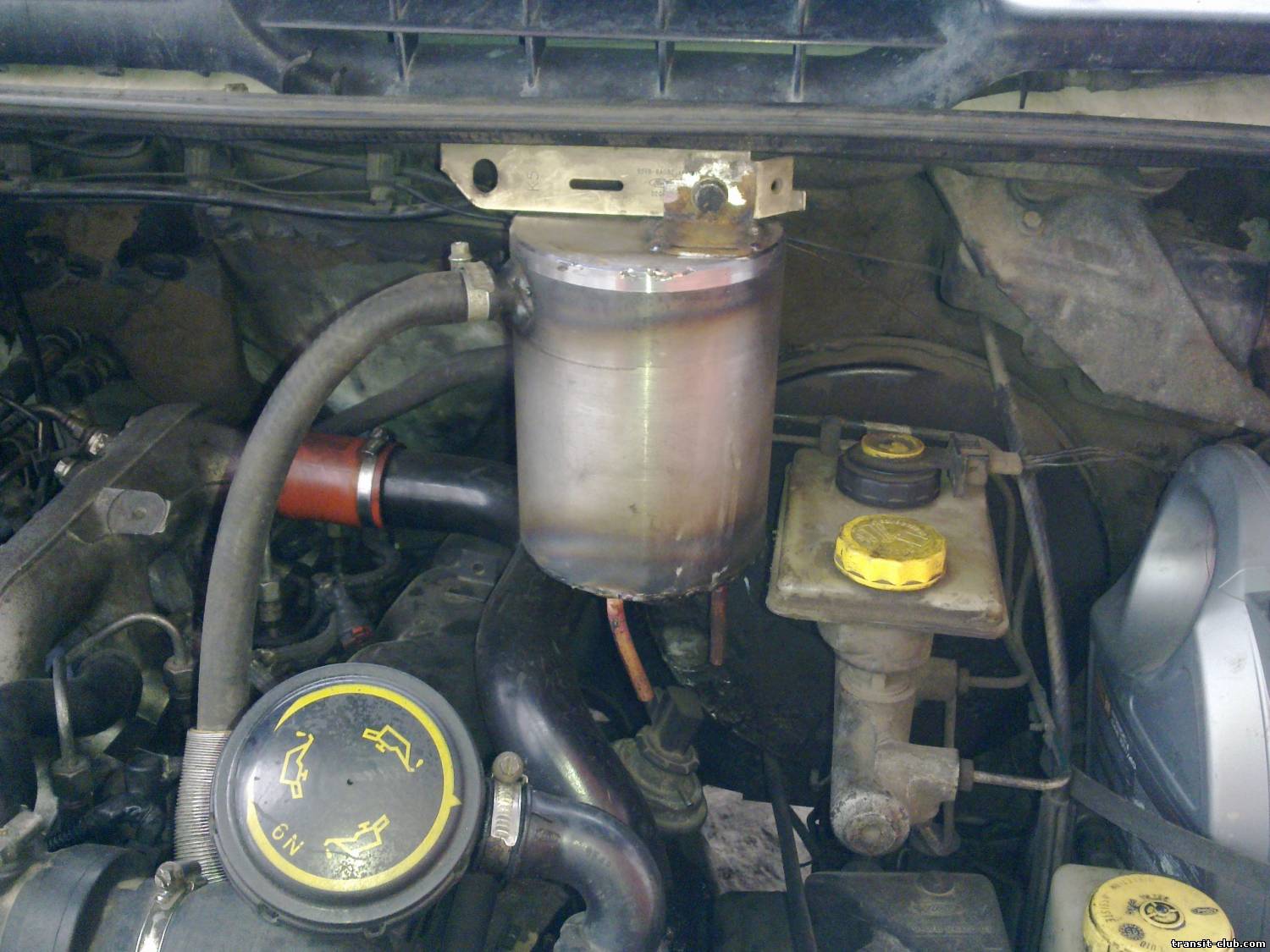

а я замерзнуть не боюсь! мне бы только запустить движок, а вот это не всегда получалось. помогало хранение АКБ дома, в смысле на ночь забирал, на утро, при -23 (ниже не приходилось) инъекция эфира и запуск. либо, если АКБ оставался на ночь в машине - утром эфир + буксир 3 - 5 метров.
НО самое главное - это "штука", которая у меня есть. может для кого-то это и не новость, но все же...
это так называемый у нас самогонный аппарат, принцип работы очень прост. внутри бочонка, на фотке, находится медная трубка завитая спиралью, длинна 5м, начало и конец трубки выходят из нижней части бочонка, они впаяны. в самом бочонке имеется два штуцера, к которым подсоединен "разорванный" патрубок, что идет с головки на печку. а спираль что внутри, подключается в разрыв топливопровода, участок от насоса подкачки до фильтра.
в результате топливо подогревается за счет горячей ОЖ. этой зимой в движении ни разу не глох. фильтр, если потрогать рукой - теплый, и даже бак, после длительного движения (3 - 4 часа), теплее чем перед выездом.
я спешил в поездку, а топливо мы храним в гараже, естественно при -17 оно через сетку лейки уже не текло, я смело сказал друзьям, чтоб лили через лейку без сетки. поехал и ноу проблем!

Quote (ITOD)
-- очень плохо так сразу запускать, лучше протянуть 50, на включенной передаче метров 48, а на последних 2х включить зажигание.
Quote (ITOD)
-- я считаю, что не правильно воровать у самого себя тепло, даже летняя соляра не боится -10*, а для нас такая температура .... по этому врезку, лучше и разумней, сделать после печки, тем более ITOD, ваш неутеплённый "аппарат", не маленький по площе прикосновения с воздухом, и отдавать не малую часть тепла, на "обогрев" подкапотного прост-ва безсмысленно..... ну а в остальном всё правильно, молодец,-хорошая приспособа, чуть-чуть доработать, и хорошая превратится в абалденную..... wink
