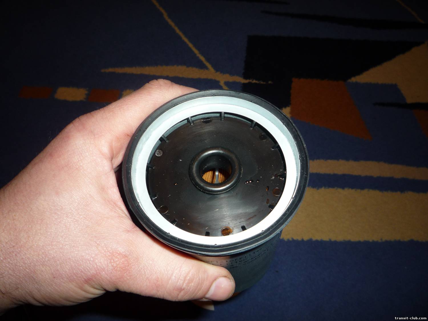

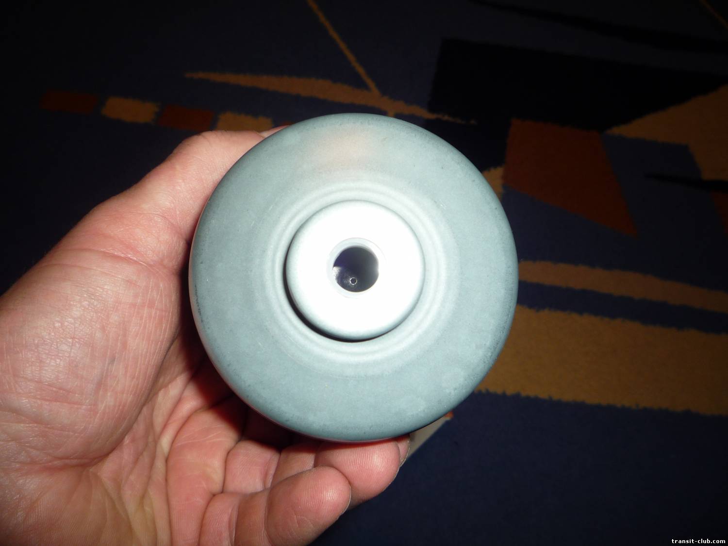

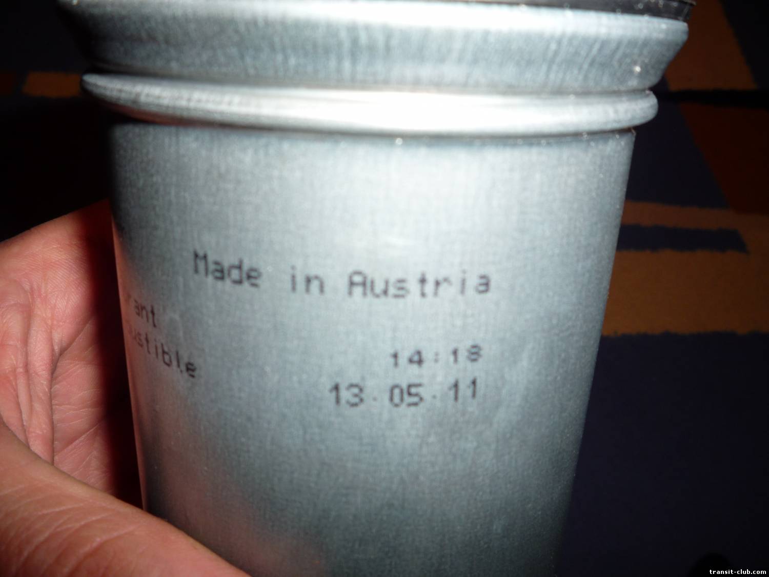

Дата: Четверг, 27.12.2012, 22:40 | Сообщение # 244
ярос_лав, Действительно, "навылет" surprised
KNECHT не на вылет
Вобще в нем все не просто устроено.. судя по тому, чта можно в дырка углядеть biggrin
Прикрепления: 4738925.jpg (111.7 Kb) · 4710556.jpg (87.3 Kb) · 4742057.jpg (89.0 Kb) · 1477438.jpg (155.8 Kb)
