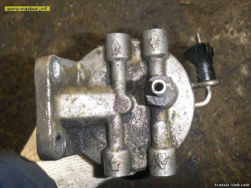

Цитата (lalo16061966)
Как топливо идёт через фидьтра?-- снаружи вовнутрь, т.е. от большей площади к меньшей. Забор на ТНВД-- из центра.
Прикрепления: 9710431.jpg (16.0 Kb) · 2208279.jpg (72.3 Kb)

По фоткам все так и есть, забор чистого топлива и центра.

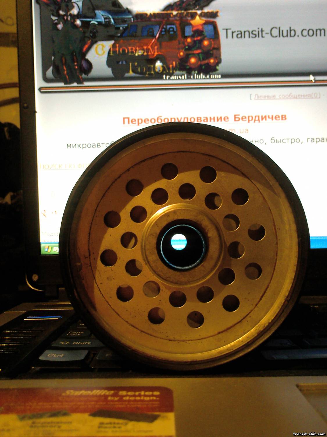

-- smile если выключить логику,- включить мозг,и изучить фотки,,- получается, что наши фильтра стоят на машине ради прикола, или ради красоты...вот подумайте сами, нах нам такой фильтр, что пропускает воду и грязь, ведь когда откручиваешь пробку то (иногда) хорошо видно на каком "топливе" wacko мы ездим....

Вы где то обмолвились, что центральное отверстие через весь фильтр сквозное.. "на вылет".. Я открутил сливную пробку на новом KNEHT полностью и оказалось, как ни странно, что не сквозное отверстие. Не такая уж простая конструкция нашего фильтра.. И снаружи не увидишь пути движения топлива внутри фильтра и препятствия для грязи.. Открутите полностью сливную пробку.. Сквозное отверстие?

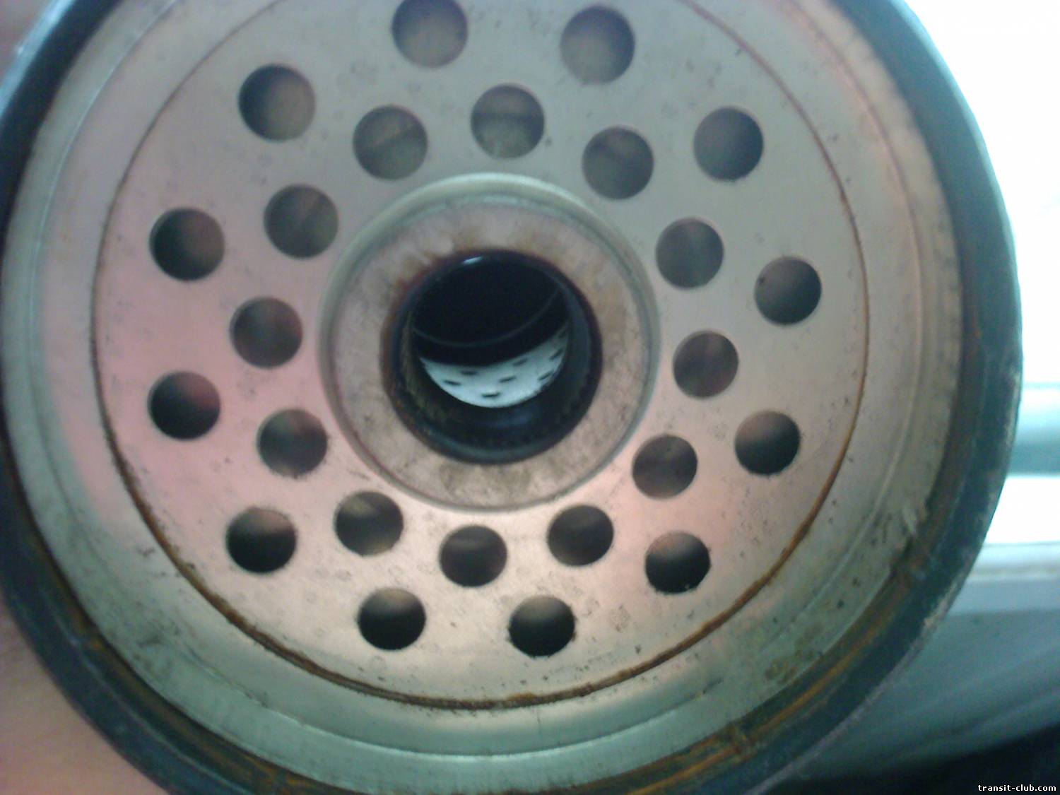

-- ДА,- ради прикола внимательно посмотрите на моё фото, -
- сетку внутри, видно, благодаря сливному отверстию, которое тоже,- елле-елле видно, почти на 12часов.... wink
Прикрепления: 6290597.jpg (105.8 Kb)
Дата: Четверг, 27.12.2012, 20:11 | Сообщение # 237
ярос_лав, Та нее.. эт наверна блик какойта на пластмасске или резинке wink
Хотя не берусь утверждать.. Но сетка ближе к сливному, в таком случае, должна бы лучше освещаться..
А хто производитель?

Дата: Четверг, 27.12.2012, 21:19 | Сообщение # 239
-- нет ,- не неверна,- если бы я захватил больше отверстия,- то заслепило бы, и сетки внутри, не было бы видно , хотя не трудно поновить,--
-- как я раньше говорил,- она глубже, - дальше от отверстия, потому и плохо освещена ...

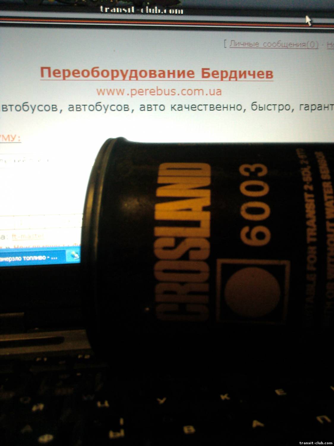

-- CROSLAND,- САМЫЕ АХУ*ННЫЕ ФИЛЬТРА !!! которые меняются за 5мин без проблем, и с первого раза.
