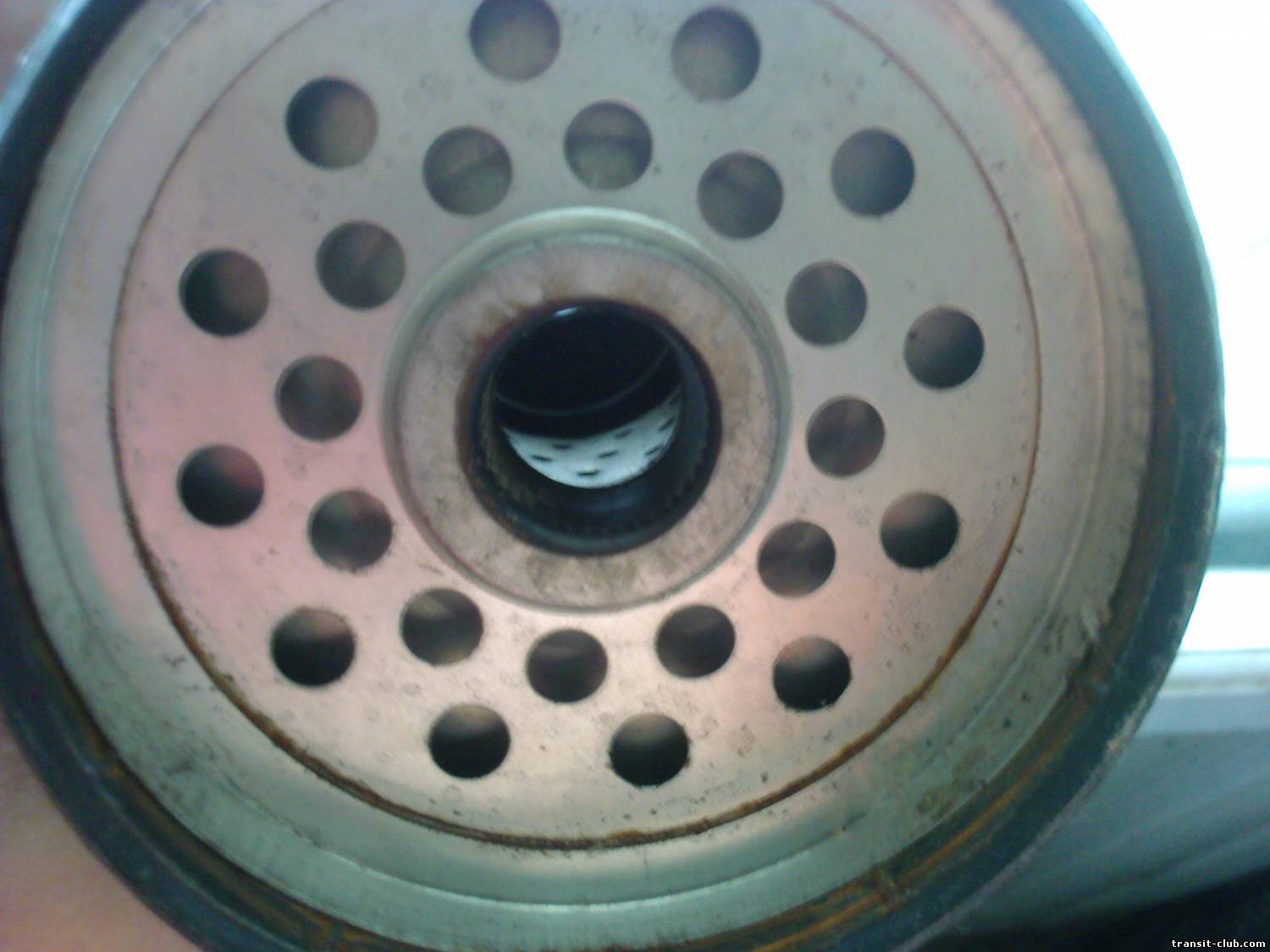

madbutcher, нет там никакой "трубки" дам довольно широкое пространство(что бы было где воде отстаиваться), около 30мм в диаметре, которое идёт "на вылет", и сужается только сверху для плдачи топлива, и снизу для сливной пробки --
Прикрепления: 8927402.jpg (105.8 Kb)

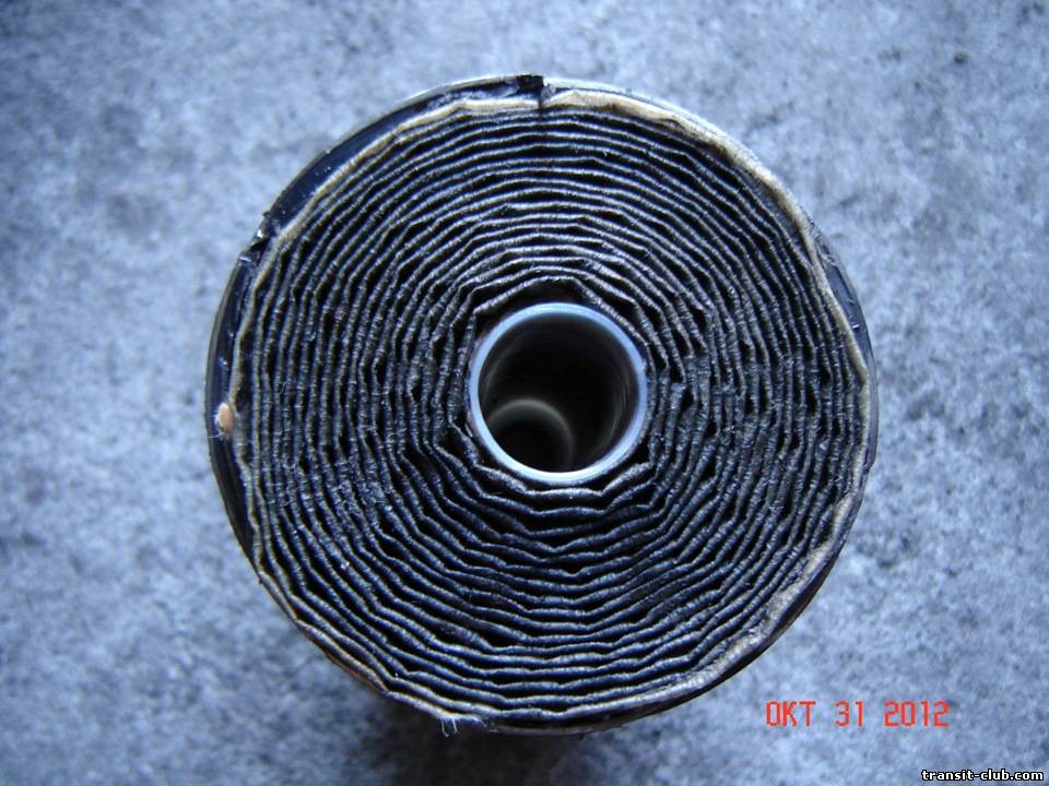

Разрезал не один фильтр. Трубка есть внутри, на неё бумага намотана.

-- я не резал,-- я сейчас, смотрю на фильтр, тот что на фото, и ни капельки не похоже на --
Цитата (madbutcher)
В центре фильтра трубка, она до дна фильтра не достает сантиметра 3-4.
wink

ярос_лав, Согласен, на Вашем фильтре нет этой трубки.. Вернее, её не видно, но это не доказывает её отсутствие smile Про свой ничего, пока, не скажу, ибо на 100% не уверен.. Pavlyxa, разбирал фильтры и очень велика вероятность того, что он знает, а не предполагает

madbutcher, разница между мной, и вами в том, что я знаю, о том что говорю на все сто %,.. вы - верите словам Pavlyxa, ,- а я верю своим глазам,... даже не фотографии которую я выложил,... а взял фильтр в руки, покрутил, посмотрел, сделал фотку, и сразу же скинул сюда....

Внутри трубка ЕСТЬ. Бумага намотана на неё. Вверху трубка входит в резинку по центру, почти в самом низу фильтра есть круг, с дырками по всему диаметру корпуса. А уже в самом низу фильтра пустота, тоесть отстойник.
Это не выдумка. Хотите верьте, хотите нет.
ярос_лав,
Вот вам трубка по центру. В вашем возможно нету. Фильтры разные.
