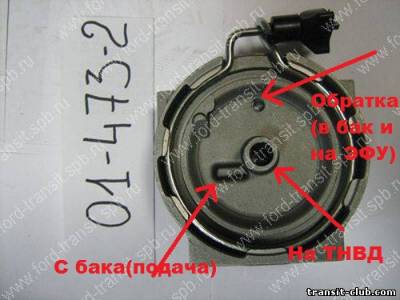

zh170671iaa, Исходя из вашего рисунка, могу предположить следующее
Хоть бери снимай фильтр и корсус. Подать воздух и проверить теорию на практике.

Дата: Вторник, 25.12.2012, 13:29 | Сообщение # 205
Pavlyxa, Там ещё на 10часов вроде как отверстие перекрытое.. Осмелюсь предположить, что это обратка в бак, которая перекрывается, когда фильтр холодный, заставляя циркулировать соляру между тнвд и фильтром.. и открывается, когда нагреется до определенной температуры (вроде слышал, что есть такая функция в фильтре)
Ещё где то обратка с тнвд должна быть отверстием..

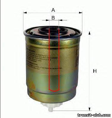

Дата: Вторник, 25.12.2012, 16:07 | Сообщение # 208
Цитата (ярос_лав)
В центре фильтра трубка, она до дна фильтра не достает сантиметра 3-4.
Фильтр не разбирал, но предполагаю, что она примерно такая
Прикрепления: 9987547.jpg (16.3 Kb)

Ну мы даём... surprised До букваря от высшей математики добрались! Как топливо идёт через фидьтра?-- снаружи вовнутрь, т.е. от большей площади к меньшей. Забор на ТНВД-- из центра.
