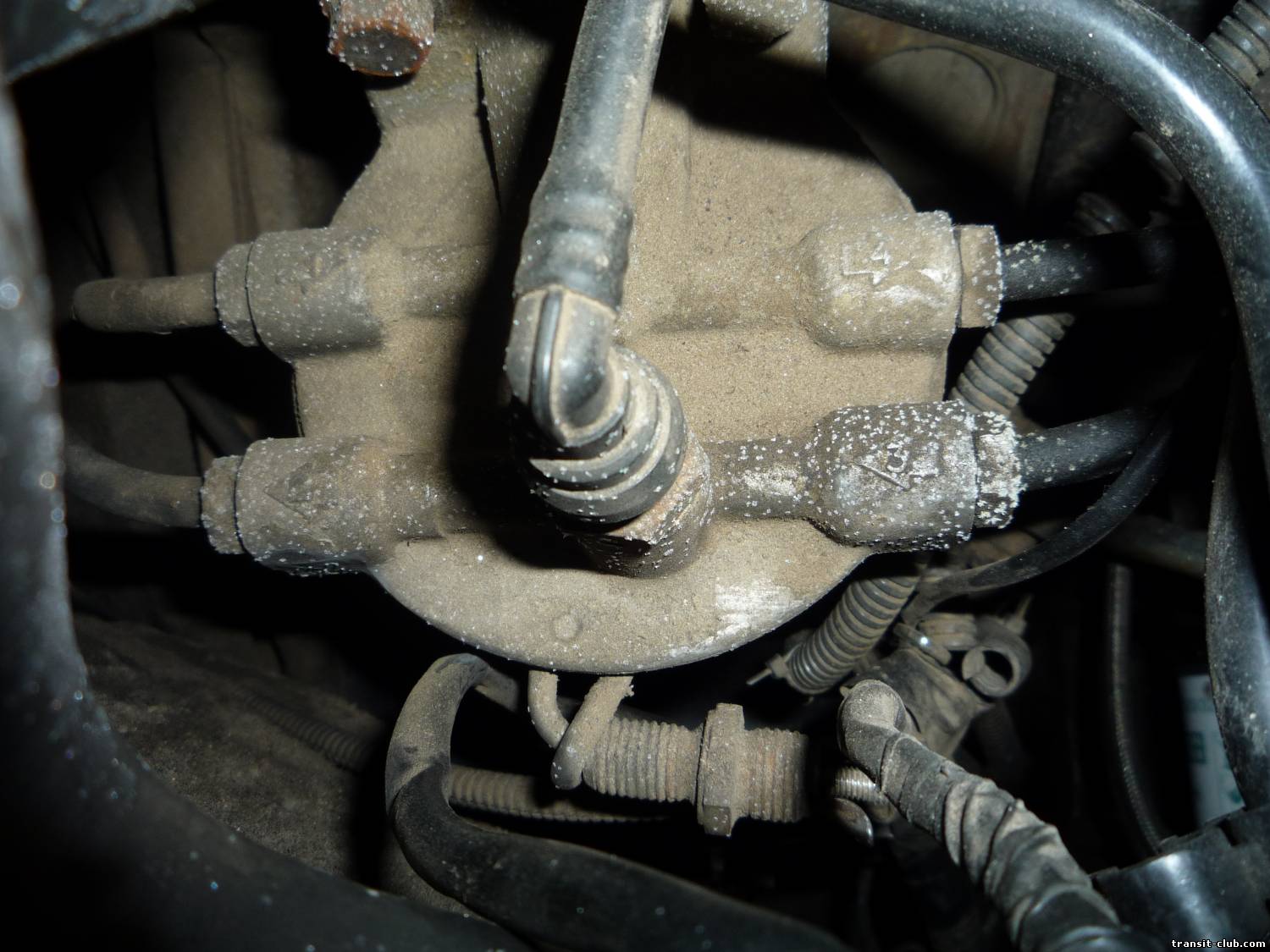

Дата: Понедельник, 24.12.2012, 21:31 | Сообщение # 183
Не поленился, сходил и посмотрел (и даже сфотал).. Оказалось, у меня другое крепление фильтра biggrin
Но это не отменяет вопроса
Цитата (madbutcher)
Это следует понимать как: движение топлива по трубке в центре (по оси) фильтра - снизу-вверх?
smile
Прикрепления: 9050671.jpg (165.5 Kb)
Сообщение отредактировал madbutcher - Понедельник, 24.12.2012, 21:36
Дата: Понедельник, 24.12.2012, 21:46 | Сообщение # 184
крепление, то у вас такое как и у меня,- до 95.... и трубки,- всё так, как я вам, ответил и раньше...
а вопрос ,--
скажите другими словами, а то слишком мудрёно....

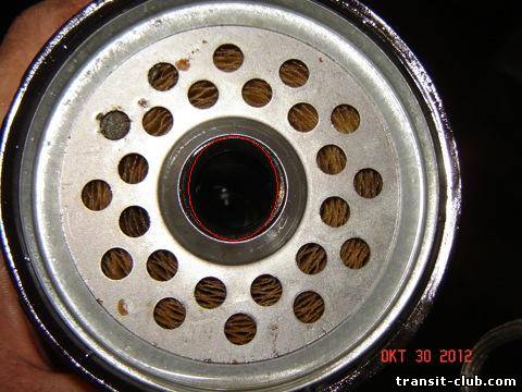

Дата: Понедельник, 24.12.2012, 22:04 | Сообщение # 185
Вот же она, эта трубка.. в центре.. проходит по оси фильтра снизу до верха.. По ней соляра может идти только в одном направлении, или снизу вверх, или сверху вниз.. фильтр же вертикально стоит
Прикрепления: 8368399.jpg (38.2 Kb)
Дата: Понедельник, 24.12.2012, 22:12 | Сообщение # 186
ну да всё правильно,- топливо подаётся в центральное отверстие,- росходится по сторонам, фильтруется, и выходит по кругу в дырочки....
Дата: Понедельник, 24.12.2012, 22:17 | Сообщение # 187
только сверху вниз , все что тяжелее топлива (вода, грязь, мусор) оседает вниз и удаляет через дренажное отверстие.
да и датчик наличия воды задуман так, чтобы срабатывал при первых каплях в отстое.
Дата: Понедельник, 24.12.2012, 22:50 | Сообщение # 188
ярос_лав, zh170671iaa, Понятно..
Только непонятно, как же вода могла убить мой тнвд, если её в фильтре было 80-100гр.. ведь в этом случае фильтр должен быть полон водой (чтоб вода попала в тнвд), а эт наверно около 500гр wacko
Сообщение отредактировал madbutcher - Понедельник, 24.12.2012, 22:54
Дата: Понедельник, 24.12.2012, 23:00 | Сообщение # 189
madbutcher, не убила, а добила.
Соляр легче воды, она проходила , но попутно подхватывала водичку
а так прошло времени, то и достаточно воды прошло через ТНВД
Pavlyxa Меня здесь нет
Город: Луганск, Красный Луч
1814 постов
Репутация: 124
Дата: Понедельник, 24.12.2012, 23:14 | Сообщение # 190
madbutcher, Опа. Моя фотка бошевского фильтра. С Драйва стянул? Или погуглил?
По моему топливо подаётся через дырочки по кругу фильтра - очищается и после по центральному отверстию подаётся на ТНВД.
Сообщение отредактировал Pavlyxa - Понедельник, 24.12.2012, 23:49
