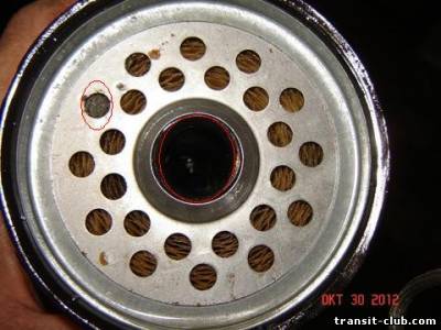

Цитата (Pavlyxa)
По моему топливо подаётся через дырочки по кругу фильтра - очищается и после по центральному отверстию подаётся на ТНВД.
Опа! Я не один так считаю! И это подтверждает грязинка в отверстии на 10часов wink
Дата: Понедельник, 24.12.2012, 23:27 | Сообщение # 192
Вот эта
Прикрепления: 2740074.jpg (38.4 Kb)

Дата: Понедельник, 24.12.2012, 23:33 | Сообщение # 193
Точно! Когда снимаю фильтр - присутствует незначительный мусор сверху. Когда меняли ремкомплект на ТНВД, мастер сказал, что насос чистый.
По крайней мере, моему мнению соответствуют стрелочки движения ДТ на корпусе фильтра.
Добавлено (24.12.2012, 23:33)
Цитата (madbutcher)
Вот эта
Нет. Это заводской "пластилин" который держит бумагу в верхней части фильтра.
Фильтр забирает очищенное ДТ не с дна, а чуть ниже середины. В самом низу есть отстойник для воды и всякой гадости.

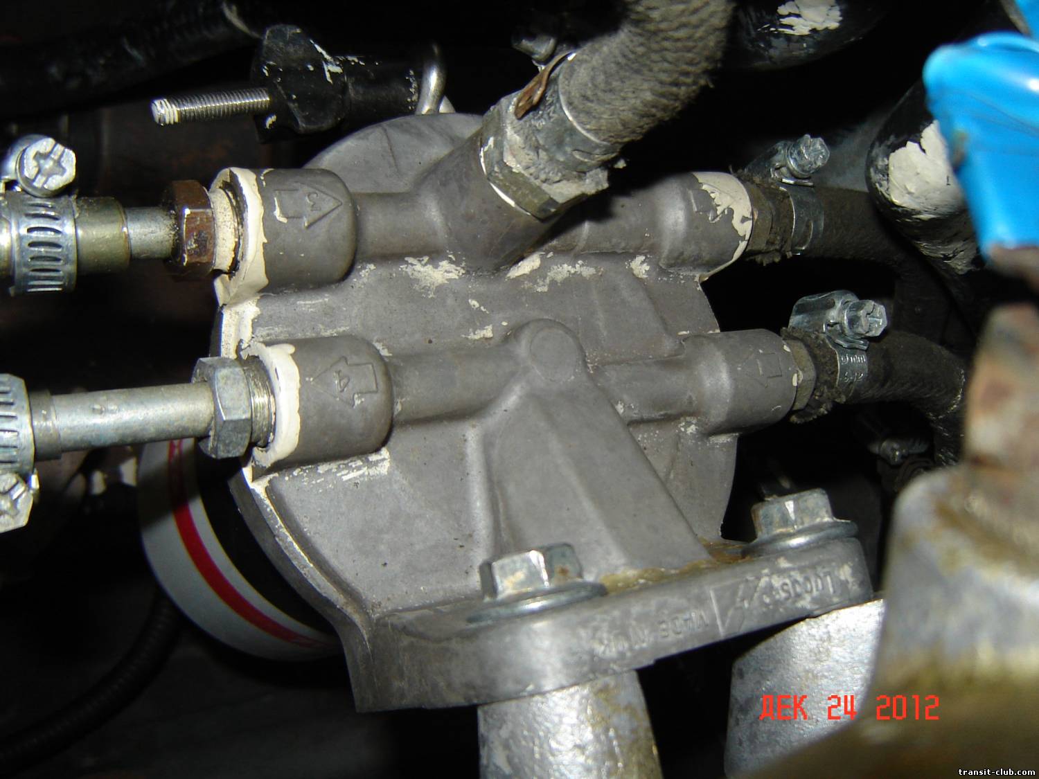

Дата: Понедельник, 24.12.2012, 23:40 | Сообщение # 195
Цитата (zh170671iaa)
неправильно дядя Федор , если бы по-твоему , то соляр шел бы вдоль плоскости листа фильтра,
А как же быть со стрелочками движения ДТ которые выштамповоны на корпусе?
Тогда получается всё наоборот.
Ладно, сейчас зафоткаю схему движения. Или я начинаю тупить на ночь глядя.
Давайте разберёмся:
В моём случаи, как я и говорил. Пришло - к мелким отверстиям - очистилось и через центральное пошло на ТНВД.
Прикрепления: 1937002.jpg (170.2 Kb) · 2168706.jpg (149.1 Kb)
Сообщение отредактировал Pavlyxa - Понедельник, 24.12.2012, 23:58

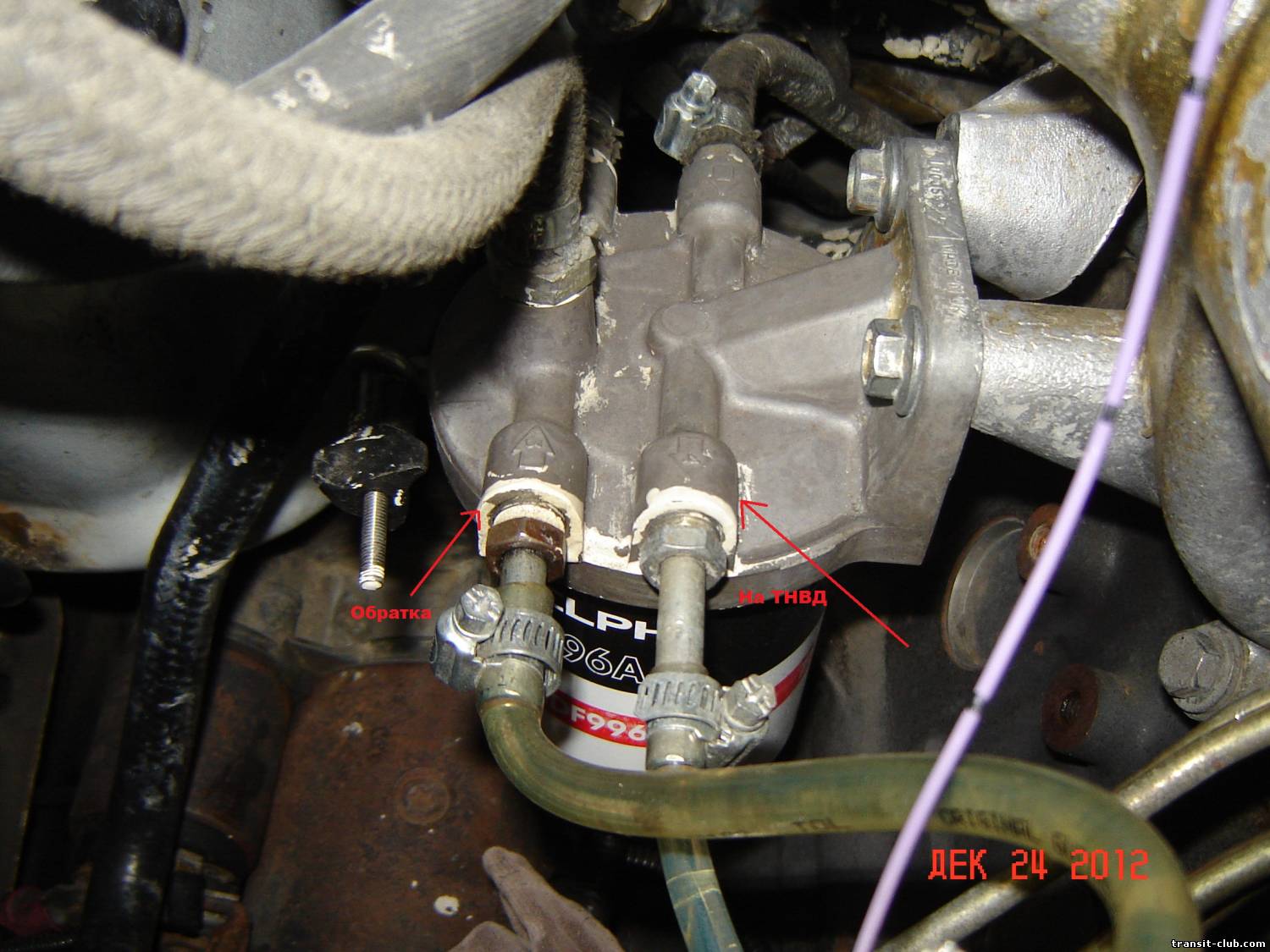

Дата: Понедельник, 24.12.2012, 23:55 | Сообщение # 196
По уму то, конечно, должна циркулировать как говорят уважаемыеярос_лав и zh170671iaa, но по косвенным признакам получается наоборот wacko
Стрелочки на креплении фильтра? Но снаружи не видно на 100%, какой штуцер соединяется с отверстием снизу-внутри в центре крепления фильтра.. Если верхний-правый, то мы правы
Добавлено (24.12.2012, 23:55)
Завод тебе репризентовал надежную и безотказную машину , а ты и сомневаешся в ее работоспособности.
Сам с себя афигеваю! surprised biggrin
Не в работоспособности машины сомневаюсь, но в правильности мыслей немецких.. они за сорок первый еще не сполна расплатились
Прикрепления: 7850585.jpg (165.5 Kb)

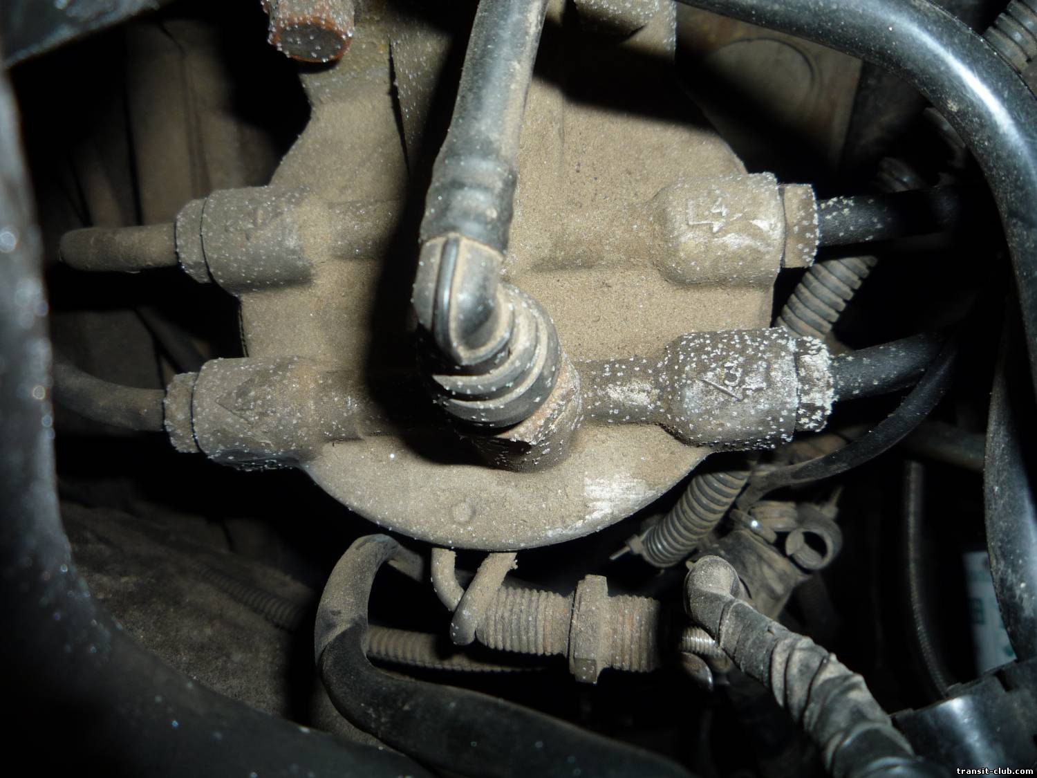

Дата: Понедельник, 24.12.2012, 23:56 | Сообщение # 197
madbutcher, Вернись на страницу назад(последний пост) - закинул свой фильтр.
Сообщение отредактировал Pavlyxa - Вторник, 25.12.2012, 00:00

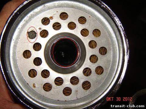

Дата: Вторник, 25.12.2012, 00:02 | Сообщение # 198
Смотрите сами , как мусор может пролезть в маленькую, не центральную дырочку
у нас по месту было 2 фронта wink
Прикрепления: 1453530.jpg (50.9 Kb)
Дата: Вторник, 25.12.2012, 00:03 | Сообщение # 199
Pavlyxa, Ага.. На последней фотке все на 99% становится ясно..
1% я оставляю на то, что хитрый немец просверлил хитрую невидимую дырку, в угоду ярос_лав и zh170671iaa biggrin
Дата: Вторник, 25.12.2012, 00:07 | Сообщение # 200
madbutcher, аха , только сам подумай, если столбик воды был на выходе ,
то как твой ТНВД мог работать на воде ?
