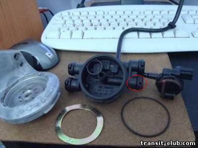

Когда мой тнвд изломала вода, из фильтра её слилось примерно 80-100гр.. Внутри фильтра трубка почти до дна и кто точно знает, какой объём воды может там уместиться, пока её не засосёт? Это что за фильтр такой, Какая еще трубка? Забор чистого топлива идет сверху фильтра, то есть воды он может засосать если весь обьем фильтра заполнится водой.
Вот на счет этого не уверен dry
Трубка - это та которая в центре фильтра.. Я то думал, что по ней соляра поднимается на выход с фильтра, а не опускается с входа в фильтр.. Но точно не знаю,могу ошибаться smile
Вот почему так думал:
1. Как уже говорил, когда умер насос, воды в фильтре было 80-100гр.. а этого не хватило бы при Вашем Jenia, раскладе движения соляры в фильтре.. а при моем, как раз бы хватило
2. Видел мусор сверху на поработавшем фильтре, что, как бы, нереально при Вашем раскладе
3. Там же видел мусор не только я
Вы в этом уверены или знаете? Я в своей точке зрения был уверен до сегодня, но точно не знал
Дата: Понедельник, 24.12.2012, 20:51 | Сообщение # 180
Кто знает точно, правый нижний штуцер - вход на фильтр, или выход с него на тнвд?
Прикрепления: 9006489.jpg (18.2 Kb)
Сообщение отредактировал madbutcher - Понедельник, 24.12.2012, 21:19
