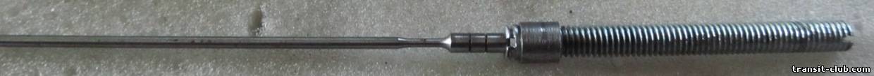

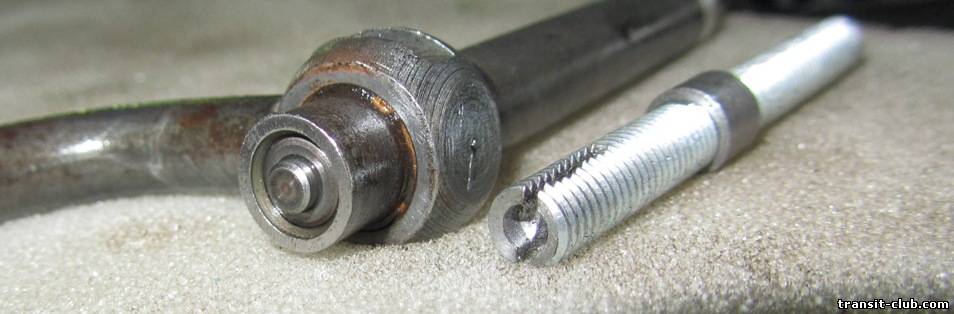

Из форсунки,(внутри её)игла торчит гдето 1.5-2мм.За это и надо крепить.пробывал сваркой в один контакт сделать.игла в утончении сгорела моментом,там сталь высоко-углеродистая,да и фигня это,но попробывать хотелось.
Я сфоткаю тебе самодельную типа цангу,для удерживания,нормально держит,и можно шлифовать,но пока я всерьез не занимался,(притирал но без эффекта)так как паста гои №1 вроде слабовата,...Но скоро скажу точно,получается или нет.

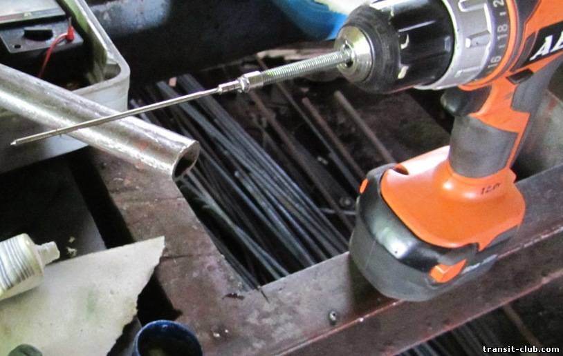

Сегодня пытался оживить очень плохие форсунки..так как боле менее стоят на авто,а эти полный хлам...(палировка иглы войлоком и пастой+чистка внутри не помогла и не помогала пока)Притирать надо папу в маму biggrin поэтому использовал чистовую для притирки клапанов,и зубную,для полировки.Одну из трех оживил.Две пока забраковал,но на третей понял что этот метод имеет право жить.Лили капитально,давление не держали.С помощью шпильки на 6 и круглой гайки.+отверстие. вот видео..там на форсунке появляется капля,это от соединения....текет.а форса держит,250+- 260 открывается.перед установкой точнее надо сделать и все.

Как смог так и снял biggrin

На фото обрезаная форсунка,и сколько остается чтоб зацепиться за иглу.Так же Вид крепления.

Дата: Воскресенье, 18.03.2012, 22:22 | Сообщение # 459
zheton, на видео форсунки после притирки?
Отлично,насколько мог я видеть.
Этот твой цанговый зажим позволяет притирать иглу в "родном" корпусе?

Да,все правильно вы поняли.
