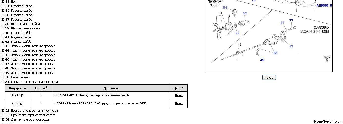

здр ребята вопрос ксб с переди имеет тягу а сзади пробку резиновую. как ее поменять и как она правильно называется?
1991 2.5 дизель транзит низкий короткий
Дата: Суббота, 22.12.2012, 14:23 | Сообщение # 18
пробка имеет завальцовку в корпус и контакт массы нагревателя с корпусом в виде тиснения.
если не работает нагреватель - прокрути пробку относительно корпуса - восстанови контакт.
скорее всего меняется в сборе.

Дата: Суббота, 22.12.2012, 14:32 | Сообщение # 19
там что еще и нагреватель стоит ? на этой пробке надрыв и 5 минут после запуска ручей
Дата: Суббота, 22.12.2012, 14:37 | Сообщение # 20
Добавлено (22.12.2012, 14:37)
значит у тебя не электроподогрев, а подогрев от охлаждающей жидкости - они посчитали, что это более прогресивно. wink
