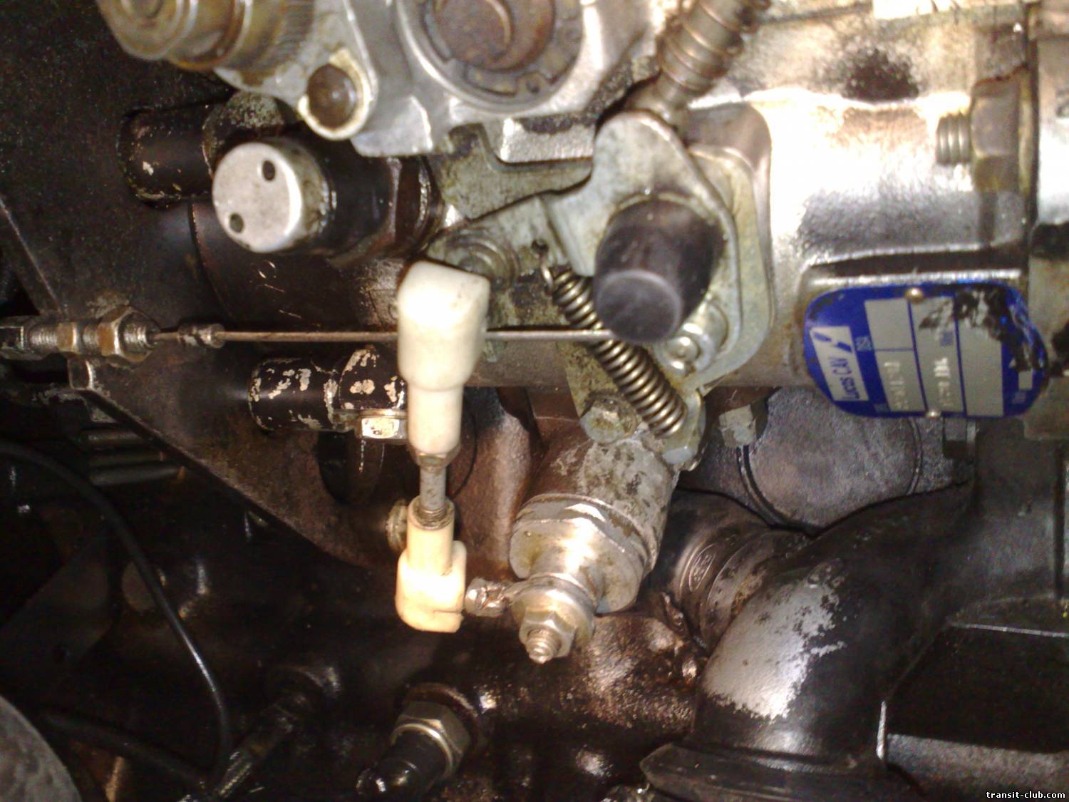

Подскажите пожалуйста что это за ТНВД ?
И ещё.Когда заводишь -обороты низкие(если газком не поддавать -глохнет),потом выравнивает и даже с перебором (тахометра нет ).Если тут нет подсоса ,то как регулируется ХХ при холодном пуске?
Прикрепления: 2238477.jpg (134.6 Kb)
Транзит 1997 низкий короткий 2.5D Бош R14
Сообщение отредактировал SPb69 - Воскресенье, 29.01.2012, 22:09

Quote (SPb69)
Бош
