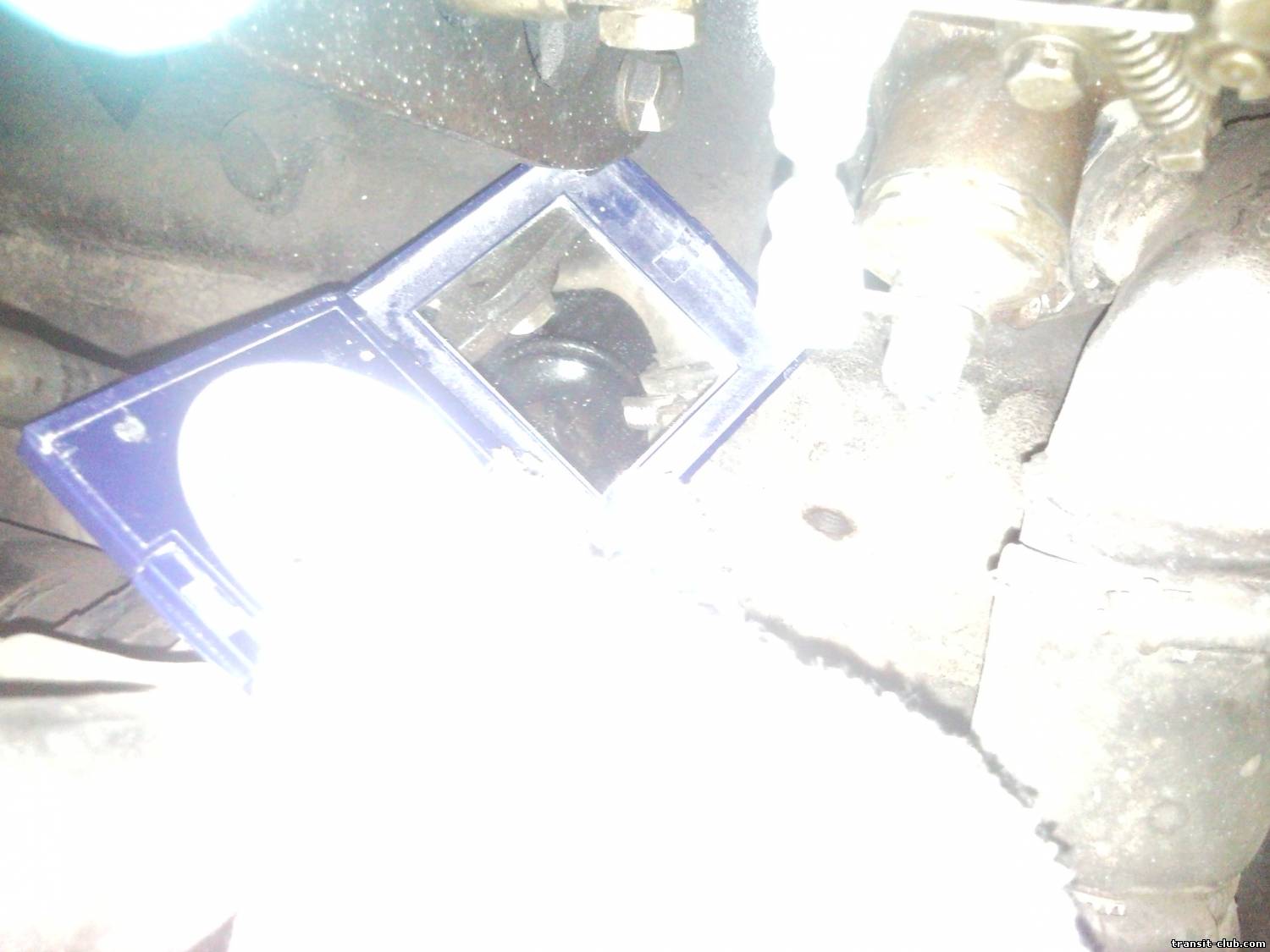

потекло под шкивом тнвд с переди что делать?
Прикрепления: 2664440.jpg (99.1 Kb)
