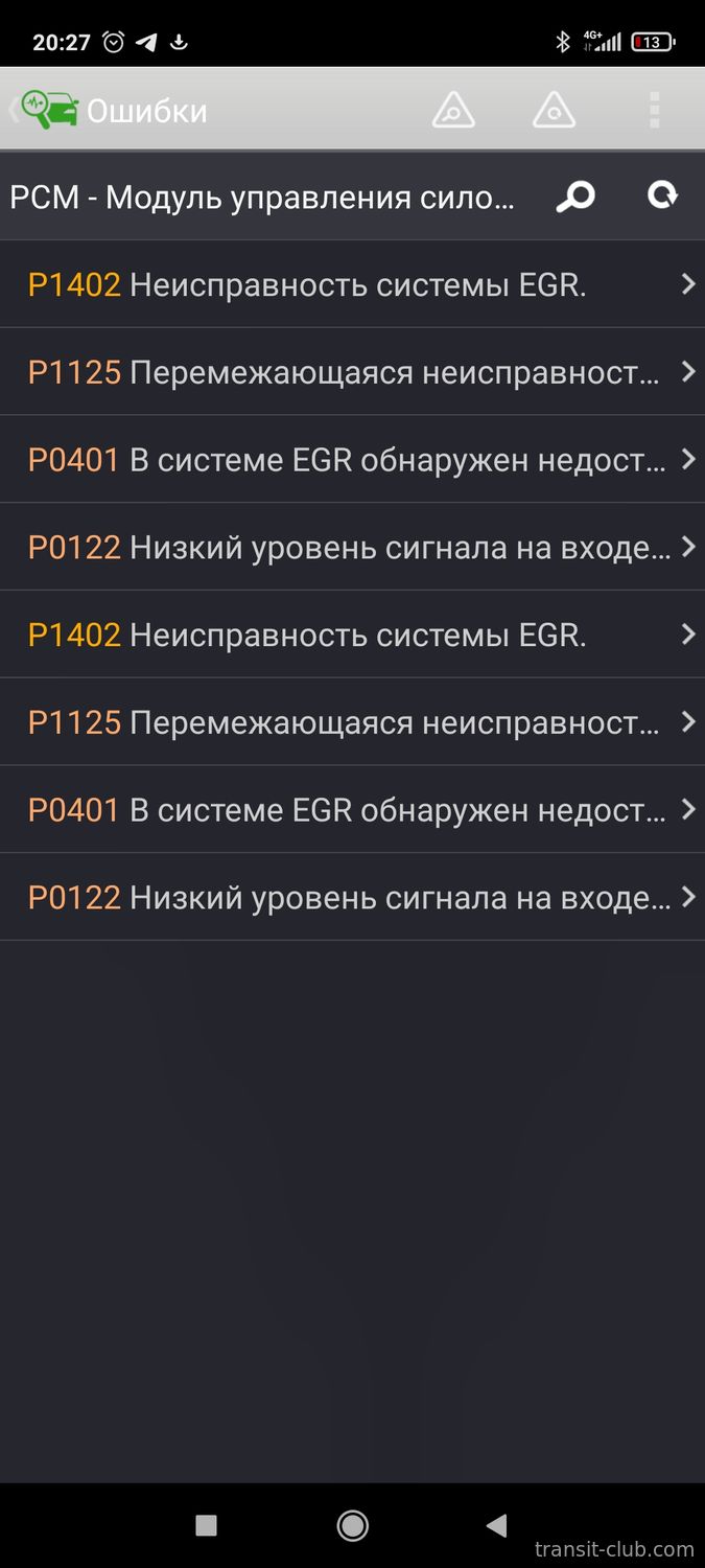

Подскажите пожалуйста из-за каких ошибок может не заводится и как с ними бороться. 1997 2.5 тди
Прикрепления: 3978815.jpg (82.1 Kb)
