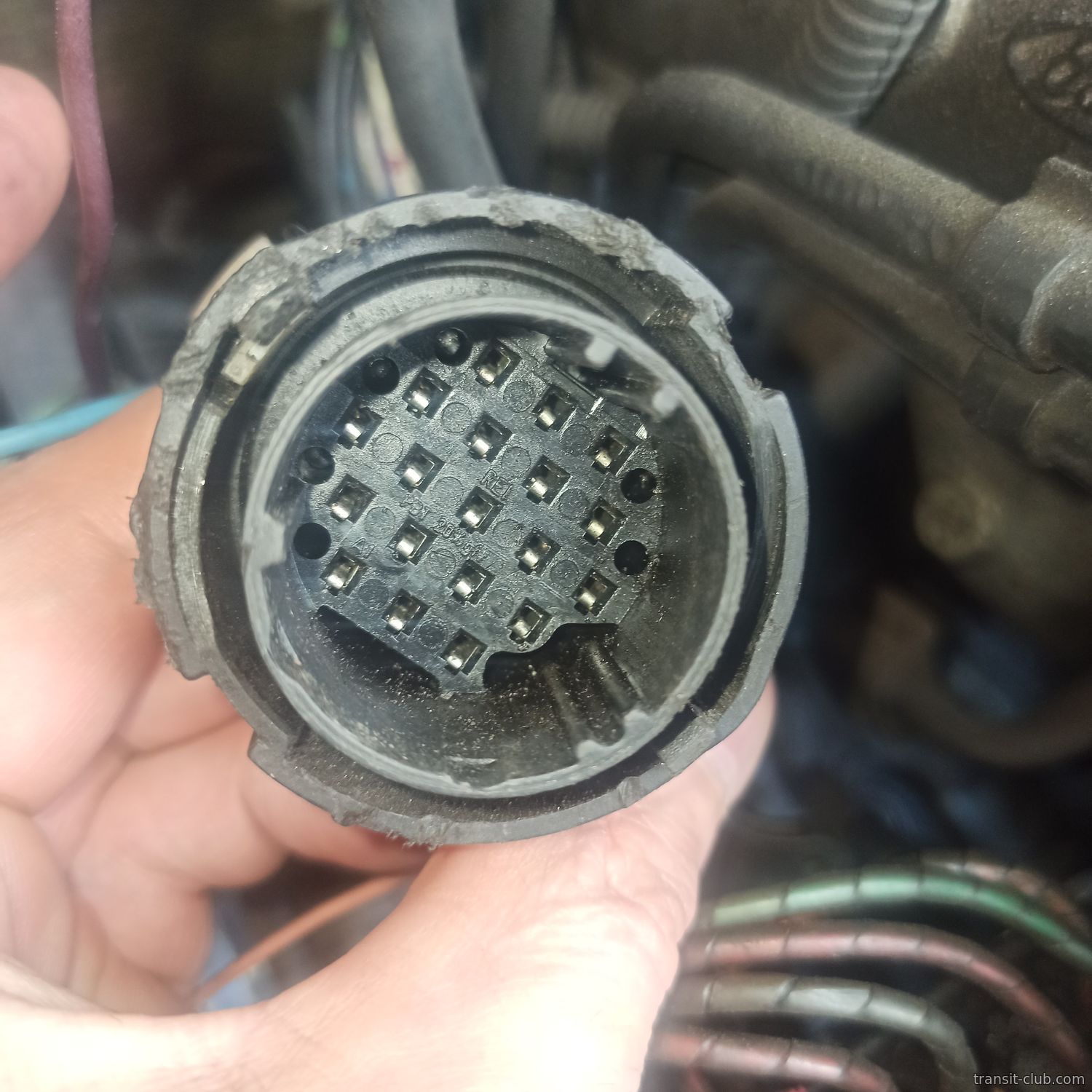

Появилась возможность поковырять своего болезного Форда.
Всю зиму проездил с горящим чеком.
Причин было несколько, не могли с товарищем(Эйван) прочитать ошибки поначалу, не было питания на ЕЛМку.
Питание позже нашлось, предохранитель отсутствовал.
Прочитали, нет всех параметров.

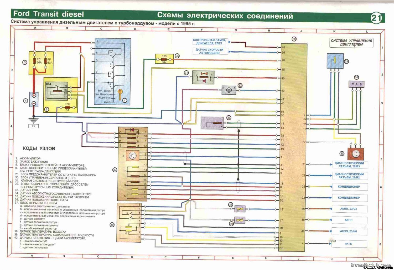

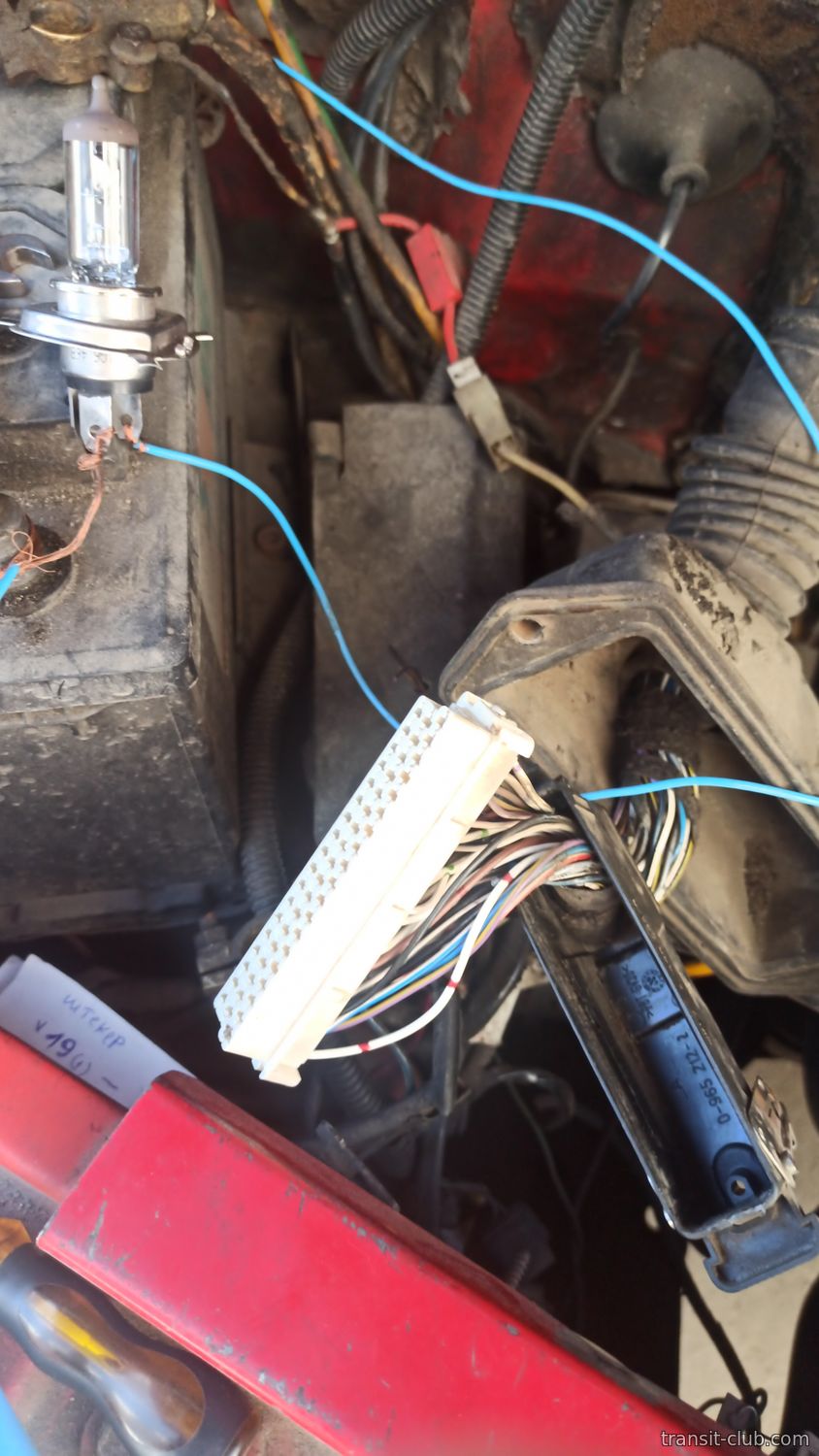

Без проверки целостности косы от ТНВД до ЭБУ, дальнейшие действия просто беСсмысленны.
На днях отсоединил штекера и с помощью нагрузки и схемы начал тестить этот жгут, открутил предварительно аккумулятор, использовал лампу от фары.
Выяснил, что провод с клеммы на штекере ТНВД под номером 8 , с подстроечного резистора из этого штекера, на схеме приходил в ЭБУ на клемму 1.
Штекер самого ЭБУ внешне был цел и видимых вмешательств не заметно.
Завёл машину , и после приведения в порядок "мам" на штекере, двигатель заработал ровно.
До сих пор обороты плавали и чек горел постоянно.
Чек горит, пока не ездил никуда.
Может кто посмотреть, правильно ли сделал, отправив этот провод согласно схеме.?
Ничего не погорит...!??
Прикрепления: 0010520.jpg (247.5 Kb) · 5515249.jpg (232.9 Kb) · 5848455.jpg (153.2 Kb)
Сообщение отредактировал Starfopd - Пятница, 18.04.2025, 08:57

Дата: Пятница, 25.04.2025, 07:49 | Сообщение # 67
Starfopd, штеккер под номером 8 на колодке ТНВД должен подходить на разъём 16 на колодке ЭБУ.
Но никак не на разъём 1.
