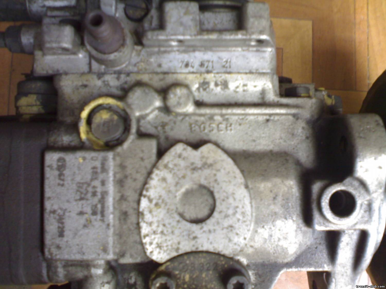

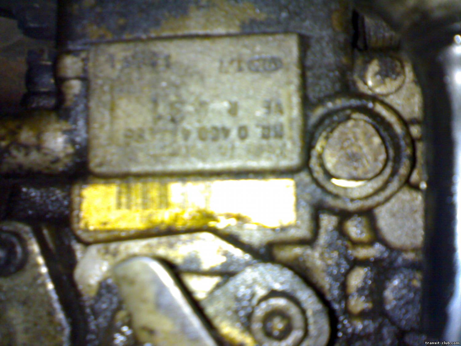

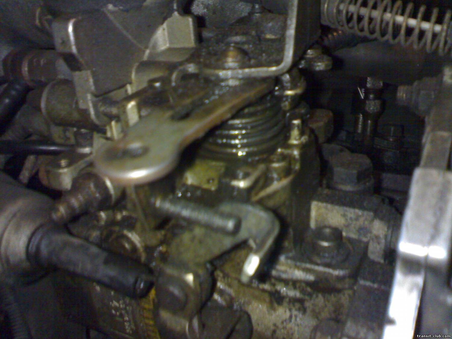

На машину 96г.в. (win - WFOLXXGBVLTT53737), по причине "падения смертью храбрых" движка, был поставлен (предидущим хозяином) двиг (по словам не много проехавший после кап ремонта - 30тыс.) с машины 91г.в. (win - WFOLXXGBVLMM87861) в сборе с насосом.. Этот насос потек и машина перестала заводиться на горячую после промывки и настройки форсунок на 250. Вот этот насос:

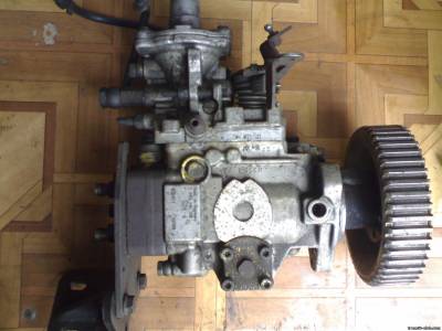

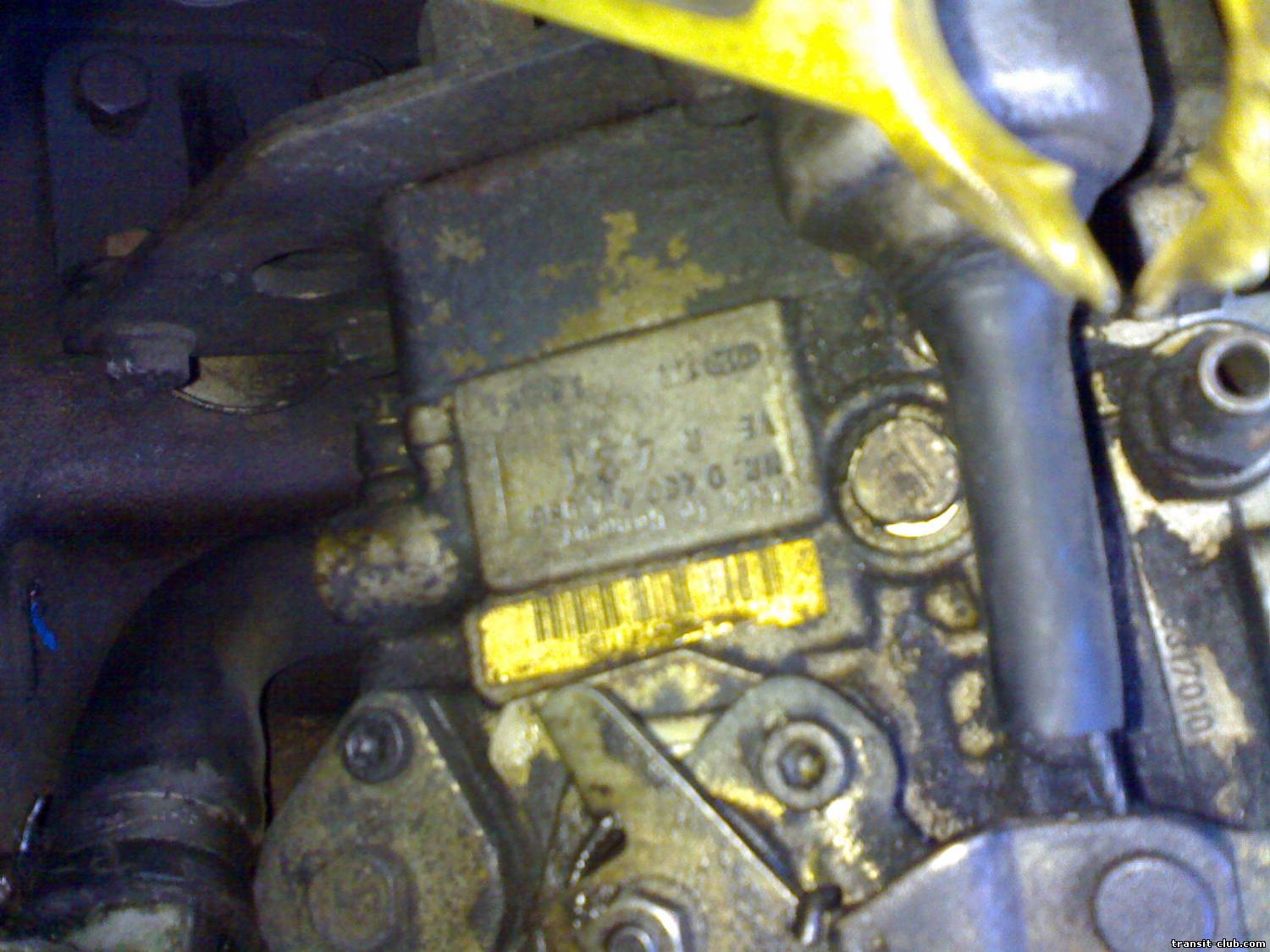

С запчастями с машиной был дан родной насос 96г.в. В штоке не люфтит, как насос 91г.в. и поэтому внушает доверие. Вот он:
Вот.. полагаю, нужно его поставить..
Если правильно понял, нужно:
1. выставить все три метки
2. снять насос
3. поставить другой насос
4. одеть ремень (шкив тнвд ослаблен), чтоб метка совпала с двумя другими и затянуть шкив.
В связи с этим вопросы:
1. Подходит ли этот насос 96гв к этому двиглу 91гв?
2. как они в сравнении, эти насосы по мощности, шумности, надежности? Идентичные, одинаковые или в чём разница?
3. Какие могут быть подводные камни?
4. Интересуют полезные советы smile

madbutcher, Насосы на внешний вид одинаковые, разница в нутри насоса. Любой насос транзит-овский можно поставит и будет работать, но как это уже другой вопрос. Шумность насоса зависит от его износа. И ещё сколько этот насос лежал без дела.

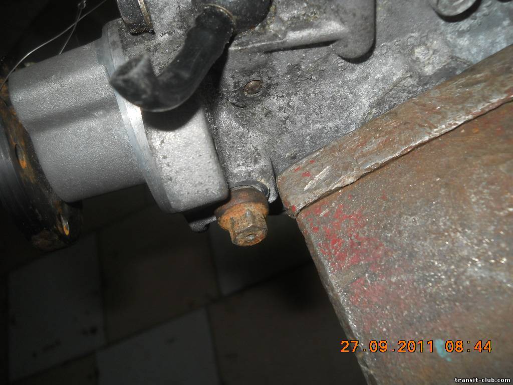

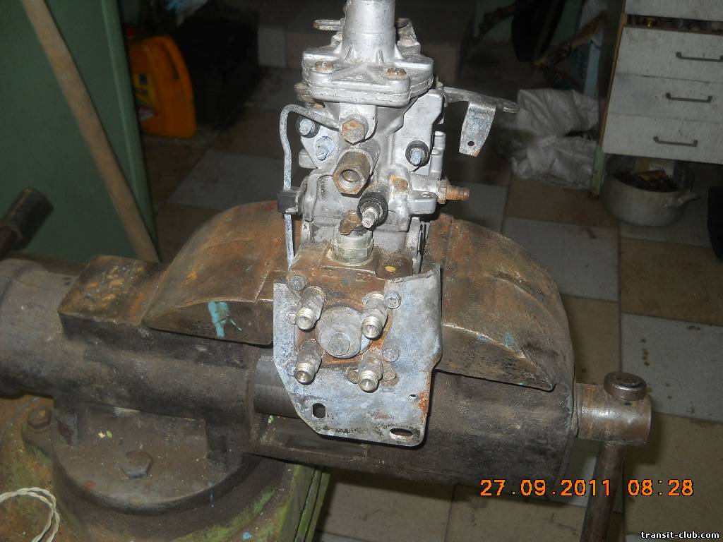

Дата: Суббота, 28.04.2012, 17:22 | Сообщение # 4
madbutcher, если на этих двух насосах различные зубчатые шкивы,значит нужно их поменять местами.
Для этого нужно снять с вала ступицу и правильно ее посадить на другой насос.
Вал насоса фиксируется от проворачивания винтом,находящимся на приливе справа.если смотреть со стороны шкива.Выставляешь шкив по штифту,сначала отпускаешь этот винт,вынимаешь специальную вилку и заворачиваешь винт до упора в вал.Снимаешь одну ступицу и ставишь по штифту другую.Зажимаешь гайкой на валу ступицу.
Кроме того,может не подойти крепление насоса к блоку со стороны трубок высокого давления.
Если насос снят с пластиной и лапой,все станет,если лапы нет,придется переставлять и пластину.
На фото место этого винта-фиксатора,вилка винта,пластина крепления ТНВД к блоку.

Дата: Суббота, 28.04.2012, 23:57 | Сообщение # 5
Quote (черный_чак)
Это зубы нужно посчитать и ширину и диаметр измерить?
Quote (черный_чак)
Для этого нужно снять с вала ступицу и правильно ее посадить на другой насос. Вал насоса фиксируется от проворачивания винтом,находящимся на приливе справа.если смотреть со стороны шкива.Выставляешь шкив по штифту,сначала отпускаешь этот винт,вынимаешь специальную вилку и заворачиваешь винт до упора в вал.Снимаешь одну ступицу и ставишь по штифту другую.Зажимаешь гайкой на валу ступицу. Кроме того,может не подойти крепление насоса к блоку со стороны трубок высокого давления.
Так понял, если лохануться в этой теме, можно замучиться потом искать правильный впрыск.. Очень полезная инфа yes
Quote (черный_чак)
На втором фото снизу видно эту пластину с лапой.. Как мне показалось, у тебя на фото эта пластина слегка по другому выглядит
