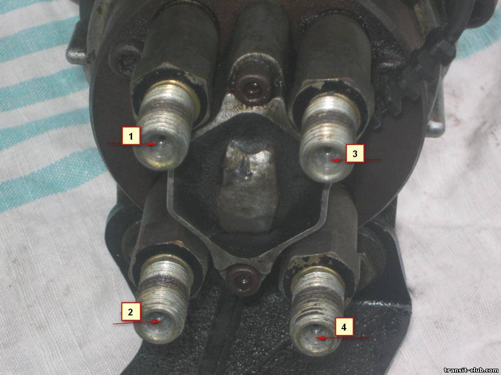

Дата: Воскресенье, 06.05.2012, 14:25 | Сообщение # 29
Quote (aleksan)
Если есть у кого эта схема подключения подскажите будте добры.
Вот она:
Думаю,будет не лишним ещё раз её продублировать.Снимок взяла с соседней темы про замену Лукаса на Бош.
Сама недавно не могла завести машину только из-за того,что было неправильным расположение трубок. Но это не означает,что так должно быть на всех машинах,особое внимания я бы уделила тем,которые переделывали с электронной системы на механическую.
aleksan, у Вас,судя по всему дело не трубках.
