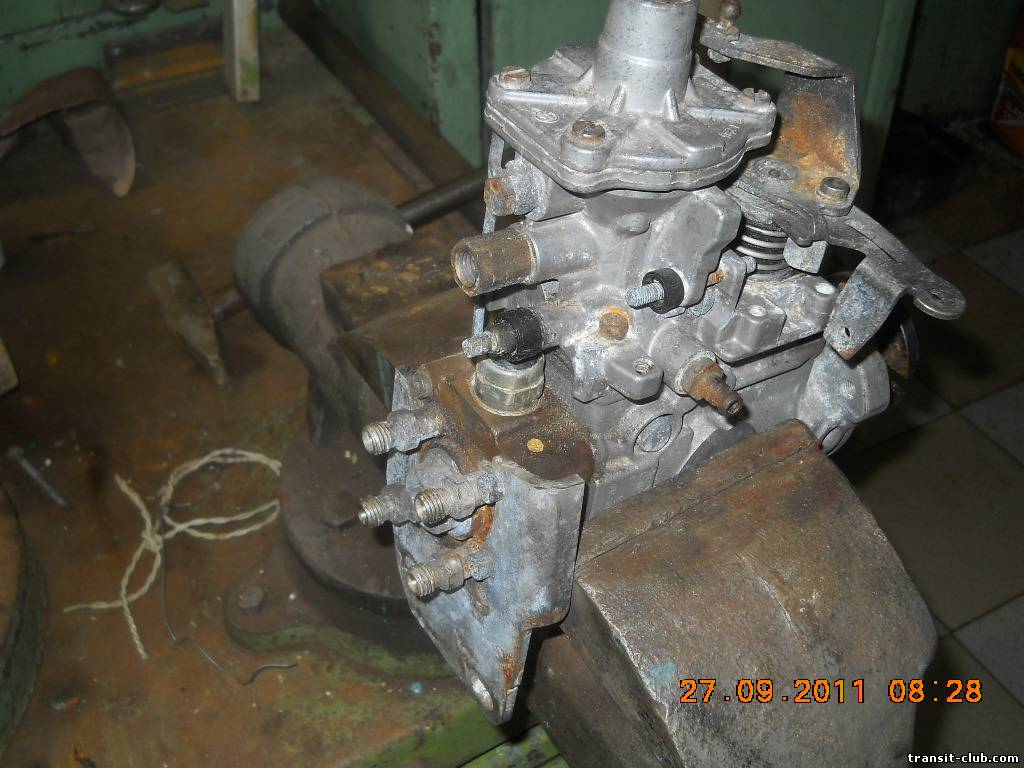

Сегодня наконец поставил купленный более полугода назад и отремонтированный почти полгода назад ТНВД.
На моем моторе 90 года стоят шкивы с низким зубом-2,5 мм,с 92 года пошел уже высокий-3,5 мм.
Была мысль просто пересверлить отверстия в ступице ТНВД и поставить шкив со старого насоса на три отверстия,да облом вышел:в зубчатом шкиве с низким зубом центральное отверстие меньше,чем чентрующий выступ на ступице насоса.Пришлось спрессовывать и переставлять ступицы.После установки насос на место и подсоединение всех топливопроводов,на ТНВД отпустил штуцер прокачки,повернул коленвал на 90 градусов против часосвой стрелки и стал проворачивать распредвал,чтобы закачать топливо в насос.Пришлось сделать примерно полсотни оборотов и топливо пошло из штуцера.
Еще с полминуты крутил мотор стартером,чтобы топливо поступило на форсунки.Зажал гайки на форсунках,мотор стал схватывать,а потом завелся.Дыму было!
С третьей попытки выставил впрыск:мгновенный пуск,мягкая работа и отсутствие дыма на всех режимах ХХ.
На ходу тоже нет дыма на всех режимах,как мне кажется,стал лучше тянуть на всех режимах,особенно,после 2500 об/мин.Но на пятой передаче можно тянуться со скоростью 40 км/час.
Расход топлива на старом ТНВД составлял порядка 7,5 л на сотню,при том,что я и утром,и вечером успеваю проскочить до пробок и за городом больше 90 не разгоняюсь-негде.
Завтра заправлю до полного бака и буду контролировать расход топлива.
На фото ржавая железка,торчащая из корпуса ТНВД и есть штуцер прокачки.
