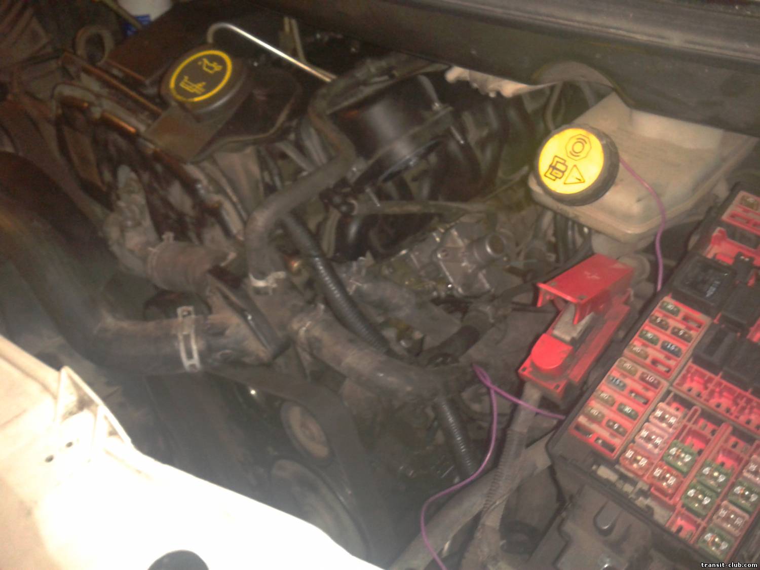

Дата: Понедельник, 21.05.2012, 23:08 | Сообщение # 59
Вот очередной Форд 2.4 будет ездить на механике. Со снятым тнвд электронным- и уже с механическим.
Прикрепления: 3388297.jpg (147.5 Kb) · 3642018.jpg (111.3 Kb)
Форд Транзит 2000г.ТДИ 2л.
