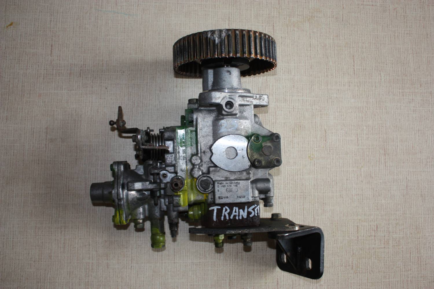

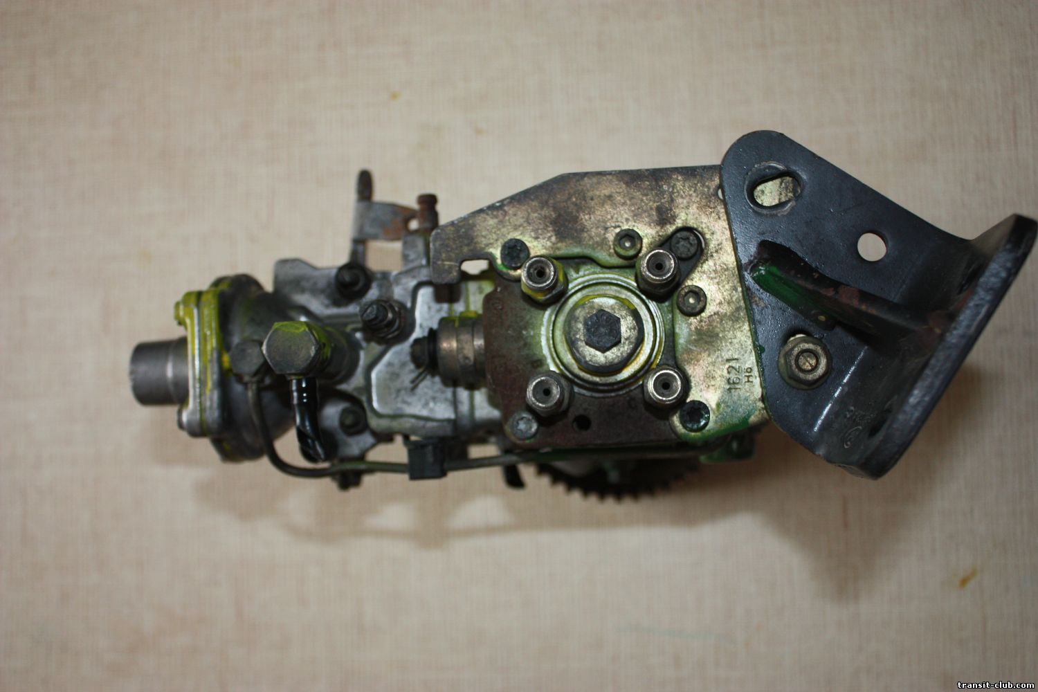

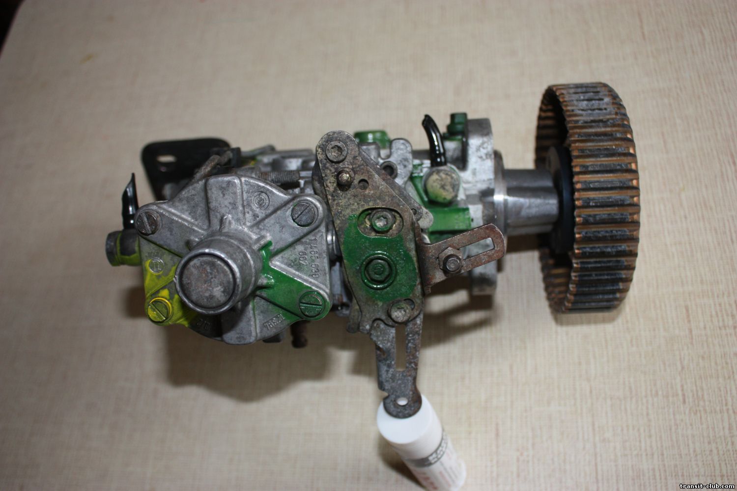

Дата: Суббота, 14.06.2014, 14:51 | Сообщение # 427
Всем привет! Наконец то пришёл ТНВД Бошик механика. Кто что может сказать по сему девайсу? И скажите знатоки шкив грм должен от руки прокручиваться или нет?

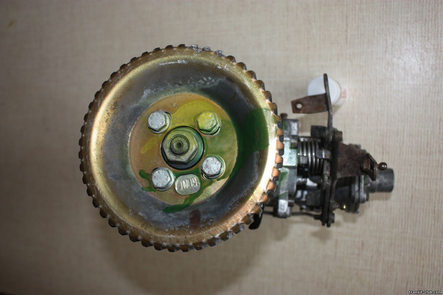

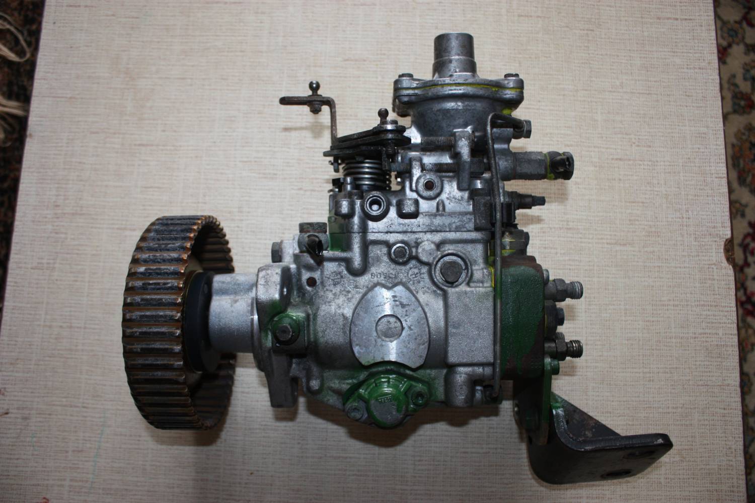

Дата: Суббота, 14.06.2014, 14:53 | Сообщение # 428
Может сразу стоить купить рем комплект и перебрать?

Дата: Суббота, 14.06.2014, 17:12 | Сообщение # 430
Предложить не чего.Получиш ты овощ,но с меньшими проблемами,хотя это тоже вопрос,кто ставить,настраивать будет.
Насчёт переборки,то это только стенд скажет в каком состоянии он к тебе пришол,но тут не понятно тогда,что ты заказывал,если хороший,то возврат,а если абы что,то ремонт одекватный его цене.
Пилистав форум ты бы сам смог отремонтировать Лукас и не знать бед.Мой вердикт.
