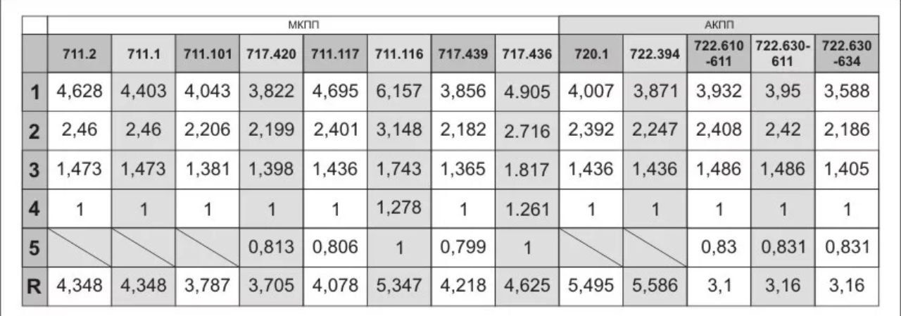

Парни! Ну давайте так - человек уже купил эту машину. Фактически самоделку.
Ясно, что продавец "напел в уши" - насколько удачное он принял решение.. И движок мощный, и коробка от Мерседеса (не чета Форду). В общем добился своего - машину продал. Молодец, ничего не скажешь.
Как в ГАИ прошло оформление - не знаю. По идее с таким движком они должны сразу завернуть.
Теперь о самой проблеме. Вот Бузотёр пишет,  что параметры коробки от Мерседеса нам неведомы. Это так.  Но одна из высших передач (4 я или 5 я) всегда будут "прямыми". Двигатель от "корейца" то же работает в пределах оборотов, как и большинство моторов. Ну, плюс-минус.
То есть получается, что  в коробке не втыкается 5 я передача.  Ну или новый владелец даже не знает, что она есть. Больше вариантов просто нет.
А на счёт турбины - это просто смешно!
Меня конечно удивляет,  как автор вопроса (Русак 80) отнёсся к покупке машины. Тема для меня сейчас актуальная, так как я продаю грузовой Мерседес. Так вот, покупатели, даже не новички, приезжают не одни, а с "знатоками" - друзьями, у которых такая же машина или мастерами. Проверяют всё! Заглядывают во "все дырки". Придираются ко всему, чему можно и нельзя! Вот это подход к покупке. А тут....

BoozyteuR Меня здесь нет
Город: Город-на-Неве
1069 постов
Репутация: 108
Дата: Воскресенье, 20.10.2024, 14:23 | Сообщение # 44
Все же, есть шанс идентифицировать коробку MB по модификации. Если говорить про серии Т1, то там линейка коробок достаточно обширная. И среди  вариантов можно встретить модификации с повышающей 5й передачей. Плюс на корпусе КПП имеется шильда, на которой прописан диапазон передаточных чисел от низшей передачи до высшей. Идентификация коробки в данному случае - это половина решения вопроса.
Прикрепления: 1199259.jpg (220.0 Kb)
Сообщение отредактировал BoozyteuR - Воскресенье, 20.10.2024, 16:27

Rusak_80 Меня здесь нет
Город: г. Слоним
3 поста
Дата: Вторник, 22.10.2024, 08:44 | Сообщение # 46
Добрый день. В ГАИ конечно был вопрос при постановке на учёт, но поставили без всяких мохнатых лап, но с условием что я ее не сниму с учёта. )) Цель покупки данного авто была возить экскаватор до 2 тонн и иногда грузоперевозки. Некоторые знатоки сказали что данный мотор на Форде очень интересный случай и можно рассматривать. По совету попробую накопать шильды на редукторе и коробке. Отпишу потом сюда. Пока есть вопросы по кардану. Даже кардан от макси базы не подходит. Но нашел только его, поеду в Барановичи переваривать части. Но очень странно, у человека такой же транзит, но задняя часть от шлицов до уха (без фланца) длинна 105-110 см., а у меня 141 см
