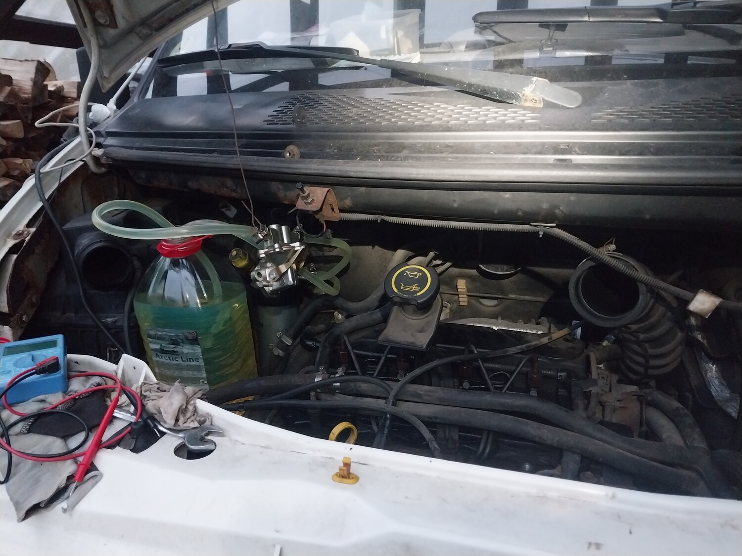

Вот такая канистра с трубками.
И насос снизу
может резонатор надо поставить на место?
Добавлено (03.11.2025, 19:16)
Грел ОЖ, на обогревателе стоит бутыль с трубками. Соляра 23*.
По 2 раза каждую трубку на форс. откручивал. Мне, кажется, фонтанчик появился.
Понемногу из обратки идёт воздух, мелк. пузырьки. Совсем мало.
Чуть-чуть не хватает завестись. Где-то что-то не даёт.
Сел аккумулятор :-( . Оставляю до завтра.

Ютуб пересмотрел весь, глаза болят уже. Кручу стартер 15сек, на трубку, закручиваю гайку, минуту жду, и по новой. Думал- воздух, обойтись малой кровью.
Наверное -насос или клапан. Мне это -тёмный лес. Ещё попробую закольцевать обратку на фильтре.

Пустил обратку мимо фильтра в бак, (сколько хватило шлангов), подача от бутыли через насос и фильтр к ТНВД. Результата ноль. Где-то сосёт воздух. Напрямую к насосу нет шланга толстого. Завтра привезут, ещё попытку последнюю. Потом надо датчики, клапан, или воздух на ТНВД искать.

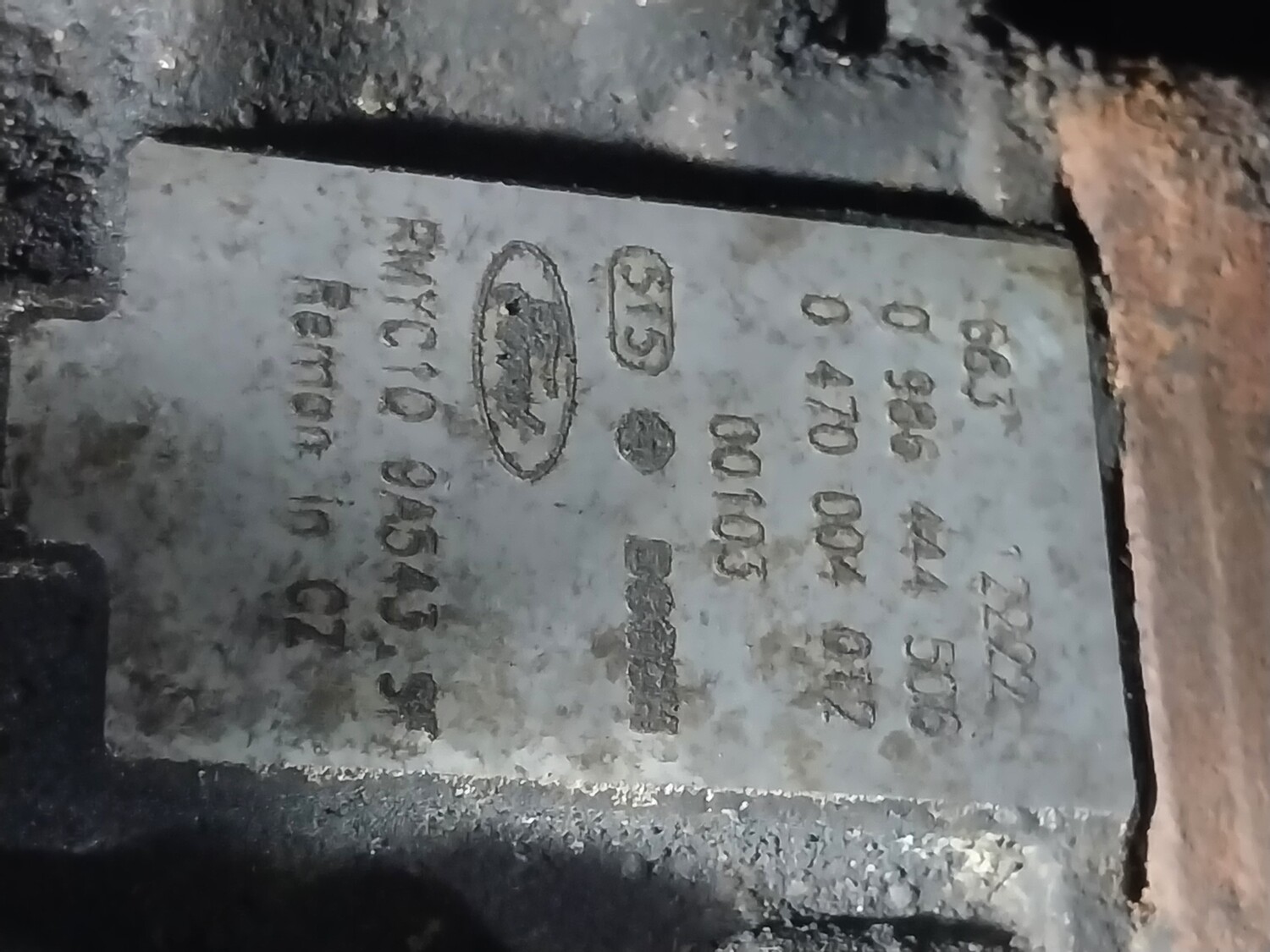

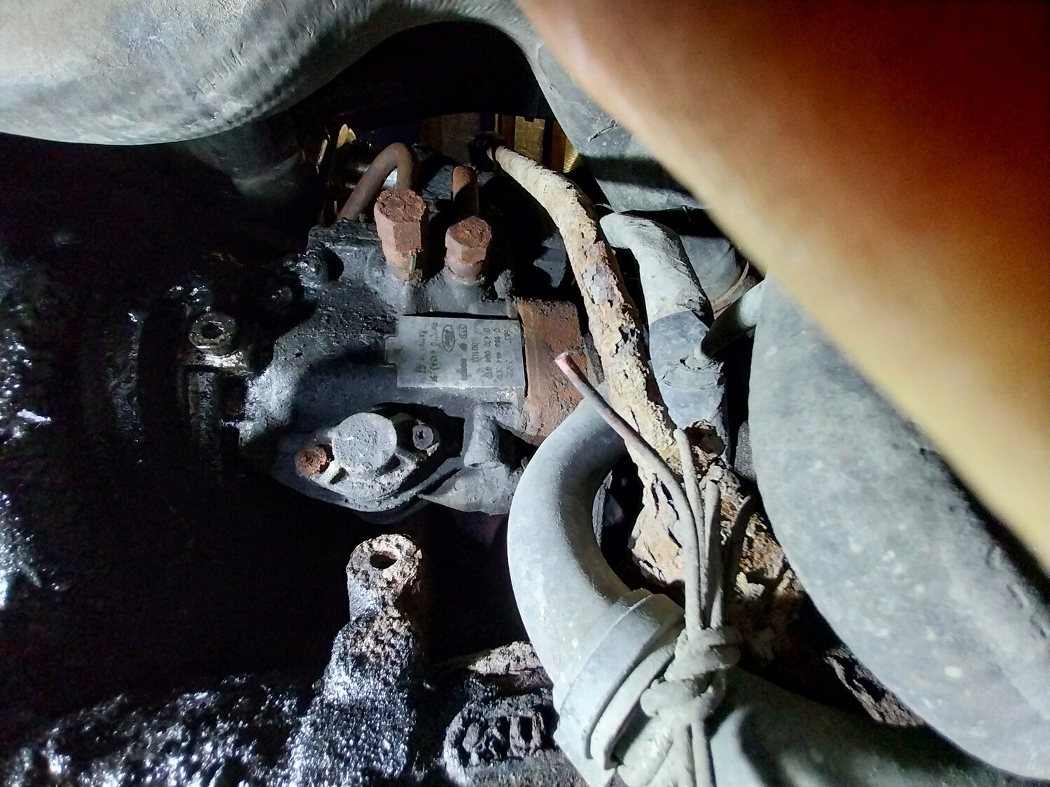

Я пока не знаю насколько я навредил ТНВД, тк крутил стартером до разрядки АККУм , ( 2раза) как бы насос обсох. Побаиваюсь, хочу завести так, подкачивая из бутыли. Ещё не до конца испробовал варианты обхода фильтра, не хватило шлангов.    До этого я пытался снять ГУР, безуспешно.   Вытаскивал вентилятор. Отсоединял ЕГР. Думаю может здесь намутил.
Прочитал у transit150 в теме про VP30 ,(похож на мой)что я как раз делал как нельзя cry
"3. Развоздушивание системы после техобслуживания нельзя делать по старинке! Нельзя крутить стартёром, пока вся полость ТНВД не заполнена топливом. Надо или грушей прокачивать систему или вешать наверху канистру у которой штуцер со шлангом в самом низу, чтобы из неё самотёком вылевалось топливо и заполнило всю систему (потекло с обратки). Всё это надо делать при выключеном зажигании.

Сейчас ситуация такая. Обратка пущена мимо фильтра в бак, на корпусе фильтра закольцована.
Подача через фильтр. При прокачки насосом(от жигулей) из канистры, неожиданно легко качается,
3 качка и как будто пропадет сопротивление, как пустой. Когда всё шло через фильтр, было небольшое сопротивление солярки. А ведь на пути ТНВД, и он, я на форуме читал, не должен пропускать насквозь. Да,  и спиралька, после прогрева, гаснет. В предыдущих попытках -моргала.
Пока идёт дождь, и жду шланги и хомуты.

Привезли мне прозрачные шланги и хомуты. Поставил подачу из канистры в насос, обратку -сразу в канистру.
И у меня не получилось полностью закачать соляру  в шланг до ТНВД.. Стоит возд.пузырь см15 в шланге между  жигул..насосом и  ТНВД.
Соляра из обратки течёт понемногу. Но пузырь воздуха стоит в прозрачном шланге. Мне кажется, так не должно быть.
И так, наверное, было на протяжении 6-7 попыток завести форда. тк от фильтра трубки были не прозрачные, и не видел что стоит пузырь.
