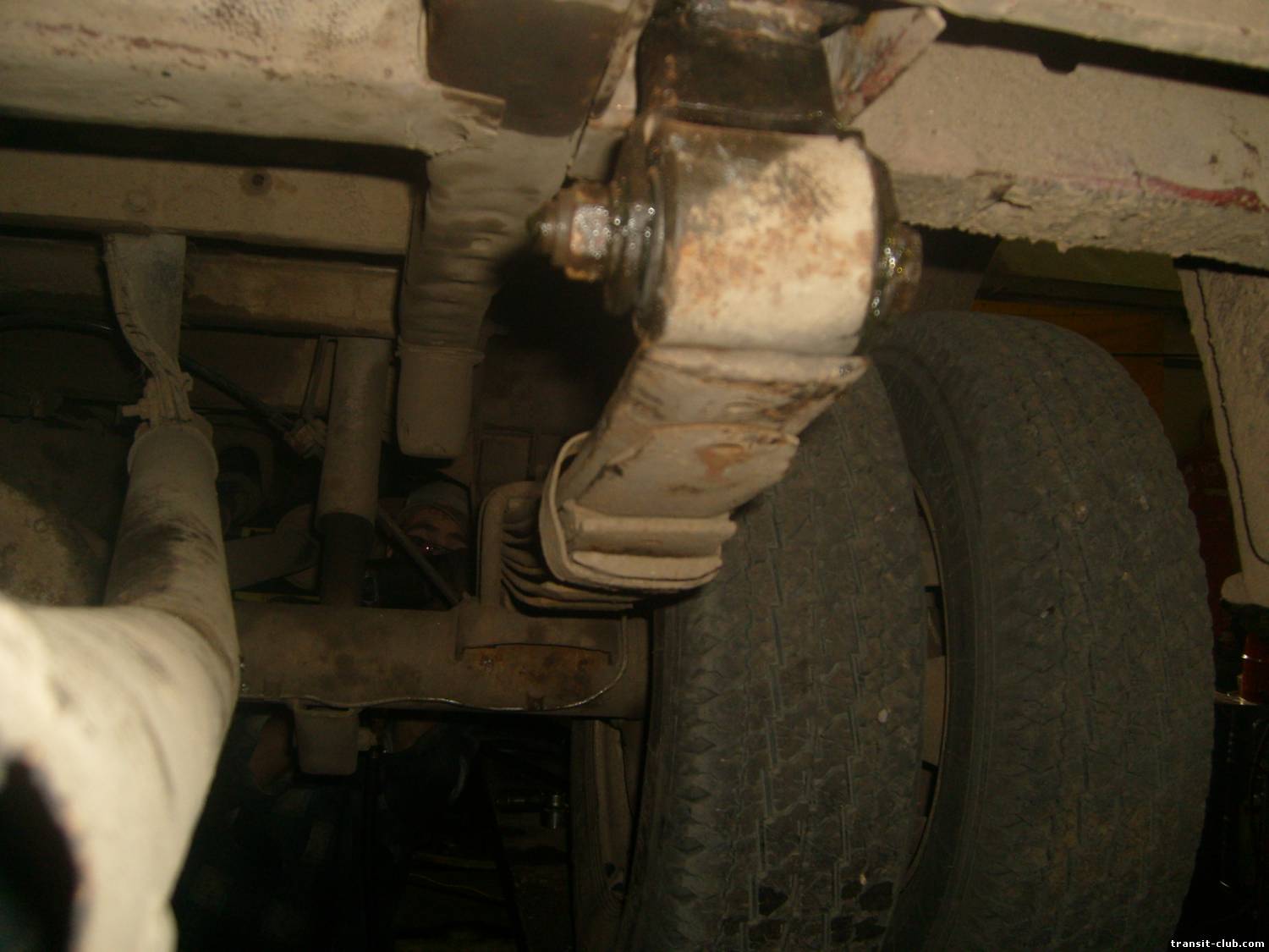

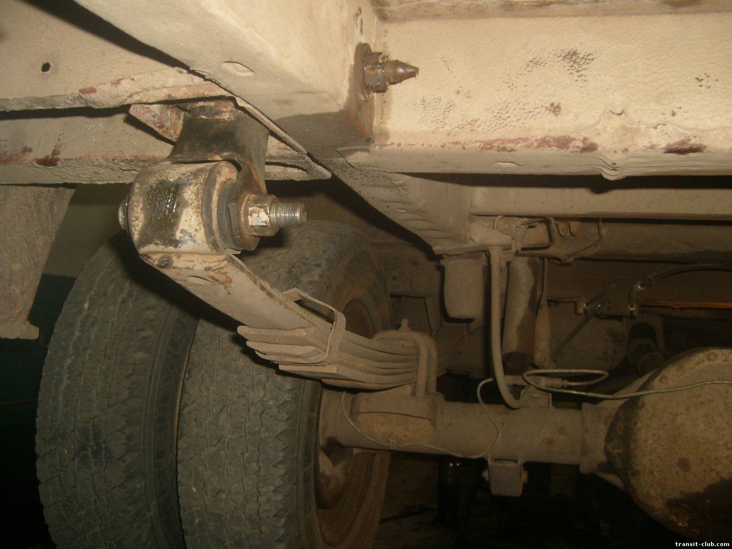

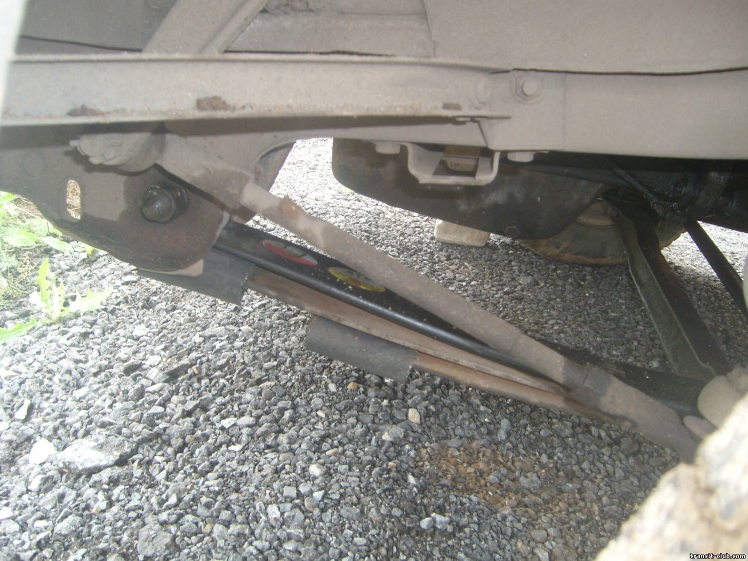

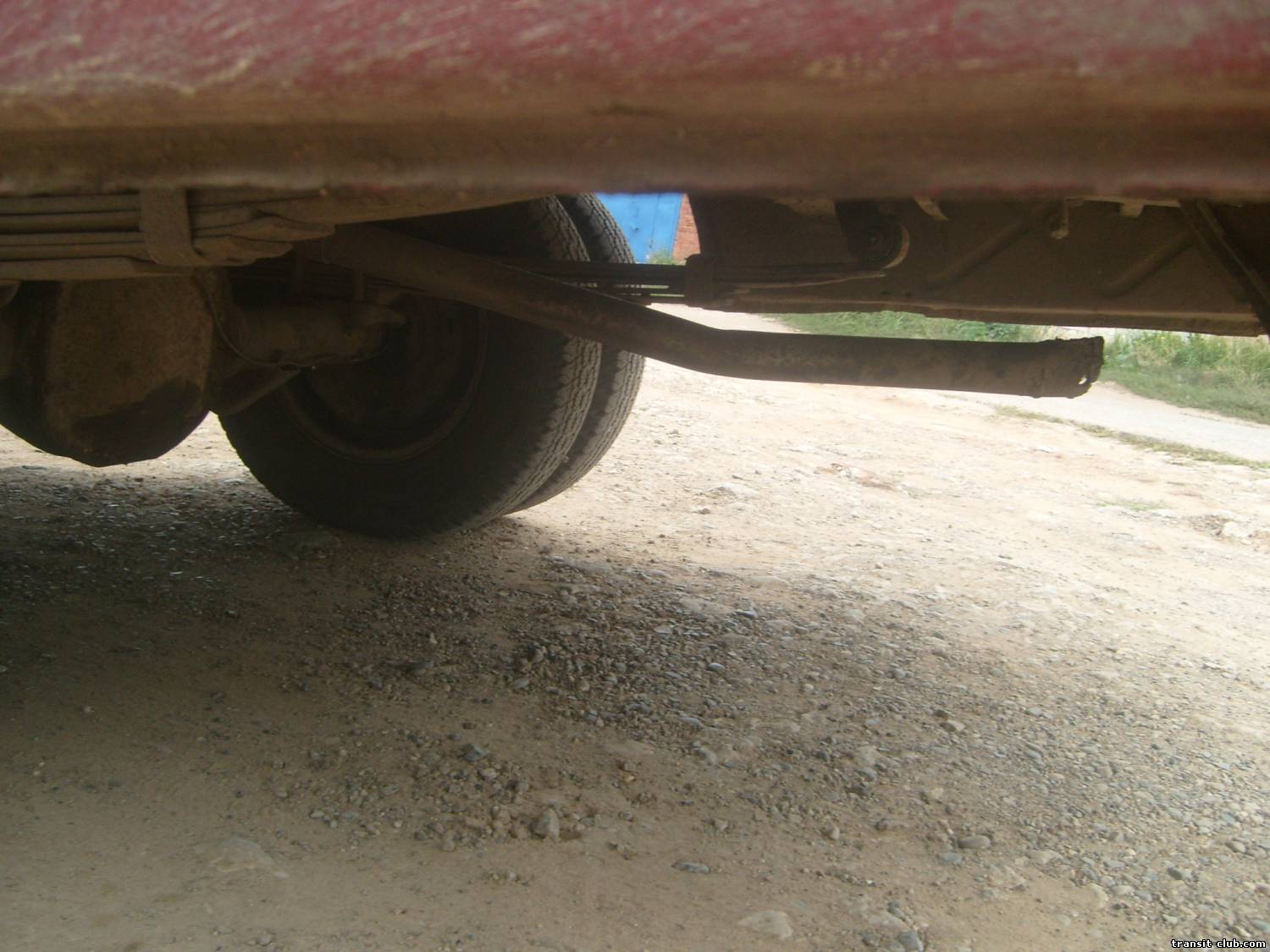

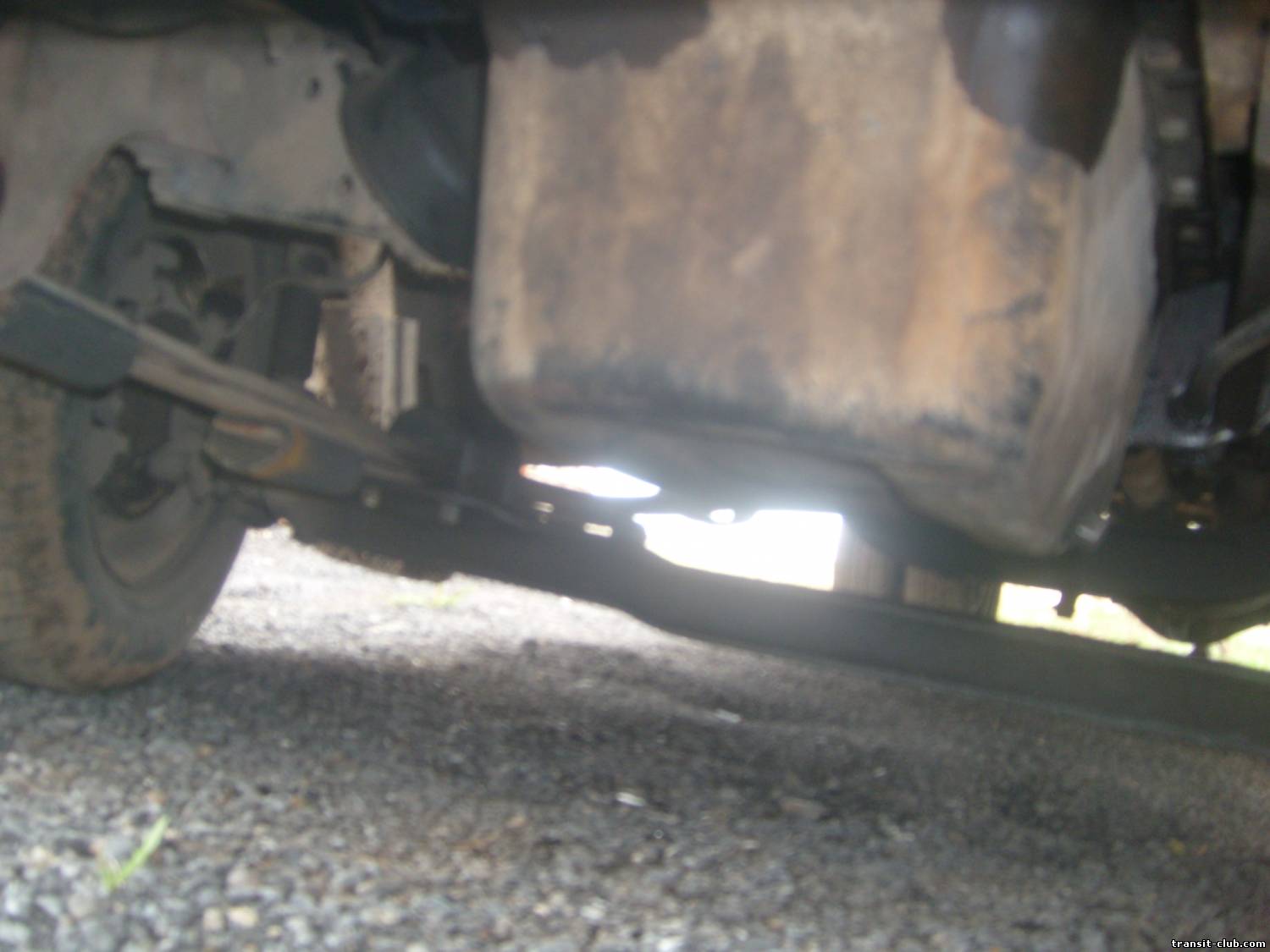

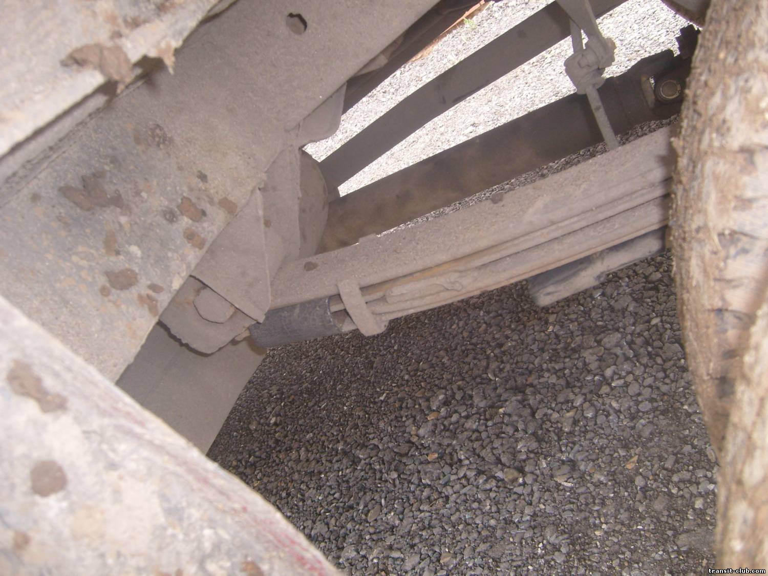

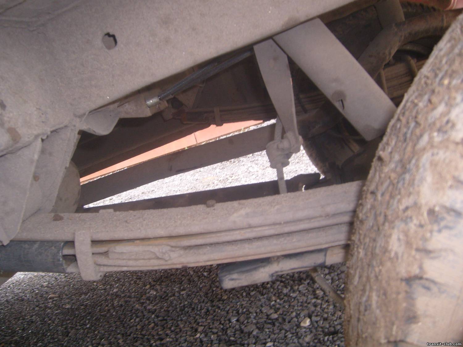

У вас кажись такая же база как на моём.Мы сколхозили на верх серьги забили салентблоки нижние серьги.,на низ родные.Сколько походя-усё равно передние болты срезать со временем,так и не смогли час выбить.Вот шо получилось.
Прикрепления: 6496219.jpg (138.7 Kb) · 6340417.jpg (109.3 Kb) · 7170134.jpg (105.0 Kb) · 2527834.jpg (106.5 Kb) · 9832823.jpg (160.7 Kb)

Дата: Суббота, 08.09.2012, 18:38 | Сообщение # 1083

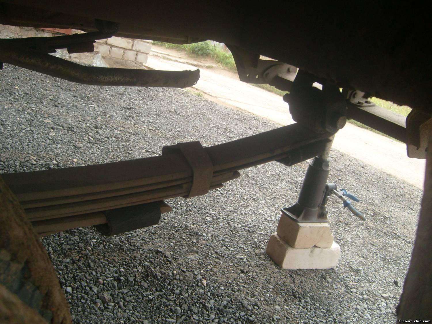

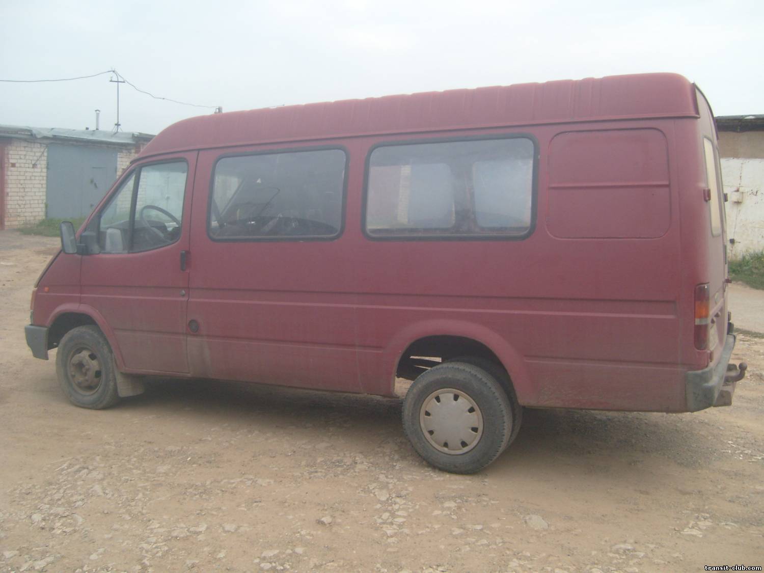

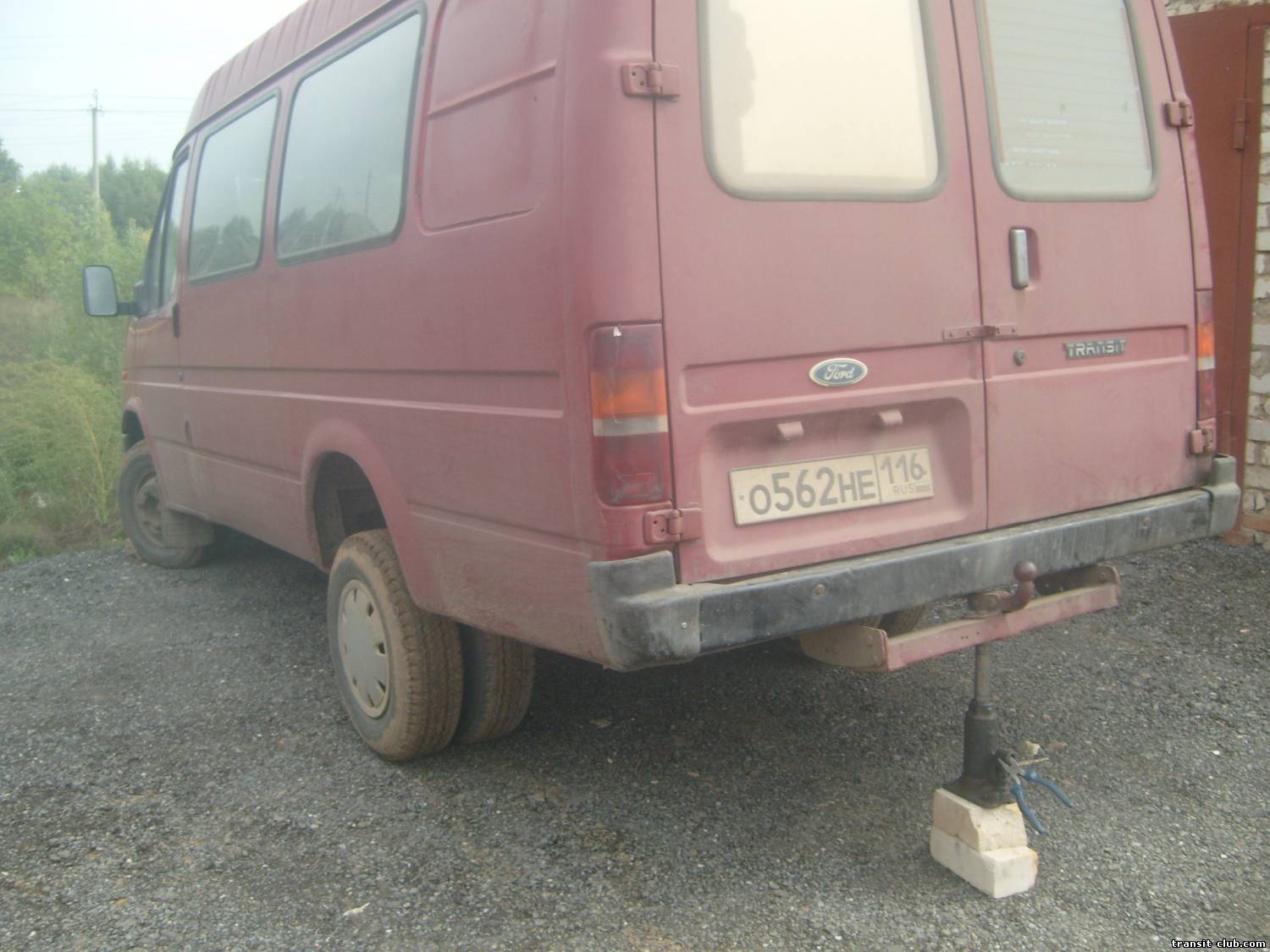

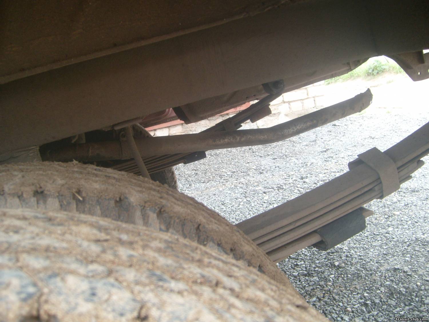

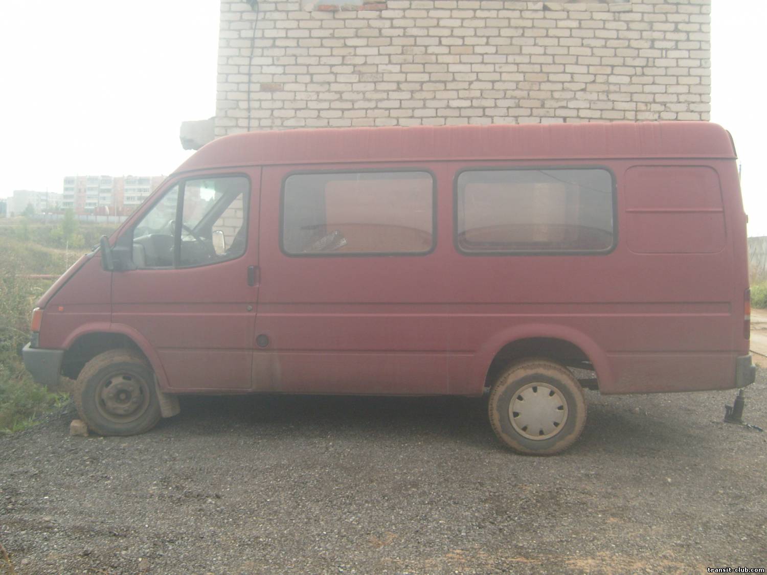

А потом я поставил резинки.
Прикрепления: 5102215.jpg (208.2 Kb) · 3895385.jpg (93.5 Kb) · 0199719.jpg (252.4 Kb) · 0753521.jpg (188.2 Kb) · 9131705.jpg (166.8 Kb)
Дата: Суббота, 08.09.2012, 18:41 | Сообщение # 1084
И вот какая стала-КЛАСС,ни брякнет ни звякнет.Едешь лучше чем на легковушке, мягко, плавно.Нигде не пробивает,спецом по полям прогнал,кочкам.Сзади я 1-2сидение и1-одинарное поставил-делаю комби ребята сказали мягко отлично ничо не чуствуется.

Дата: Суббота, 08.09.2012, 19:36 | Сообщение # 1085
повстанец, Справа газоновские подложил? Ну-ну.
Дата: Суббота, 08.09.2012, 22:56 | Сообщение # 1086
Да нет,это усё до меня было.Яж уже писал шо она стояла до меня 3года,и у менЯ уже 6лет,из них 5 лет в простое у отца у двора ,просто сами рессоры все просажены,а пока я только сайлентблоки -расходники поменял.Пока их разобьёт я сборки подготовлю.А то слева справа все листы разной длинны,и слева 6 а справа 7,тольщина разная-короче никакой перпендикулярности.Хочу потихому заготовить ,а как расходники разобьёт-сделаю им капиталку по кругу.А пока мне нравиться и ход и т.д и т.п.Ездил 3дня с цементом 25 мешков,никто и не разобрал,шо гружонный.
