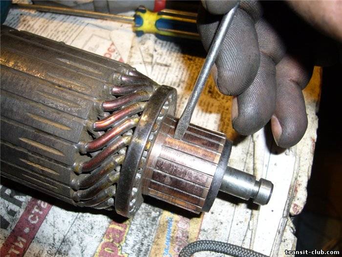

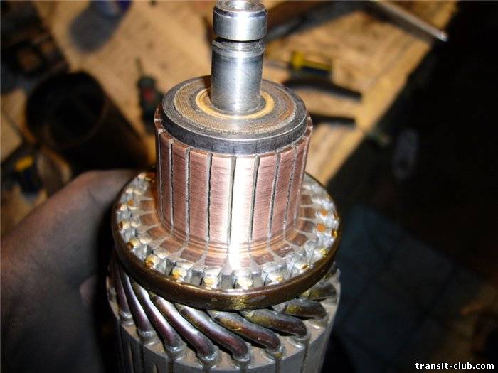

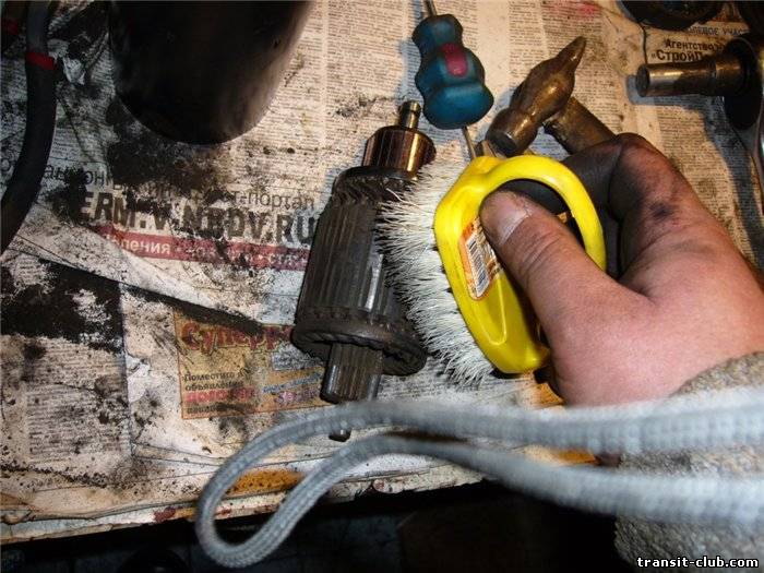

нашел причину,межвитковое замыкание на якоре
низкий,короткий пассажир.97г.в.2,5Д.Boch. СПб
Дата: Четверг, 17.02.2011, 00:28 | Сообщение # 502
Quote (sergei1904)
оно не лечиться промывкой, просушкой коллектора и пропилкой полотном пазов колектора?
Прикрепления: 7526256.jpg (95.7 Kb) · 1109006.jpg (92.5 Kb) · 1803189.jpg (58.0 Kb)
Сообщение отредактировал zh170671iaa - Четверг, 17.02.2011, 00:32
