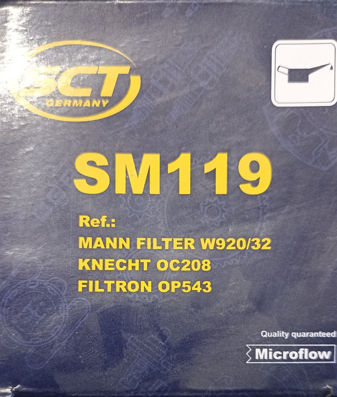

Дата: Среда, 07.06.2023, 22:57 | Сообщение # 105
Купил два масляных фильтра,вот таких,поменял масло и лампочка стала гаснуть не сразу.Проехал 5 тыс. и опять поставил такой ,результат тот же.Похоже фильтра эти фуфло,кто нибудь сталкивался с этой фирмой?
upload pictures
эйван Меня здесь нет
2093 поста
Репутация: 62
Дата: Четверг, 08.06.2023, 00:25 | Сообщение # 106
Я один раз на свой ставил неорегинал и этоже было заменил на орегинал все прошло.
