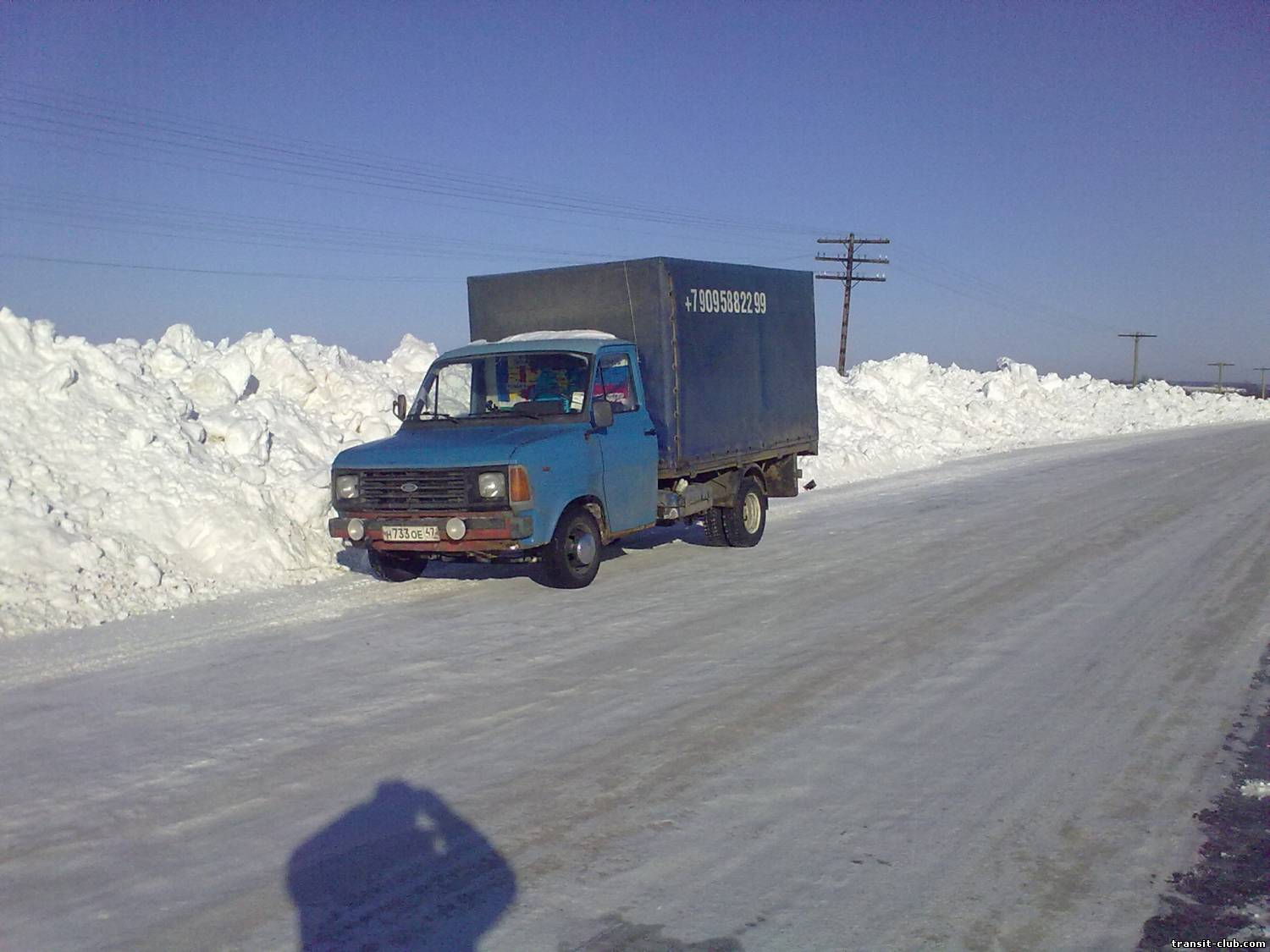

на улице -20 и с каждым днем холодает.
Прикрепления: 3685622.jpg (143.6 Kb)
