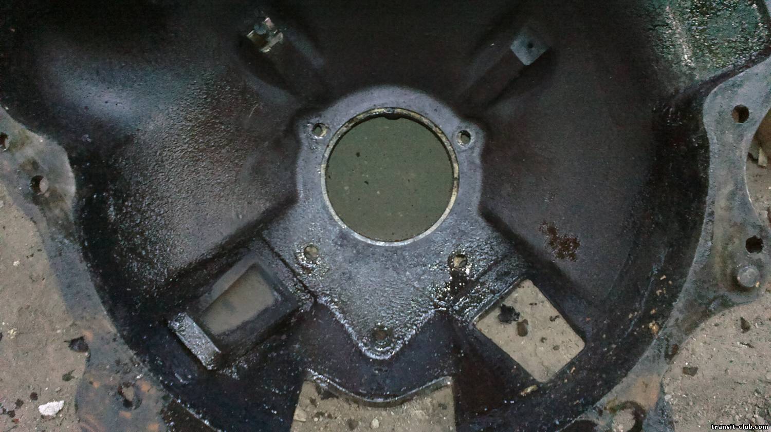

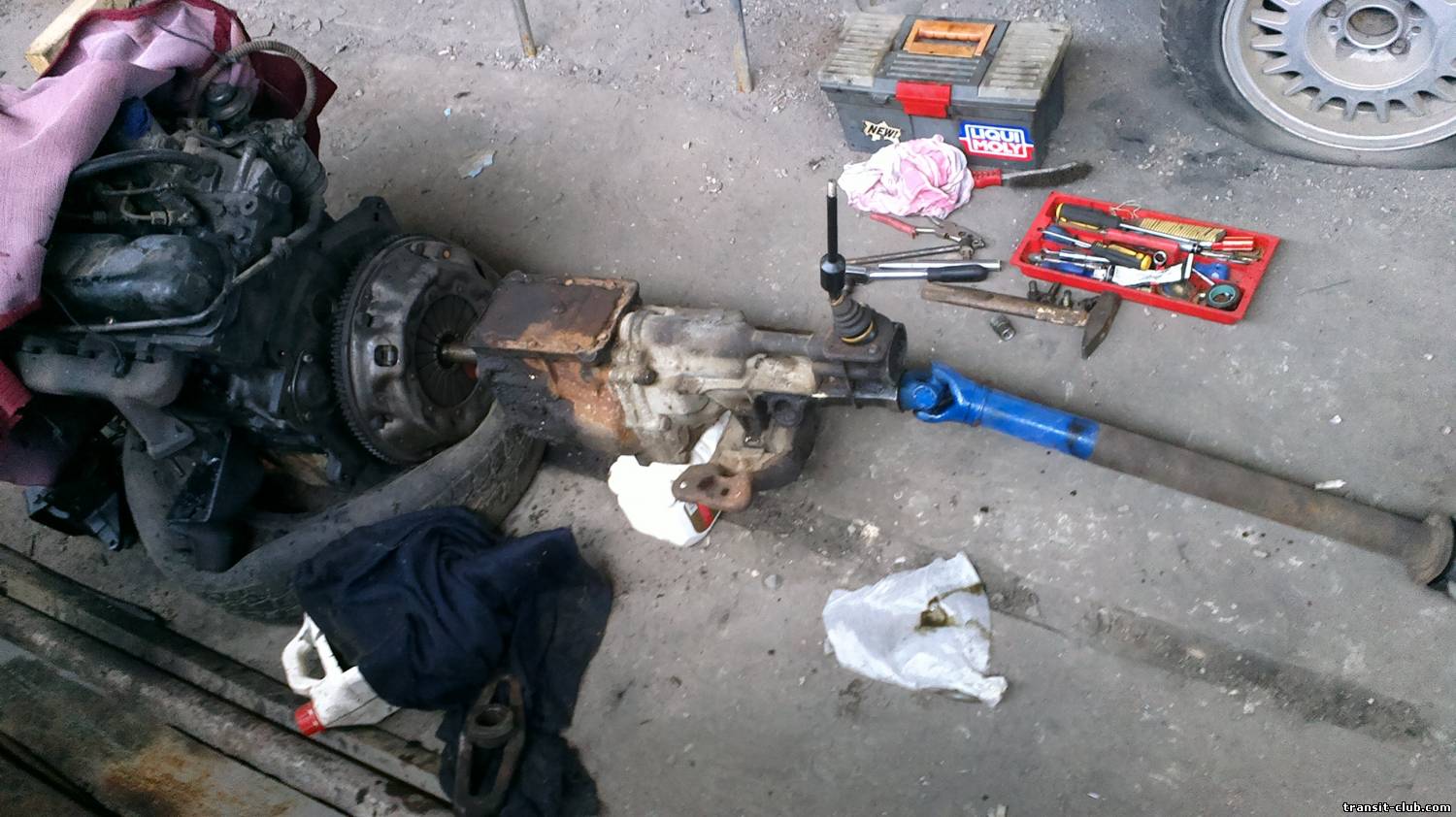

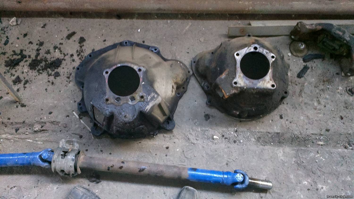

Сегодня привез КПП. N-ка от Сиерры 2.3 дизель. Промерил по длинне тоже самое. Рычаг кулисы выйдет там где начинаются сиденья. Так что шишига(ГАЗ 66) не получится по любому. Если выгнем рычаг, то получится как на КАМАЗе. Все хорошо: и кардан вошел, и длинна та же, так что кардан остается стандартный. И вал первичный вошел как надо. Одна сложность - отверстия в колоколе от старой коробки в пол диаметра не попали в отверстия в новой КПП, и отверстие под переднюю крышку на транзитовском колоколе больше. Теперь буду долго и упорно(видимо напильником) растачивать крепежные отверстия и делать проставку в центральное отверстие.
