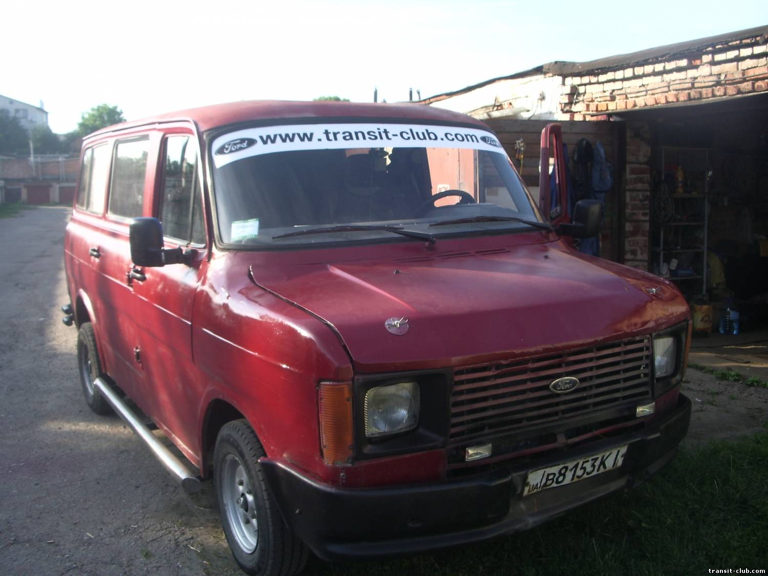

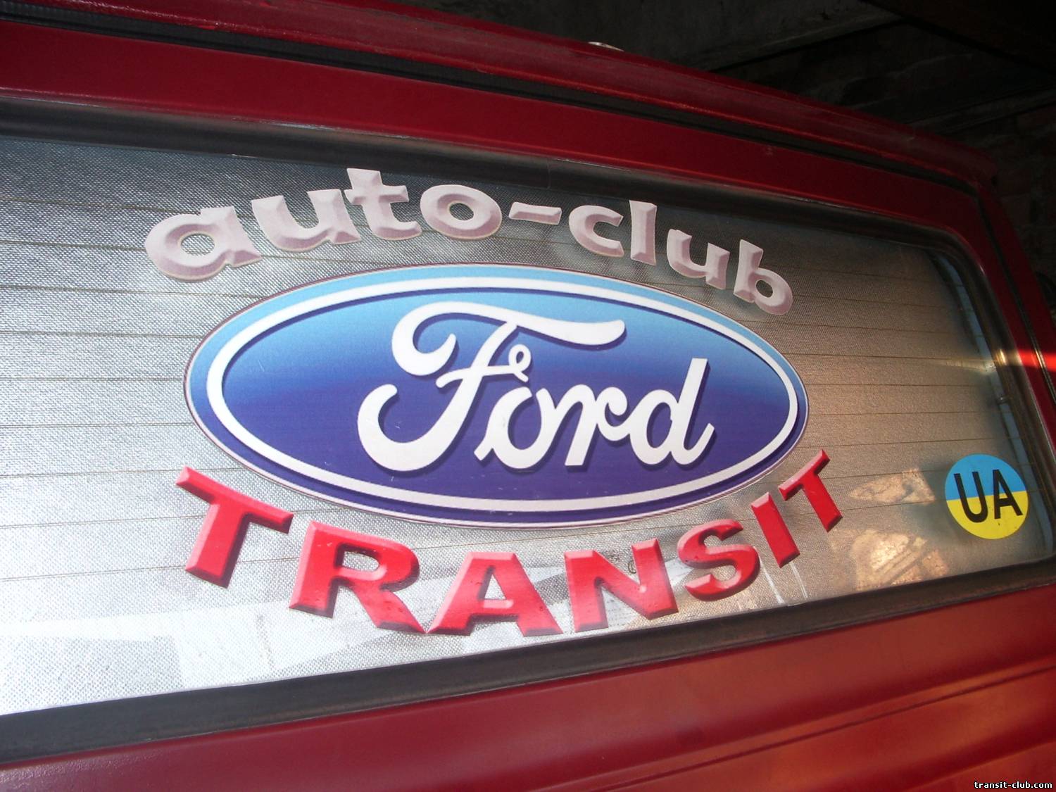

Привет народ! Я своему бегемоту наклеечки сделал зацените.
Прикрепления: 2669952.jpg (132.5 Kb) · 1219746.jpg (199.0 Kb)
пока без колёс.
+380962279645 Саша.
Дата: Суббота, 08.06.2013, 21:19 | Сообщение # 5186
kameta7777, красотаа тоже хотелось бы себе такие smile

Дата: Суббота, 08.06.2013, 21:30 | Сообщение # 5187
scott84, Иди к рекламщикам и закажи( печать на аракале). У нас это стоит 120-150 грн. wink
