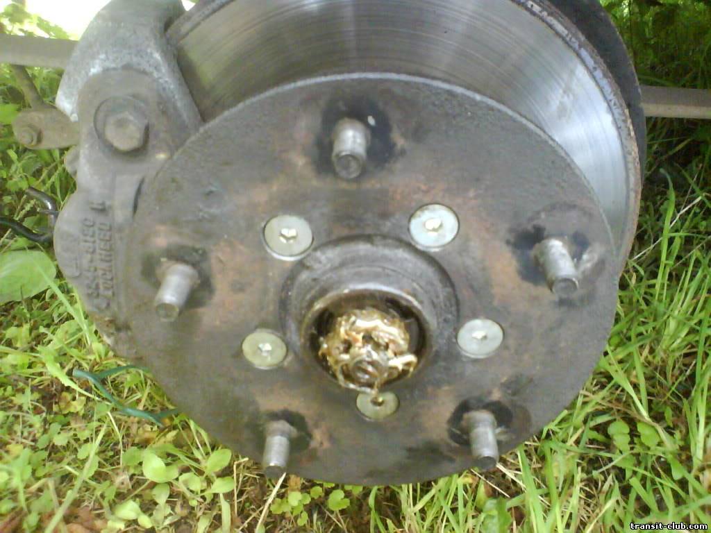

а на передних ступицах?что с болтами тормозного диска делали?
Дата: Среда, 12.06.2013, 00:04 | Сообщение # 5205
я думаю что лучше пересверлить сами диски от ленда просто переделать розболтовку

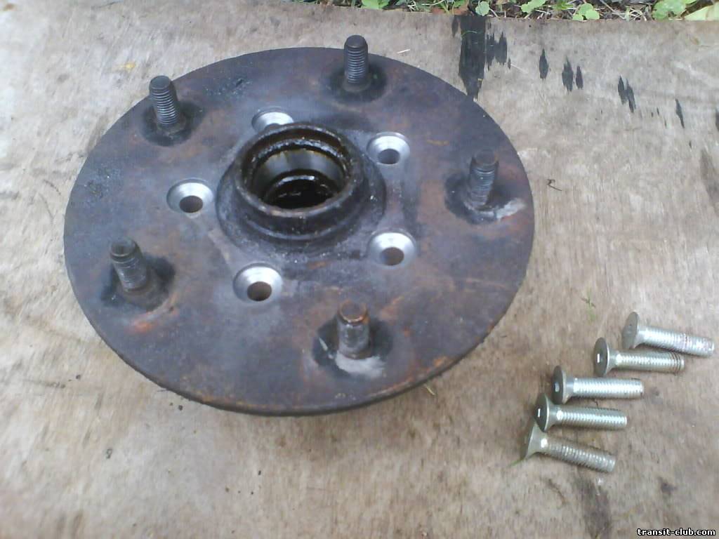

я про болты которые крепят тормозной диск к ступице.
Дата: Среда, 12.06.2013, 00:16 | Сообщение # 5207
RIO, Ети?
Прикрепления: 2597755.jpg (131.0 Kb) · 0697282.jpg (91.7 Kb)
RIO Меня здесь нет
Город: Архангельск
216 постов
Дата: Среда, 12.06.2013, 00:20 | Сообщение # 5208
ага.возьму на заметку,спасибо.
